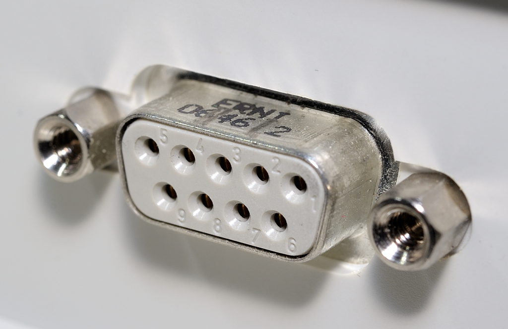

ich habe eine Frage bezüglich der Befestigung von Sub-D Buchsen an 2,5mm
Frontblenden.
Genauer gehts um die Buchsen:
http://www.reichelt.de/SUB-D-Flachbandverbinder/D-SUB-BU-09FB/3//index.html?ACTION=3&GROUPID=3204&ARTICLE=6951&SHOW=1&START=0&OFFSET=16&;
und um diese Frontblenden:
http://www.reichelt.de/Baugruppentraeger/BGT-TFP-308/3//index.html?ACTION=3&GROUPID=3363&ARTICLE=34000&SHOW=1&START=0&OFFSET=16&;
diese ist 2,5mm dick.
Normal(falls keine Platine als Träger vorhanden ist) werden die Sub-D
Buchsen so an Frontblenden befestigt:
http://cdn.computeruniverse.net/media/images/300/903620009D5A89CECC014A3F9B7CDEEB.jpg
Diese Frontbleche sind aber nur 1mm oder weniger Dick. Würde ich die
Sub-D Buchsen an dem 2,5mm Blech so anschrauben dann stehen ja die
Sechskantschrauben weiter vor als der Anschluss selbst.
Meine Befürchtung:
Dadurch gibt es keinen sauberen Kontakt mehr zwischen Stecker und
Buchse.
Ist diese Befürchtung berechtigt?
VG
TSE

Ja. Deswegen sollte man die D-Sub-Steckverbinder von aussen auf die
Frontplatte bauen.
Das geht mit der Lötversion sehr gut. Bei der Falchband-Variante muss
man den Steckverbinder u.U. an der Frontplatte montiert mit dem Kabel
verquetschen.

Richtig. Den Ausschnitt in der Frontplatte so groß machen, daß der
Kragen des Steckers durchpasst und die Löcher für die Sechskantschrauben
soweit ansenken, daß nur noch 1mm Material bleibt.
