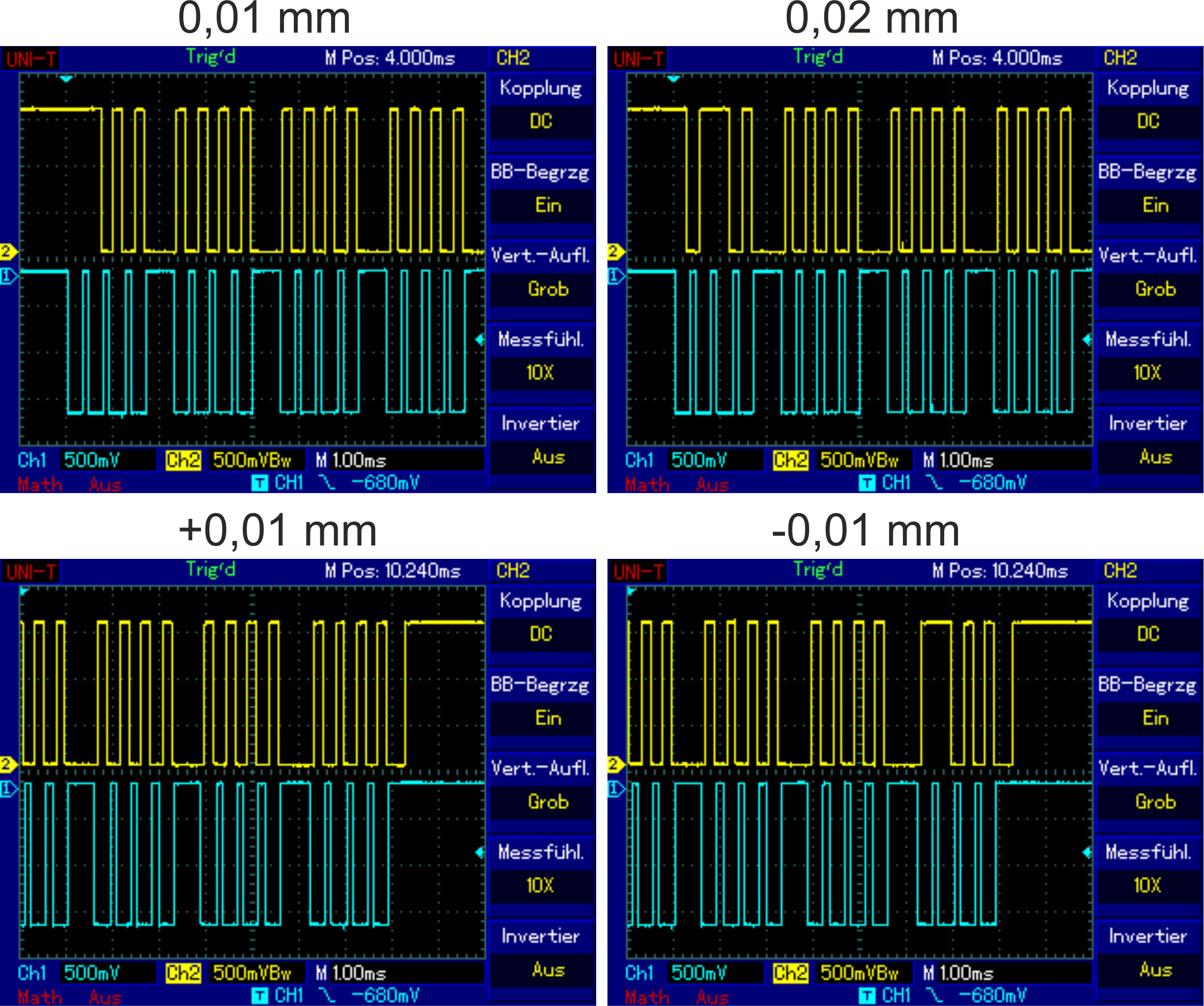

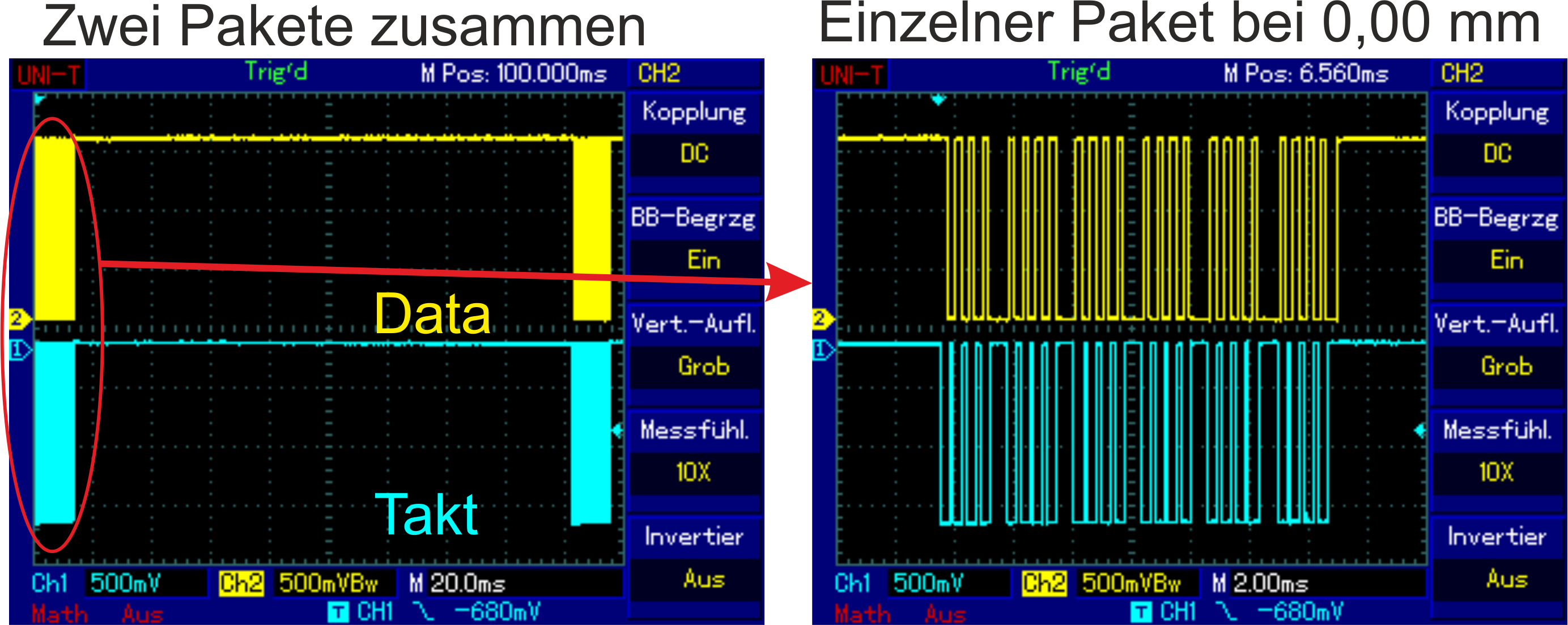

Hallo liebe Community, Momentan bin ich dabei mein Inkrementalmesssystem (Anbaumessschieber von Wabeco) mit einem XMega zu verheiraten, damit ich diesen an meiner Fräse anbauen kann... In diesem Beitrag wollte ich die Fachmeinung der Kenner wissen (bin selbst kein Elektrotechniker). Zur Allererst habe ich mit einem Oszilloscop die Ausgänge des Messschiebers überprüft. Ich messe auf der Taktleitung ein Paket, welches etwa 12,5 ms lang ist, danach kommt 170 ms nichts dann kommt das gleiche Paket wieder. Ein Bild des Oszis ist angehängt Oszi1.PNG. ----------------Oszi1.PNG----------------- Anscheinend arbeitet der Messschieber intern in 1/100 mm, denn wenn ich die Messleiste um 0,01 mm verschiebe, so verschwindet auf der Datenleitung (Gelb) das erste "Bit" (oder wie heißt es in den Fachkreisen?). Die negativen Werte sieht man anhand des letzten Paket. Denn dort wird der erste Bit dann "Low" (die restlichen überflüssig). Zu sehen in dem Bild Oszi2.PNG ----------------Oszi2.PNG----------------- Um die Daten auszulesen brauche ich also nur 2 Pins. Bei diesen wird dann der Zustand verglichen und bei Übereinstimmung ist der Bit 0 bei Nichtübereinstimmung ergibt es eine 1. Sollte man eine Funktion zum vergleichen schreiben, welche dann binären Wert liefert. Auf diese Funktion wird von einer anderen Zugegriffen, welche den Wert dann zusammensetzt zu einem Integer. Und dieser Integer ist mein Messwert. ----> Zu den Fragen <---- 1.) Ist der Gedankengang ok? 2.) Gibt es eine elegantere Methode den Pegel auszulesen? 3.) Meinen XMega will ich mit 3,3 V Betreiben (denn sonst mein LCD-Modul Probleme macht), der Messschieber arbeitet bei 1,5 Volts. Ich will einen 4fachen Operationsverstärker nehmen und diesen in einer nichtinvertierender Verstärkerschaltung betreiben um die Spannung zu verdoppeln (zwei TS272). Ist es eine optimale Lösung? 4.) Idee ist, dass der Mikrokontroller eine lineare Regression ausführt und intern nach einer Kalibrierung mittels Prüf-Messwerte die Berechneten(theoretisch richtigen) Werte für die Messung anzeigt. Schafft ein Mikrokontroller eine Lineare Regression zu berechnen? Und das Alles soll für 4 Messschieber Funktionieren!?!? Ich bitte sie um konstruktive Beiträge Viele Grüße Alex
Du kannst z.B. die vorhandene SPI-SChnittstelle von Deinem XMega benutzen, die ist speziell für sowas gemacht. Dann liest Du 3 Byte ein und baust daraus ein Long integer, damit kannst Du alle Werte abbilden, die das Ding liefern kann. Zur Anpassung der Pegel gibt es Artikel in der Artikelsammlung. "lineare Regression" ist ein bischen hochgreifend formuliert. Wieviele Kalibrierungspunkte hast Du denn? Wenn es nur Anfang und Ende mit den jeweiligen Messwerten sind, dann ist der Rest ein Dreisatz. Dass schafft der uC.. :-) Für 4 Signale kannst Du entweder mehrere SPI -Schnittstellen als Software emulieren, oder Du baust Dir aus Logikbausteinen einen Umschalter, mit dem Du immer nur ein Leitungspaar zur SPI durchlässt.
Danke für deine Antwort! SPI zu benutzen ist eine sehr gute Idee. Habe mir nun eine Bidirektionalen 8-Bit Pegelwandler besorgt, durch den ich meine 3,3V für Mikrocontroller bekomme. Habe bischen im Datenblatt des X-Mega's bezüglich der SPI-Interfaces gelesen. Da steht, dass man ja nur 4 Register braucht. Das CTRL, INTCTRL, STATUS und DATA. In das CTRL-Register schreibe ich eine 0x6C da es ja gerade meinen einstellungen entspricht: 01101100 (Clock-Double ist --> 0, SPI-wird eingeschaltet --> 1 ; LSB first --> 1 ; Slave-Modus --> 0 ; SPI-Mode 3 --> 1 --> 1 und Prescaler --> 0 --> 0 ) das in Hexadezimal: 0x6C, also CTRL = 0x6C. Das INTCTRL setze ich 0. Wenn ich nun auf dem Steckboard das alles verdrahte und LCD anschließe, so bekomme ich wirre werte... Mit dem STATUS Register habe ich schwierigkeiten... Ich Kriege je von dem Messschieber 24 Bits, das sind 3 mal 8-Byte Pakete. Ich muss also irgendwie den DATA-Register mit hilfe des STATUS Registers 3 mal pro Datenübertragung auslesen und dabei einen uint32_t erzeugen ?.?.?.? weiß momentan nicht weiter. Kann mir eventuell jemand Literaturhinweis geben? Hier mein Code:
