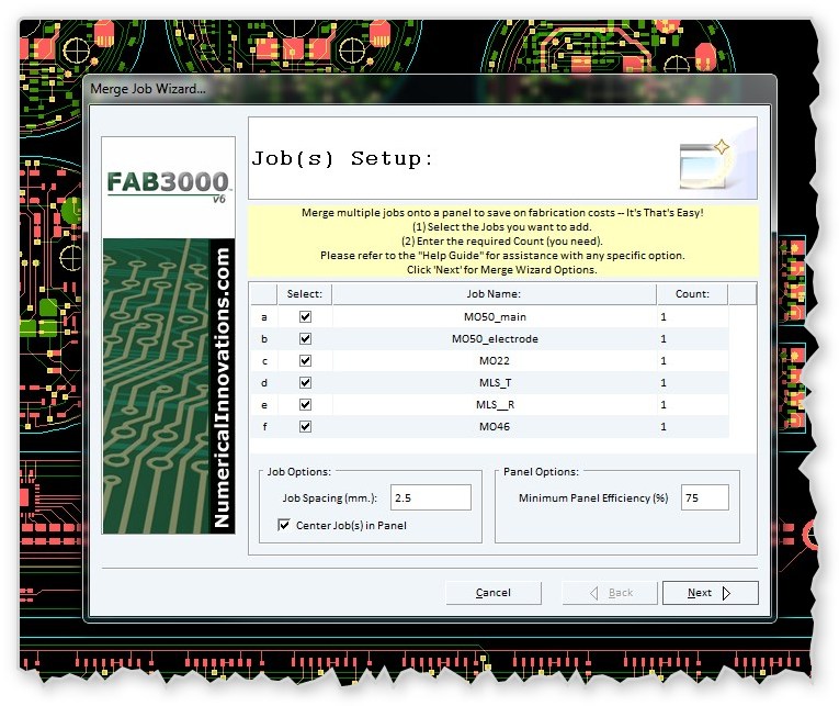

#2860705
Fab3000 macht genau das, was Du beschrieben hast. Wir verwenden die
Pro-Version um die Prototypen Layouts, die in der Woche so anfallen, in
den geforderten Mengen auf einen Nutzen zu setzen. Ist in der Bedienung
nicht immer ganz eingängig, alles in allem aber eine große Hilfe.
Support i.d.R. innerhalb von 12 Stunden - preislich ist Luft vorhanden
um zu diskutieren.
http://www.numericalinnovations.com/collections/fab-3000-gerber-cam
Kann das Programm automatisch anorden, wo steht es? oder habe ich falsch
verstanden?!
> um zu diskutieren.
> http://www.numericalinnovations.com/collections/fa...
und vielen Dank für die Info - dachte ich mir doch, dass es so ein
Programm geben muss - wundert mich nur, dass ich es beim Suchen nicht
gefunden habe.
Mit was für Suchbegriffen würde ich denn bei Google mal das Programm
gelistet kriegen ?
Wenn ich in Zukunft doch für weitere Projekte viele Platinen bräuchte,
dann wäre der Erwerb des Programms evt. zu überlegen, wobei die 500 $
schon happig für eine Privatperson sind.
Ralf
#2862077
$500 sind für Privat schon ganz happig - so eine Ausgabe macht
eigentlich nur dann Sinn, wenn man das regelmäßig verwendet. Wir haben
die Floating-Network-Pro-License laufen, aber auch nicht den vollen
Preis bezahlt ;)
Wie gesagt, da ist Raum für Verhandlungen.
Im Wesentlichen, importiert man die einzelnen Leiterplatten,
synchronisiert die Layer - für den Fall, dass die Namensgebung nicht
einheitlich war und legt die Größe des Panels fest, das man bestellen
möchte. Im gezeigten Dialog gibt man dann an, wie viele es von welchem
sein sollen und wenn noch Platz ist, womit man diesen auffüllen möchte.
Dann bekommt man eine Liste von Varianten, die man sich ansehen und aus
denen man anschließend auswählen kann.
Wir setzen aber auch gern unsere Produktionsnutzen selbst und nutzen
auch ausgiebig die Padoptimierungen von Fab3000 für das Pastenblech.
Außerdem ergibt sich noch ein anderer Vorteil aus der Möglichkeit,
Gerber direkt zu bearbeiten:
Wir lassen Durchkontaktierungen eigentlich immer frei, also ohne LSL; da
unser Fertiger meint, man könne nie ausschließen, dass in den DKs noch
Reste aus der Galvanik verbleiben und die DKs diese daher nicht
einschließen sollten. In der unmittelbaren Nähe von Pads, an denen
später Kabel angelötet werden, möchten wir die DKs aber durch LSL
abgedeckt haben, damit dort beim manuellen Löten nichts passiert. Nur,
kann man das bei unserer Layout-Software nur pauschal -je Bohrung-
festlegen - also entweder auf BEIDEN Seiten frei oder bedeckt. Bei
Gerber-Rohdaten ist es anschließend jedoch kein Problem, dass
nachzuarbeiten ;)
