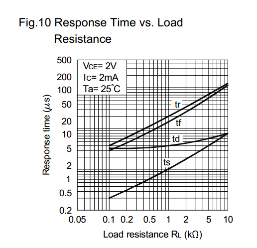

Gast #2860697
Generell ist die Ansprechzeit wenn man es genau nimmt egal, ich könnte
die Verzögerung einfach mit der Software als Offset ausbügeln bzw.
korrigieren.
Dennoch komme ich aus der Ansprechzeit Grafik im Datenblatt nicht ganz
klar (siehe Anhang).
Woher kenne ich mein R_L, ist das in diesem Fall der Widerstandswert des
internen Pullups? Sonst hängt nichts am Port des µC, lediglich der OK,
der gegen Masse schaltet und dann ein Input Capture Interrupt auslöst
(Atmega88).
Wie kann ich nun aus dem Datenblatt die Schaltzeit ablesen?
Daniel
#2860756
> korrigieren.
Also irgendein sehr regelmäßiges Signal.
Lass mich raten: Nulldurchgangserkennung für die Netzspannung?
Schau mal im Datenblatt direkt drunter: "Test Circuit for Response Time"
- daraus wird klar was die einzelnen Werte bedeuten. Wie Du siehst
beziehen sich die Werte alle auf den Ausgang, nicht auf den Eingang. Der
Eingangsstrom oder Widerstand Rd wird nirgends erwähnt.
Daraus kann man entweder lesen daß der Strom am Eingang
vernachlässigbaren Einfluss auf die Schaltgeschwindigkeit hat, oder aber
daß er sehr wohl einen Einfluss hat, der Hersteller das aber
verschleiern möchte - aus was für Gründen auch immer.
Wenn es wirklich wichtig ist also besser mal nachmessen.
Gast #2860847
Danke Gerd E.
In meine Falle wäre dann aber R_L aus dem Datenblatt (Widerstand
zwischen Collector und VCC) dann der Pullup oder liege ich da falsch.
Dieser liegt ja etwa so um die 80k-100k.
Und hierfür ist das Diagramm (siehe meinem Beitrag zuvor) nicht "groß"
genug.
#2860885
Da liegst Du richtig.
Schau im Datenblatt vom Controller nach, das hab ich nicht im Kopf.
> genug.
Genau. Hier könntest Du mit einem zusätzlichen, externen Pullup also
noch einiges an Geschwindigkeit rausholen. Aber auch hier würde ich
insgesamt nicht über einen Strom von 5 mA durch den Ausgangstransistor
hinausgehen um den OK nicht unnötig zu quälen und Strom zu verbraten.
#2861063
> Die komplette Schaltzeit ist doch td+tr, erst dann liegt das Signal
> sauber am µC-Eingang an, richtig?
Dann ist der µC-Eingang zu 90% auf Low gezogen, also auf 10% von Vcc.
Der µC erkennt es aber bereits ab 30% von Vcc garantiert als Low,
höchstwahrscheinlich aber schon vorher (siehe Datenblatt des Atmegas,
Electrical Characteristics).
Die Zeit zur Erkennung ist also kürzer als td+tr. Um wieviel genau hängt
von Bauteiltoleranzen und Temperaturen ab, Du kannst Dich da also nicht
drauf verlassen und es kann sich mit der Zeit ändern.
Zu td+tr kommt noch die Zeit die zum Anschalten des Eingangs benötigt
wird dazu. Du hast da parasitäre Kapazitäten und Induktivitäten im
OK-Eingang und der Zuleitung die erst überwunden werden müssen. Auch der
Schalter, der den OK-Eingang treibt, wird seine Zeit zum Einschalten
benötigen. Im Vergleich zur Schaltzeit des OK dürfte das aber zu
vernachlässigen sein.
Du merkst schon: wenn das Timing richtig präzise sein muss, ist so ein
einfacher OK nicht unbedingt die beste Lösung. Aber für viele
Anwendungen ist es eben ausreichend genau genug.
