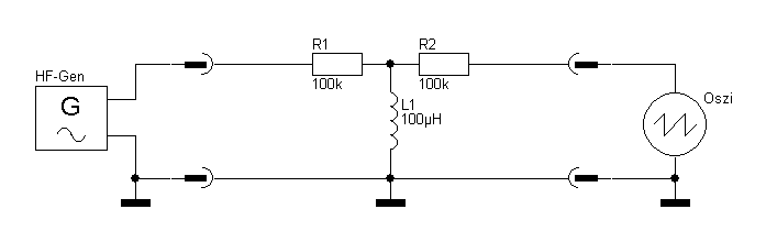

So mache ich es immer. Mit einem durchstimmbaren HF-Generator
und einem Oszilloskop HF-Spannungsmaximum suchen.
R1 und R2 möglichst groß wählen, 100KOhm bis 1MOhm.
Der Resonanzwiderstand bei Eigenresonanz ist sehr sehr hoch.
deshalb ist es schwierig damit einen Ozillator aufzubauen.
Man braucht doch nicht zu wobbeln. genauso wie bei 100pF parallel
benötigt man bloss einen durchstimmbaren HF Generator . Diese
Messmethode ist die richtige.
