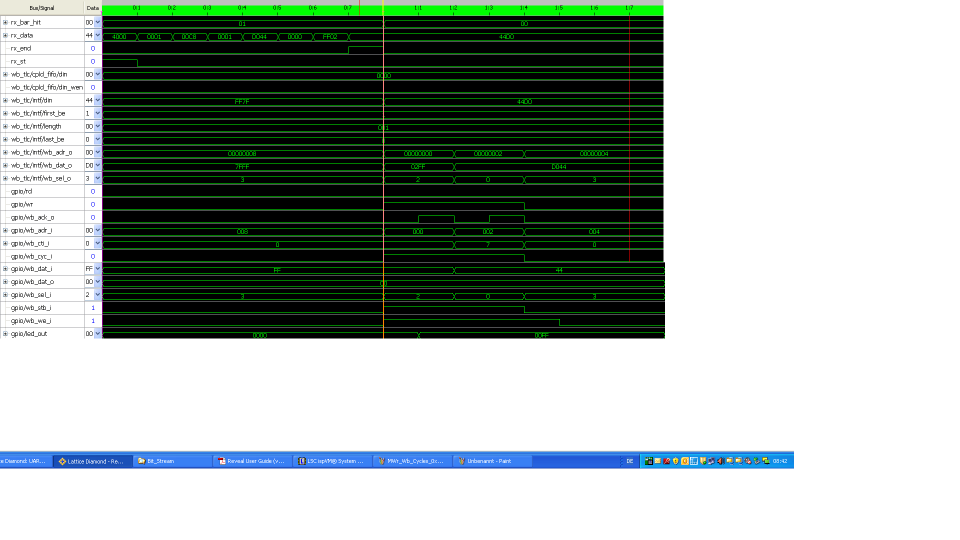

Kann mir jemand sagen, wieso in Diamond1.3 die uart_srx_i Signal
komplett wegoptimiert wird?

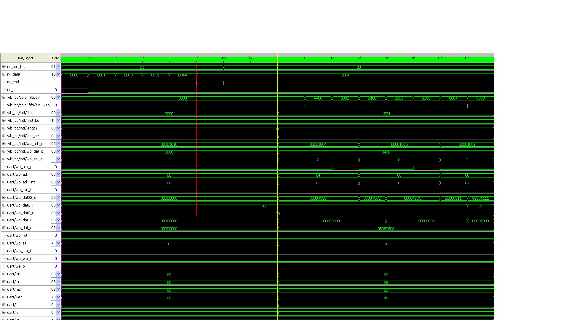

Nun zum UART Test unter Linux: Hat jemand eine Idee warum ich meine GPIO
Problemlos schreiben/lesen kann aber nicht meine UART Komponent?
[root@localhost pci_sample_2]# ./regrw ECP3_SFIF_1
User Space Lattice PCIe device driver using mmap
Board ECP3_SFIF_1
Opening access to lscpcie/ECP3_SFIF_1
fd = 2
pmem=0xb77eb000
*p0 = b77eb000
Register Read/Write Access
r - read a 32 bit register
w - write a 32 bit value into a register
addresses are on 4 byte boundaries
q,x - exit
r|w <addr> [data]: w 0008 0000ffff     // ON LEDs
r|w <addr> [data]: r 0008 0000ffff
00000008: 0xffff
r|w <addr> [data]: w 0008 00000000    // OFF LEDs
Aber das gleiche Verfahren kalppt nicht zum UART Zugriff:
Also
r|w <addr> [data]: w 1010 0000ffff     // UART Write to IER Register
r|w <addr> [data]: r 1000 0000ffff
00001010:0x0                           // adress 1000: Rx/Tx Register
bin ich auf dem falschen Weg oder wie?

von Lattice User (Gast)
Das geht so nicht.
Dein WB Datenbus ist 16bit breit (im Gegensatz zum Mico32).
Vom PC werden bei PCIe immer 32bit Zugriffe durchgeführt, dabei sind die
Addressbits 0 und 1 immer auf 0 und zu ignorieren. Byteauswahl erfolgt
durch Byte enables.
Der wb_tlc (PCIe -> Wishbone) Module übersetzt JEDEN PCIe Zugriff in
ZWEI Wishbone cycles, wobei die Adresse um 2 incrementiert wird. Dieses
Verhalten muss in deinem Slave berücksichtigt werden.
Sowas schaut man sich natürlich am besten in einer Simulation an. Da
aber das Aufsetzen und schreiben einer PCIe testbench nicht einfach ist,
bietet sich als Alternative auch Reveal an.

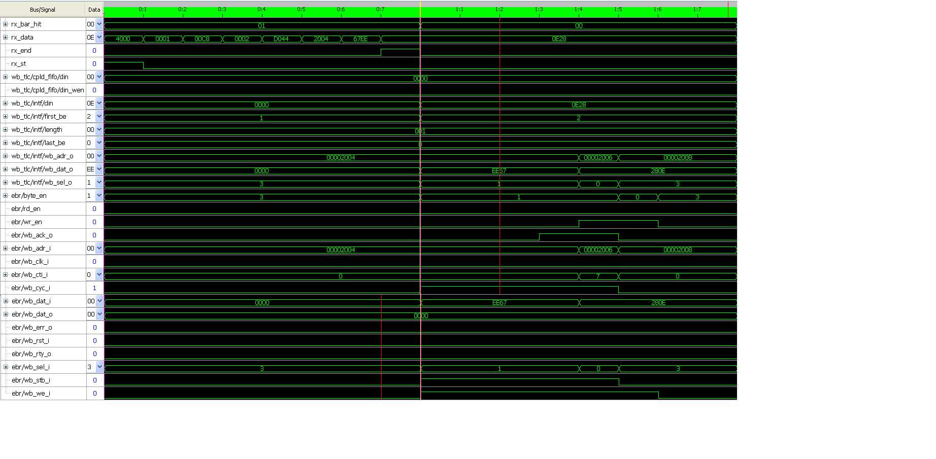

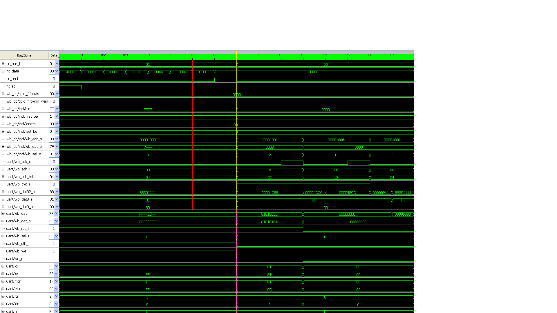

von Keller T. (fabito)
Ich habe einen ersten Experiment mit Reveal gemacht und sie sehr
nutzlich aus.
Was mir noch unklar ist folgende:

Nun meine Frage wie wäre falls PCIe TLP nur 8 bits schreiben/lesen soll?
(8/16 Slave Devices). Der wb_tlc (PCIe -> Wishbone) Module in diesem
Fall nur wb_sel_i[0] braucht um es zu machen. Folglich keine Adresse
incrementierung .
Das ist der Fall für Opencore UART/CAN die 8 Bit Daten sind .Was
bedeutet jeder Register vom Host über TLP Packet mit 8 Bits
lesbar/schreibar ist .
Ngii Rayan schrieb:
> Da bedeutet in Lattice Fall: TLP Daten max = 1 DW (allgemein PCIe bis
> 1024 DW möglich)
> also
> Length = 0x001

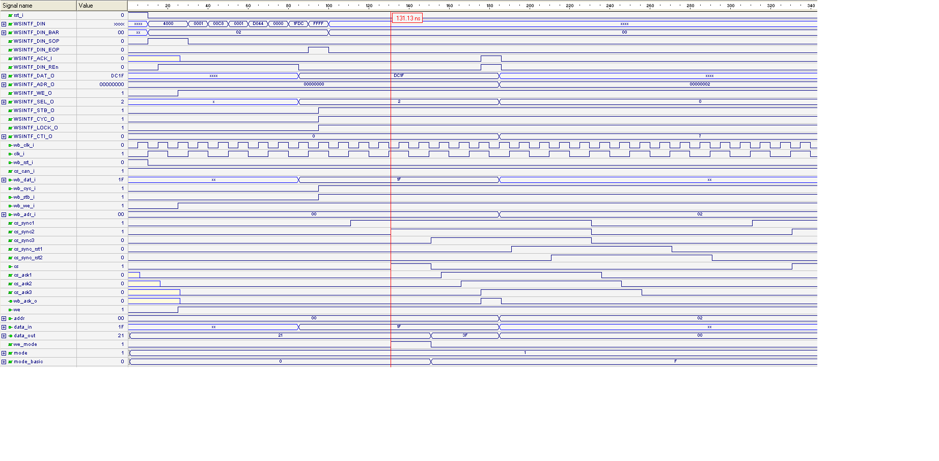

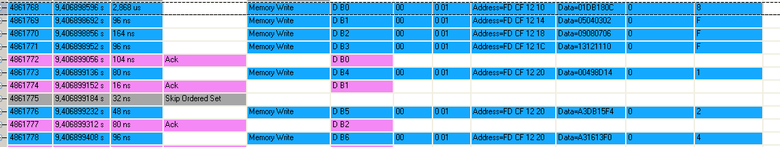

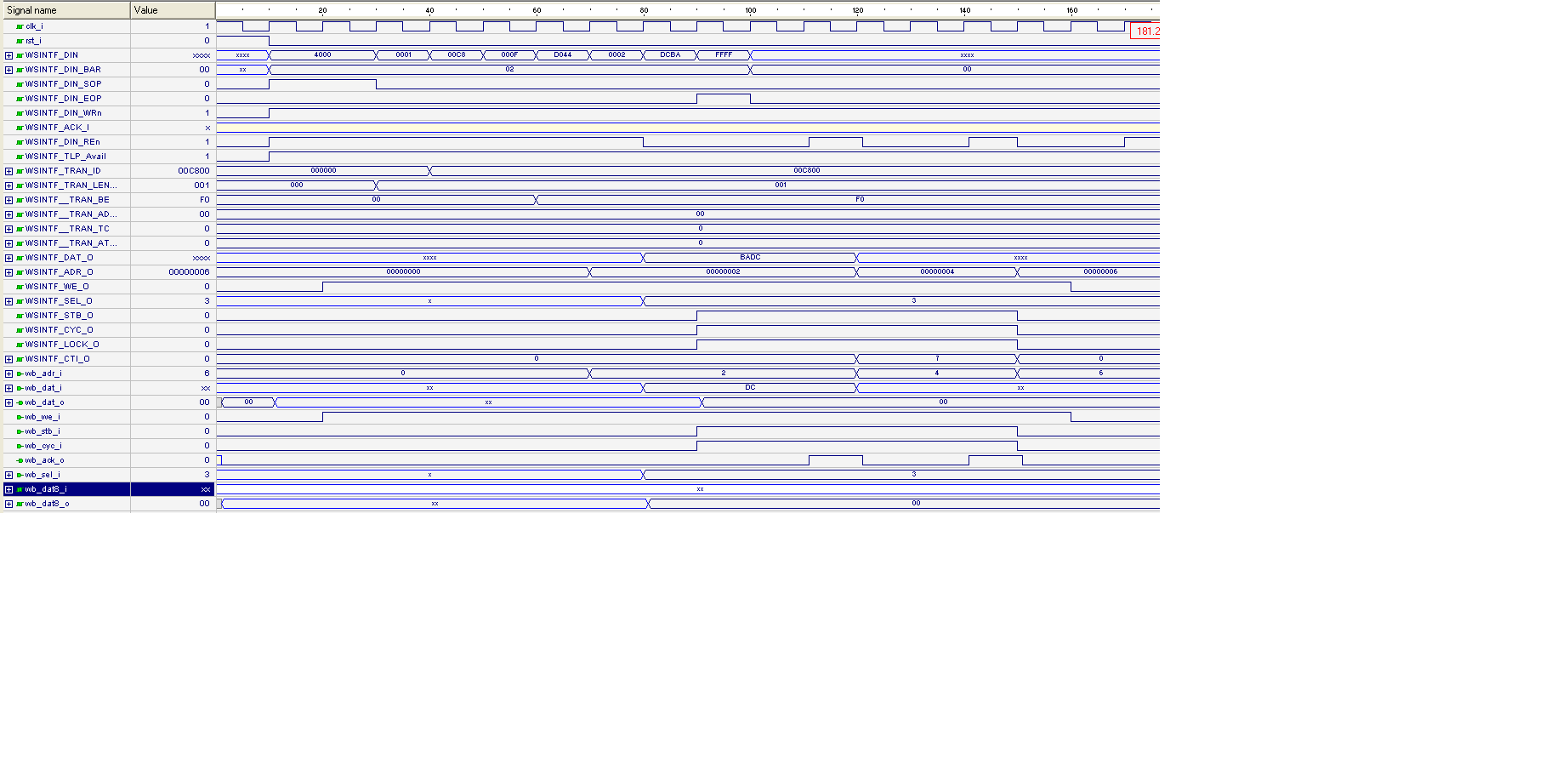

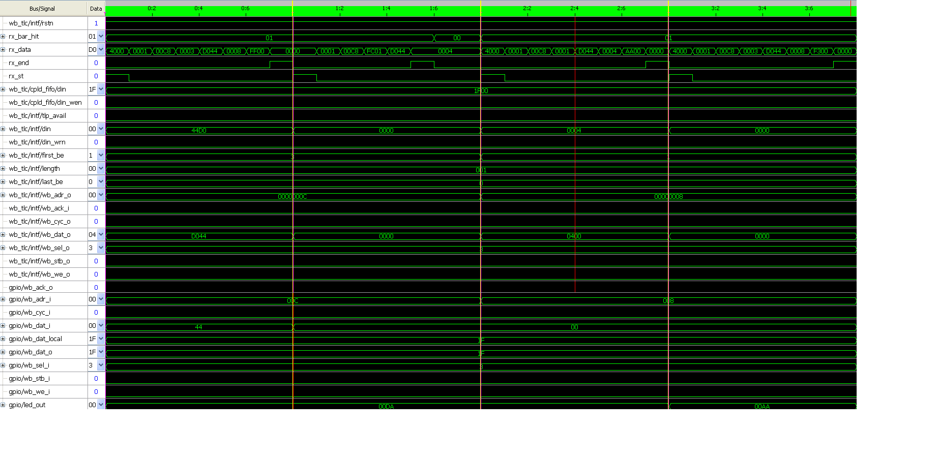

Wenn ich es richtig sehe unterstützt wb_tlc auch längere TLP, es werden
dann halt auch entsprechend viele WB Zyklen erzeugt.

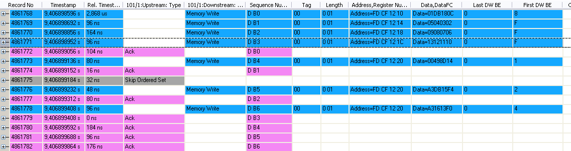

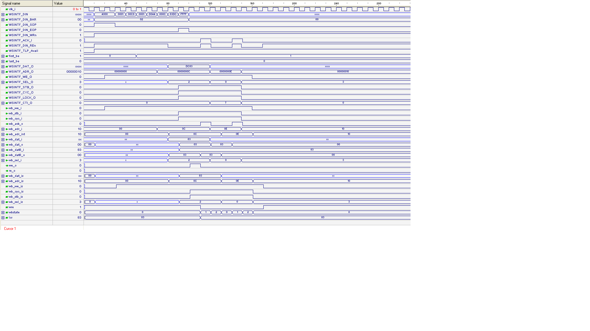

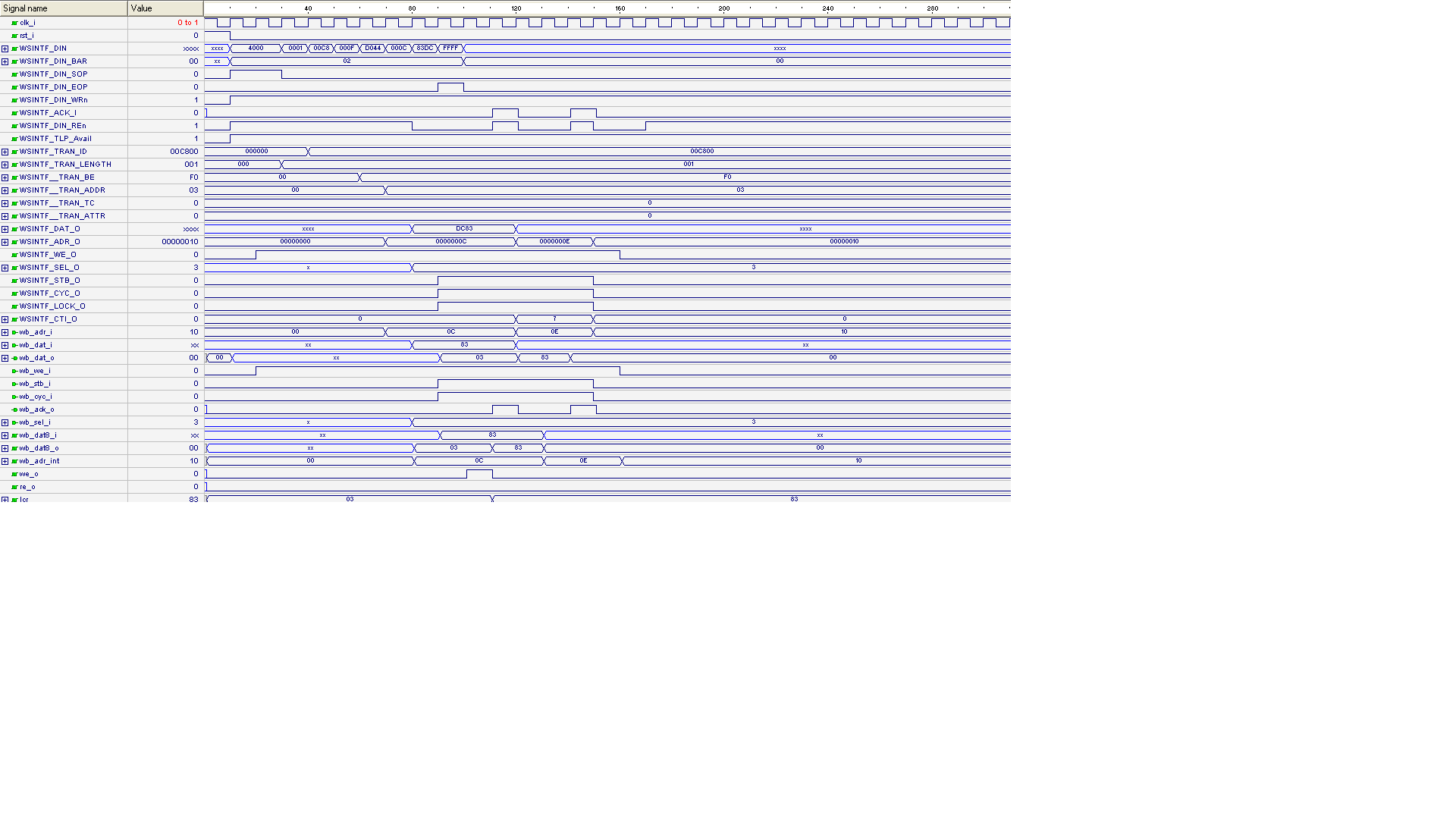

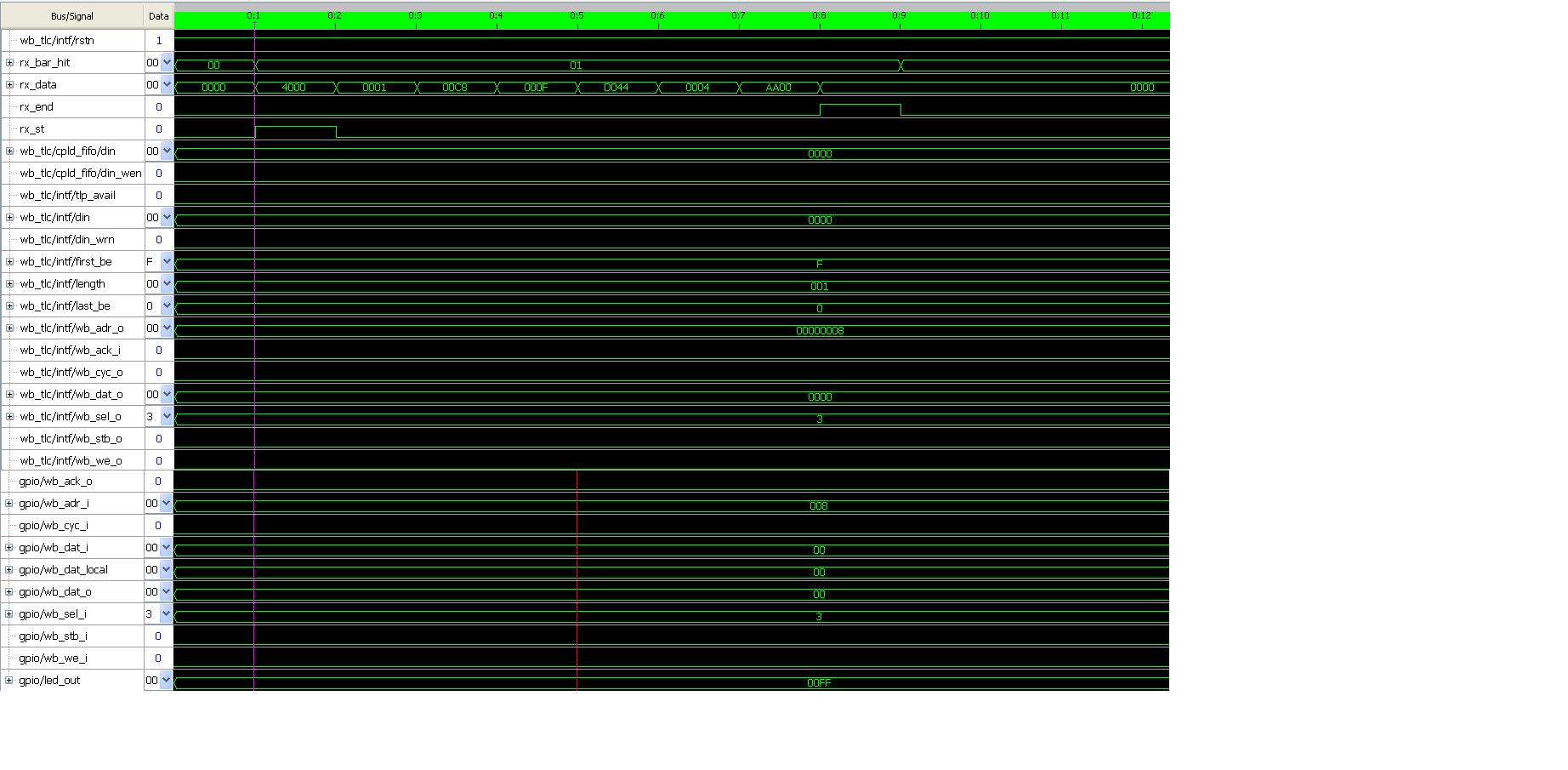

Allerdings erzeugt die CPU in einem PC bei Memorymapped IO  nur TLPs mit
max 4 Bytes Payload, eventuell verteilt auf 2 DW. (Siehe Bild 1).
Ein memcopy mit 16 bytes wird auf viele TLPs verteilt (Siehe Bild 2).
> und um die benotige Byte zu wissen werden First DW Byte Enables und Last
> DW Byte Enables gebraucht also
> bei 32 bits Datentransfer :Last BE = 0x0 und First BE = 0xf(1111)
> bei 16 bits Datentransfer :Last BE = 0x0 und First BE = 0x3 (0011)
> bei 8 bits Datentransfer :Last BE = 0x0 und First BE = 0x1 (0001)
Das gilt nur wenn die Addresse auf PC Seite ein vielfaches von 4 ist.
Siehe die angehängten Beispiele

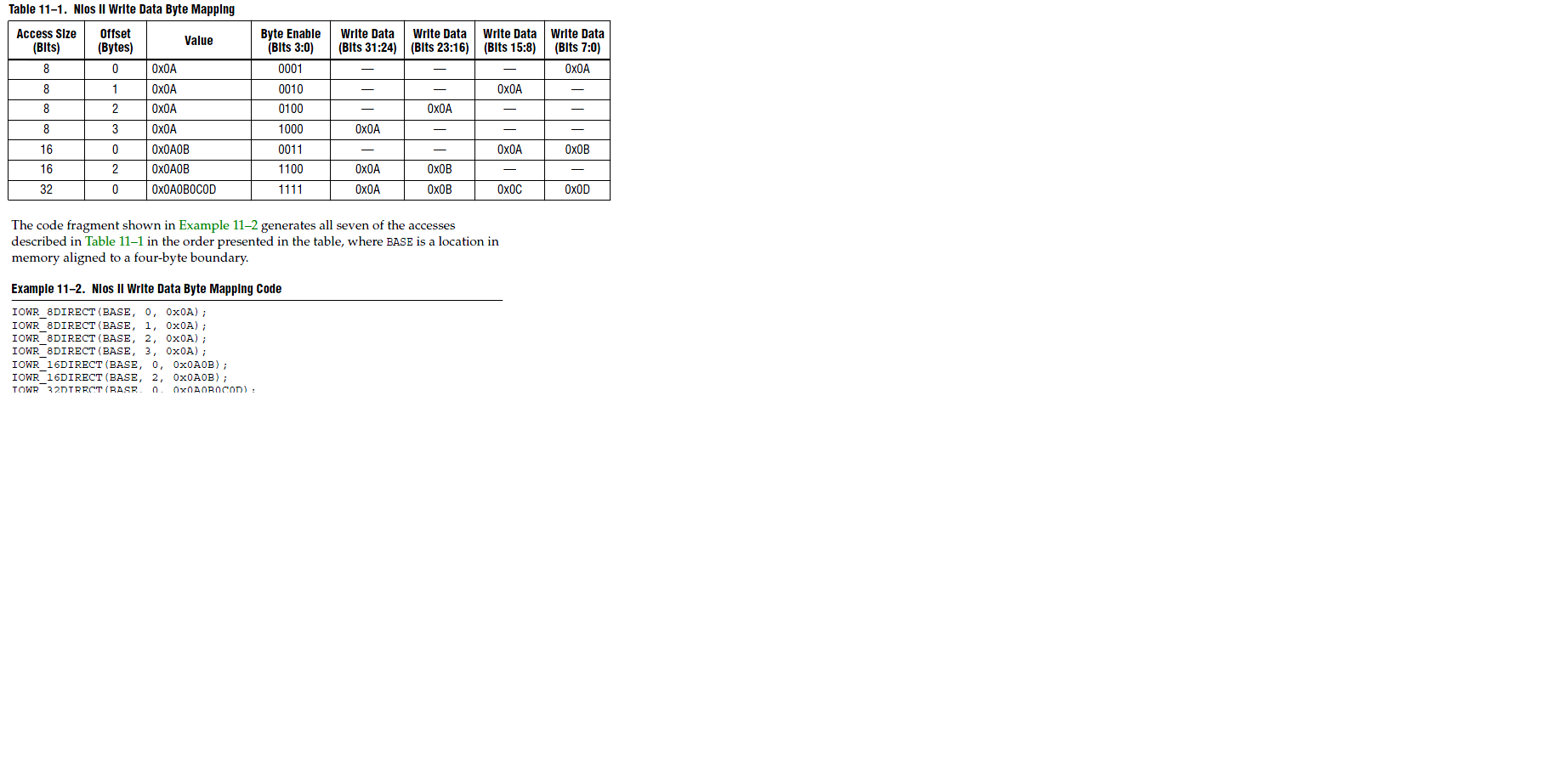

>   Dies Problem lässt sich mit ALTERA mit dem 8 Bit Befehl IOWR_8DIRECT
> lösen auch wenn NIOS 32 bit ist.
Das sieht aus wie ein Macro, das die passenden Addressumrechnungen
macht.
Das 2. Bild nochmal mit Spaltenüberschriften.
Danke für Klarheit durch ein echtes Beispiel. ich werde davon lernen um

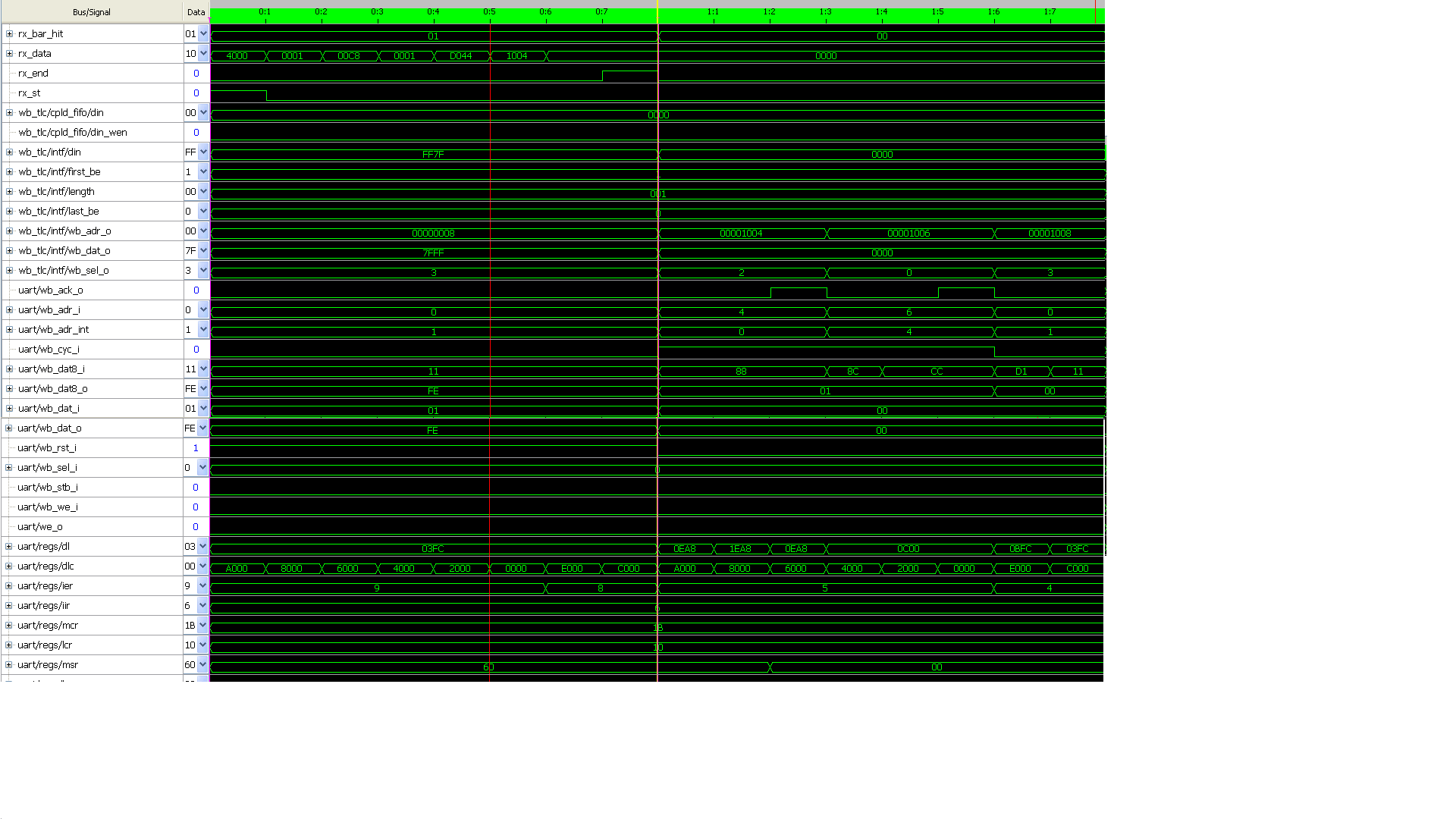

Schau dir das ganze mit Reveal an, sonst wird das nichts.

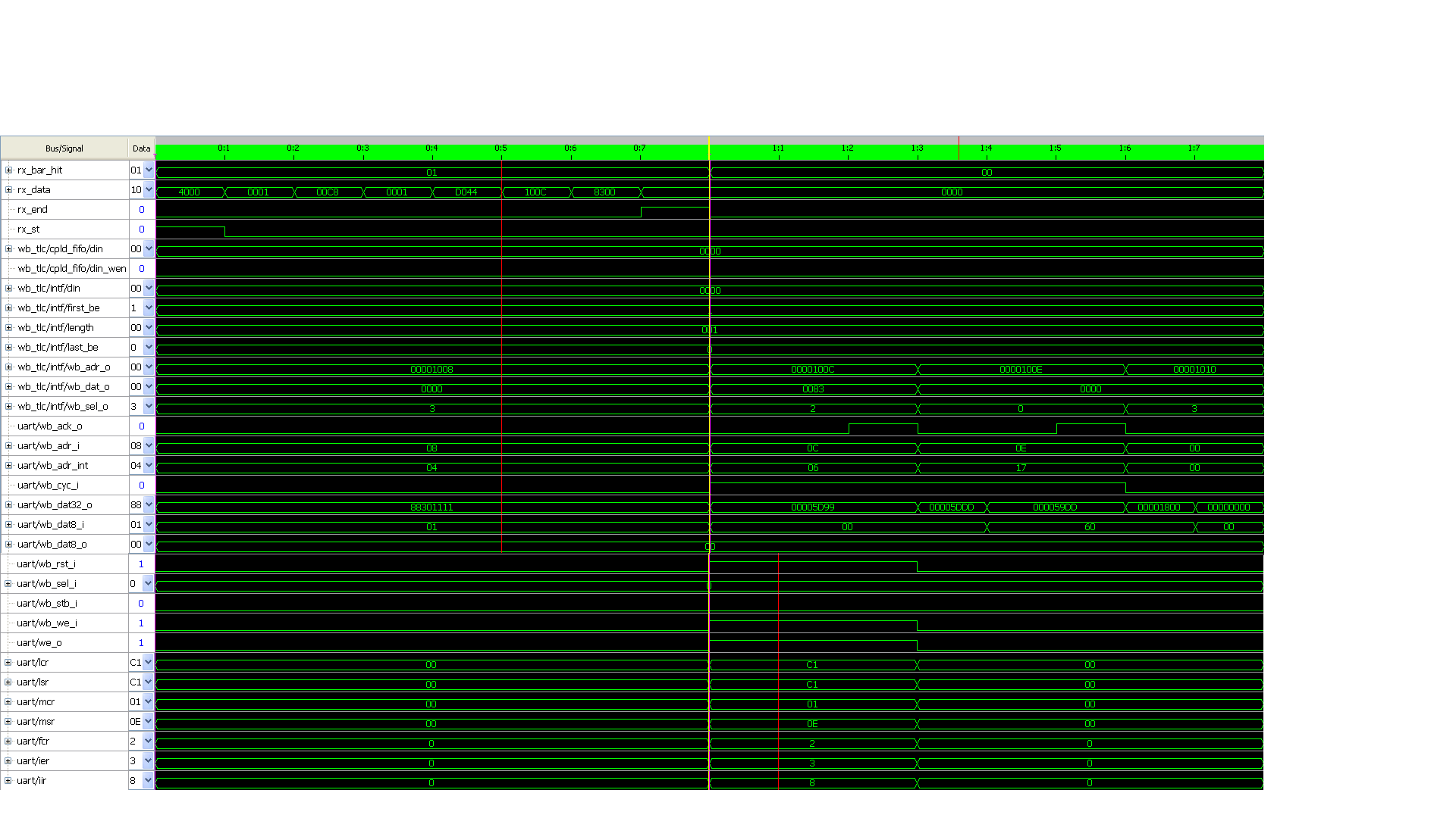

Hallo
Mit Reveal Analyser bin ich dabei die DatenZugriff (8/32 Bits) über
Lattice Wishbone Interface (wb_tlc/wb_intf.v) zu analysieren:
Dafür habe ich 2 Slaves über PCIe gebunden(32 Bit und 8 Bit)
sind folgende Betrachtungen für die Analyse richtig ?
SLAVE 32 Bit wird folgende erwartet:
32 Bit Zugriff auf Slave = 2 Wishbone Cycles
  Cycle one = wb_sel_i[1:0]=11 also 16 Bit werden übertragen
  Cycle two =  wb_sel_i[1:0]=11 also 16 Bit werden Bit werden übertragen
16 Bit Zugriff auf Slave = 1 Wishbone Cycles
  Cycle two =  wb_sel_i[1:0]=00 kein Zugriff auf Slave da nur 16 Bit
8 Bit Zugriff auf Slave = 1 Wishbone Cycles
  Cycle one = wb_sel_i[1:0]=01 also 8 Bit
  Cycle two =  wb_sel_i[1:0]=00 kein Zugriff auf Slave da nur 8 Bits
BEI SLAVE 8 Bits wird folgende erwartet:
32 Bit Zugriff auf Slave = 4 Wishbone Cycles
  Cycle one = wb_sel_i[1:0]=01 also 8 Bit werden übertragen
  Cycle two =  wb_sel_i[1:0]=01 also 8 Bit werden Bit werden übertragen
  Cycle three = wb_sel_i[1:0]=01 also 8 Bit werden übertragen
  Cycle four =  wb_sel_i[1:0]=01 also 8 Bit werden Bit werden übertragen
16 Bit Zugriff auf Slave = 2 Wishbone Cycles
Nein.
Du gehst immer noch davon auss, dass es bei WB einen Busbreitenkonverter
gibt. Gibt es in dem Beispiel nicht, und hat sich vermutlich auch noch
niemand die Mühe gemsaht einen zu schreiben.
Schau dir in Reveal einfach nur die WB Signale in deinem Toplevel an.

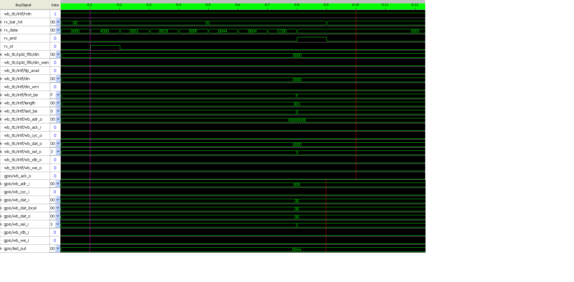

Ouahh !

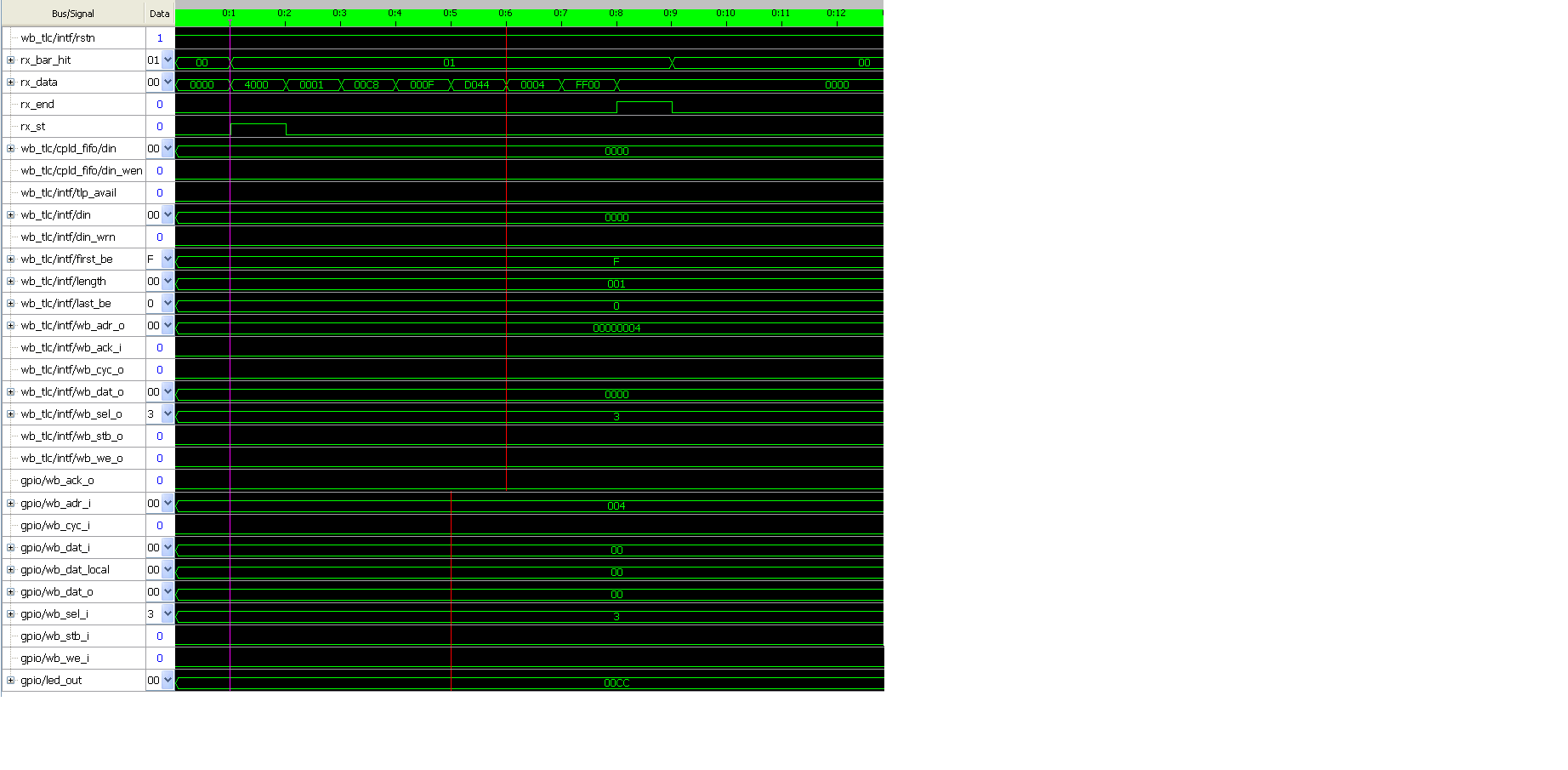

Ich bin mit dem Thema einen Schritt weiter. Ich habe ein GPIO Register 8
Bit implementiert und konnte lesen/schreiben mit 8 Bit.
Nun werde ich einfach die gleiche Vorgehenweise für Opencore UART 8 Bits
und damit sollte es gehen....
Bei Interesse so sieht meine 8 Bit GPIO Module zur Kommunikation mit
Lattice PCIe Wishbone Interface aus....

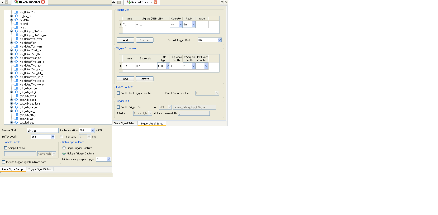

Wie kann ich ein Trigger mit Reveal Analyser einstellen so dass ich ab
rx_st Signal 20 Samples clock nacher warte.
Amders formuliert das Ziel ist es ein gesamte Wishbone Zyklus anschauen
zu können bis ack_o Signal von GPIO Slave auf 1 wird ?
Ich habe einiges erfolglos probiert....
Ist jetzt schon eine Weile her, dass ich mich damit beschäftigt habe.
Momentan schaffe ich es, meine Bugs mit Simulation ond Nachdenken
auszumerzen.
Du schreibts nicht, was genau du schon probiert hast.
Also erst mal ins blaue.
Du musst im Reavel Inserter erst mal Triggerunits anlegen, ist etwas
komplex da man auch Sequenzen definieren kann. Im Analyzer kann man dann
einzelne Triggerunits auswählen.
Am besten Screenshots(*) bei weiteren Fragen.
(*) Im PNG Format!, sonst gibtes Haue von allen möglichen Leuten denen

Ich gebe dir voll Recht. Also beigefügt entsprechende Reveal
Inserter/Analyser und Linux Befehle:
Schritt 1: Unter Linux habe ich Memory Write Paket gesendet mit folgende
Befehle:
q,x - exit
(1)- r|w <addr> [data]: w 0004 FF                      // 0004
isGPIO:LEDs
(2)- r|w <addr> [data]: w 0004 AA
(3)- r|w <addr> [data]: w 0004 CC
ERKLÄRUNG: Write an ADRESSE xxxx DATEN xx (hexadecimal)
Mein Trigger wird immer ausgelöst wenn es ein TLP (MWr)also start of
paket =1
Waveform_Memory_Write_0xAA.PNG für (2)
Waveform_Memory_Write_0xCC.PNG für (3)
Nun meine Fragen:
Frage 1: Warum gpio/wb_adr_i also Endpoint nicht die Adresse 0x0004
bekommt ?
Frage 2: Warum erhalt man immer die Daten an naschte Waveform (Beispiel:
AA sieht man nur nach Linux Operation 3) FIFO oder?
Habe ich versucht über Reset leer zu machen um entprenche Daten für jede
Operation zu empfangen aber nichts gebracht.
Frage 3: Wie is Reveal Inserter einzustellen um nnach dem gesendeten TLP
Paket(MWr) die gesamte Wishbone Zyklus von gpio/wb_cyc_i bis
gpio/wb_ack_o
anzuschauen?
Ngii Rayan schrieb:
> Nun meine Fragen:
> bekommt ?
Siehe PCI/PCIe Spec. Jedes Device bekommt vom BIOS mindestens eine
Adresse zugewiesen.
Du hast als MaxSequence 2 angegeben, beim Analyzer vielleicht
eingestellt dass er 2 Triggerevents braucht?
> gpio/wb_ack_o
> anzuschauen?
Grössere Buffertiefe, oder einfach mehr als nur 16 im Analyzer
anschauen.
Buffertiefe 512 statt 256 geht ohne dass mehr EBRs gebraucht werden.
(Ob es reicht weiss ich nicht)
rx_st als einzige Triggerbedingung ist u.U. etwas knapp, bei einem Intel
basierendem Motherboard kann es sein, dass du mit Vendorspecific
Messages zugemüllt wirst.
Vielleicht besser auf wb_cyc triggern.
Ngii Rayan schrieb:
> Gibt es Fälle wo first_be[3:0] andere Werte aufnehmen als 1111?
Ja natürlich,
Schau dir meine PCIe Traces von oben mal genau an.

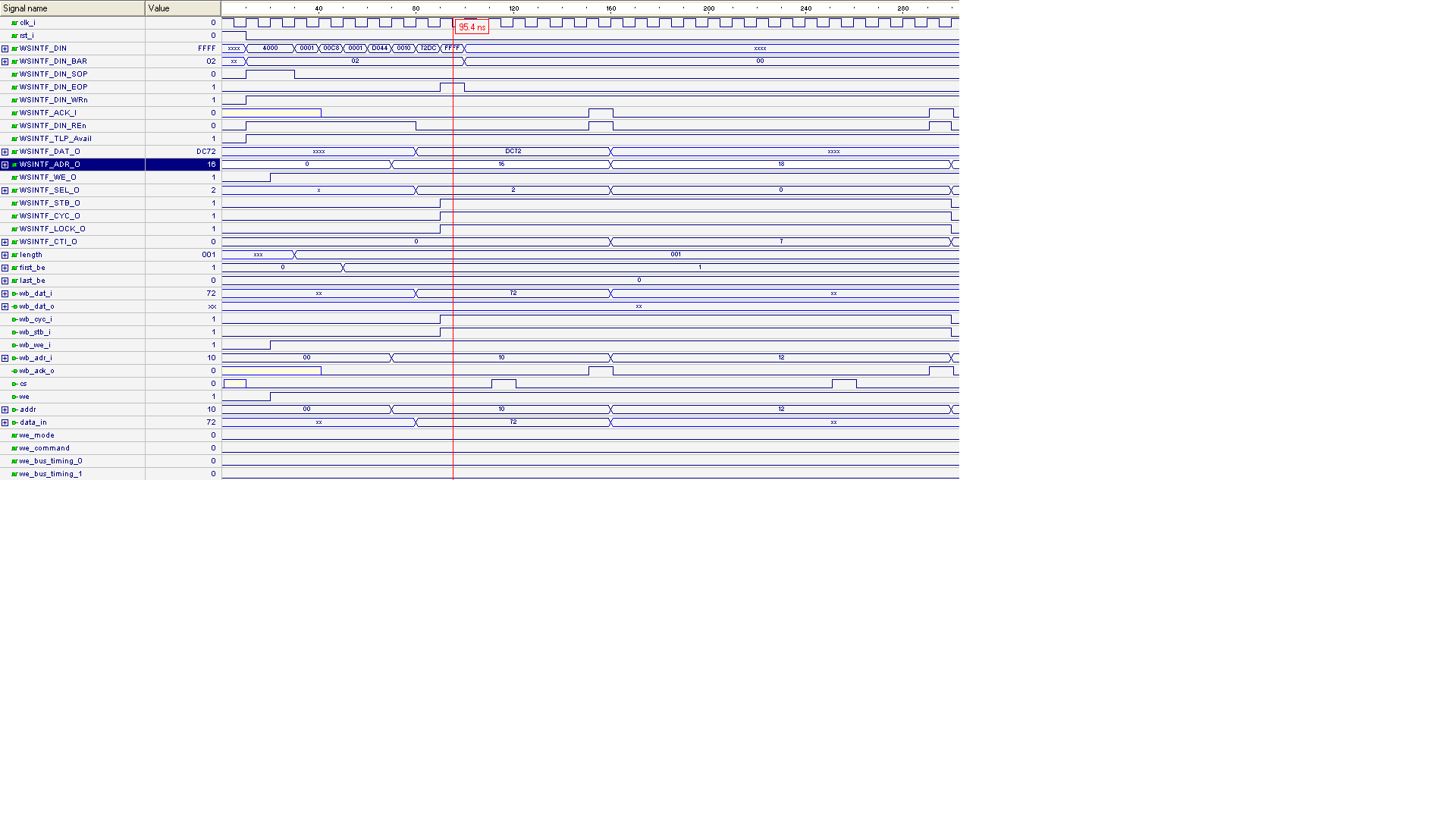

Für die meisten hier wären deine Fragen leichter nachzuvollziehen, wenn
du auch Screenshots von einer Simulation, bzw von Reveal anhängen
würdest. So muss man immer erst den Quellcode studieren (obendrein
Verilog, die überwiegende Mehrheit hier nutzt VHDL). Ausserdem aus einem
einzelenen Schnipsel den gesamten Zusammenhang zu erkennen ist oft nicht
möglich.
OK
Ich habe dein Beispiel nochmals angeschaut und die erste Zeile
beinhaltet folgende:
Length =001 Last BE = 0 First BE = 8
Was dies Datenmäßig bedeutet ? also wieviel Datenmenge werden da
übertragen ?
1 Byte oder ?
beigefügt meine PCIe Traces (gesendet habe ich nur 1 Byte = 0xFF)also
sollte ich First BE = 1 oder ?  aber bekomme ich First BE=0xF
Mein Hauptziel ist erkennen zu können aus einem TLP Paket welche
Datenmenge für Read/Write gebraucht wird (Endpoint)?
Nein, hast du nicht.
Deine Software/Treiber auf dem PC macht immer 32 bit Zugriffe. Wenn du
Byte Zugriffe sehen möchtest muss man Treiber buw SW entsrechend
abändern.
Versuch mal eine ungerade Addresse einzugeben, vielleicht lässt die
SW/Treiber das ja zu.
ich habe nochmal nachgeschaut, bei der Windowsvesrion der Lattice SW
schreibts du einzele Bytes mit
wb 0004 AA
Dürfte bei der Linuxversion das gleiche sein.
Aber eine Einschränkung: Ich verwende diese Software nicht, kann mich
also irren.
Noch eine Ergänzung
> übertragen ?
> 1 Byte oder ?
Übertragen werden 4 Bytes, sieht man auch im Trace, aber nur 1 Byte ist
gültig.

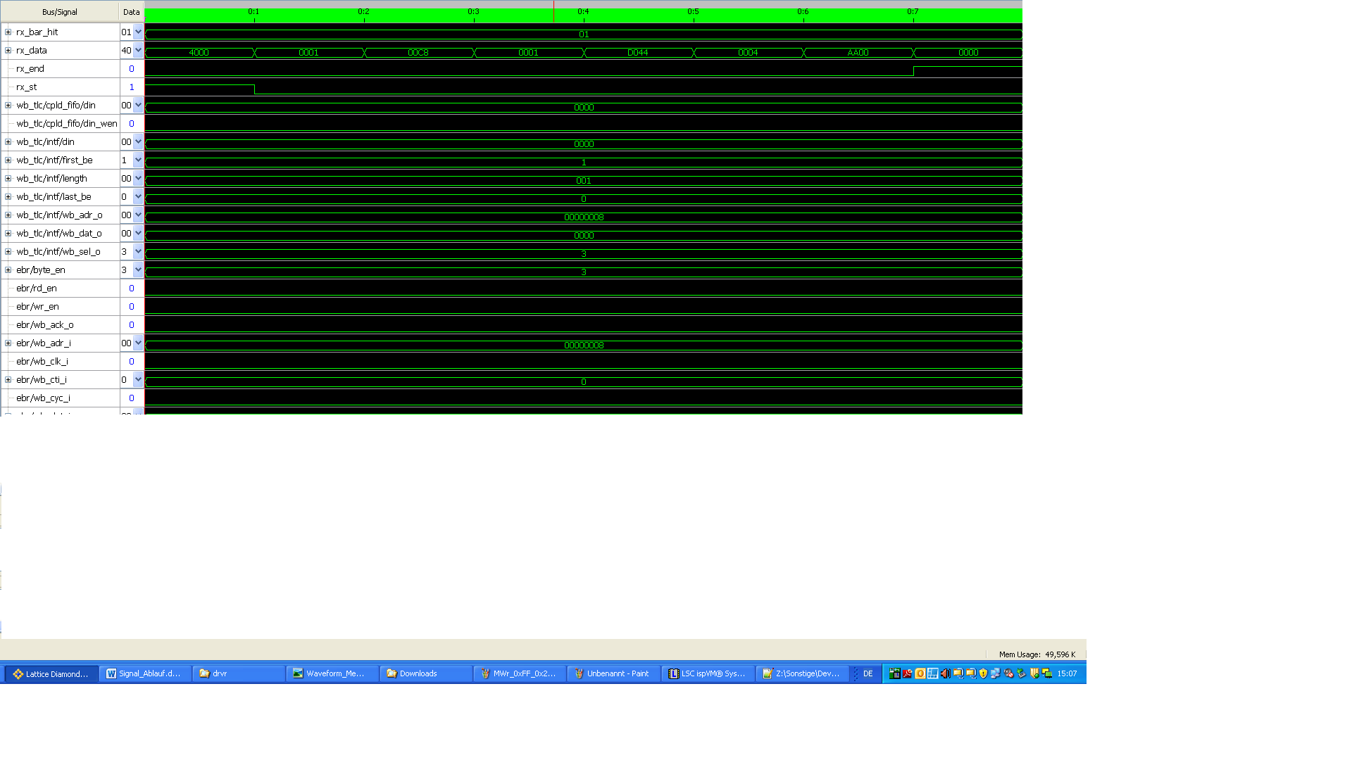

Nun habe ich herausgefunden warum ich immer wieder nicht die gesendete
Daten bisher gesehen habe (oder First BE Signal nicht genau wie erwartet
passt)
Schauen Sie einfach auf mein TRACE . Da ist festzustellen dass ich mit
Vendorspecific  Messages zugemüllt werde. Mein TLP Paket kommt erst an
der dritte Stelle.
gesendet wurde: 1 Byte 0xAA
Jetzt simmt es mit First BE = 1 überein.
Nun eine Frage : Wie kann ich Zugriff für ungerade Adresse steuern.
Mein erste Gedanken ist bei UART beispielsweise jede Adresse zu
vershieben also Mal 2.
Aber unbenutzte Speichebereiche (bei UART 0 bis 6 Offset wird 0 bis 12)
Hinweis: Endpoint mit 8/16 Slaves Devices alle über Wb_intf.v Module.
Auf Hinweise würde ich mich freuen...
> der dritte Stelle.
Auf dieses Problem habe ich schon hier hingewiesen:
Beitrag "Re: Lattice Diamond: UART Receiver Siganl Wegoptimiert"
(Letzer Abschnitt)
Das ist das einfachste.
Aber auf die Enable achten, bei deinem Slave kommen immer 2 Zugriffe an.
Der 2. mit wb_sel = 00!
(Wobei ich mal 4 nehmen würde)
> der dritte Stelle.
Habe es noch einmal angeschaut:
In dem Trace ist KEINE Vendorspecific  Message.
(Die würden mit 03xx oder 07xx anfangen)
1. TLP, Schreiben auf Addresse 8 und BE = 3,
2. TLP. Lesen von Addresse 4 und BE = 1
3. TLP, Schreiben auf Addresse 4 und BE = 1
Du hast ganz nebenbei auch noch ein Softwareproblem.
Ngii Rayan schrieb:
> Also wb_adr_o = 0008
Der Wishbonecyclus ist im Trace nicht sichtbar, das was da auf wb_adr
sichtbar ist stammt von einem vorherigen Zugriff, und hat mit deinem Mal
2 nichts zu tun.
Du musst auf wb_cyc triggern, oder weit mehr Samples im Reveal anzeigen.

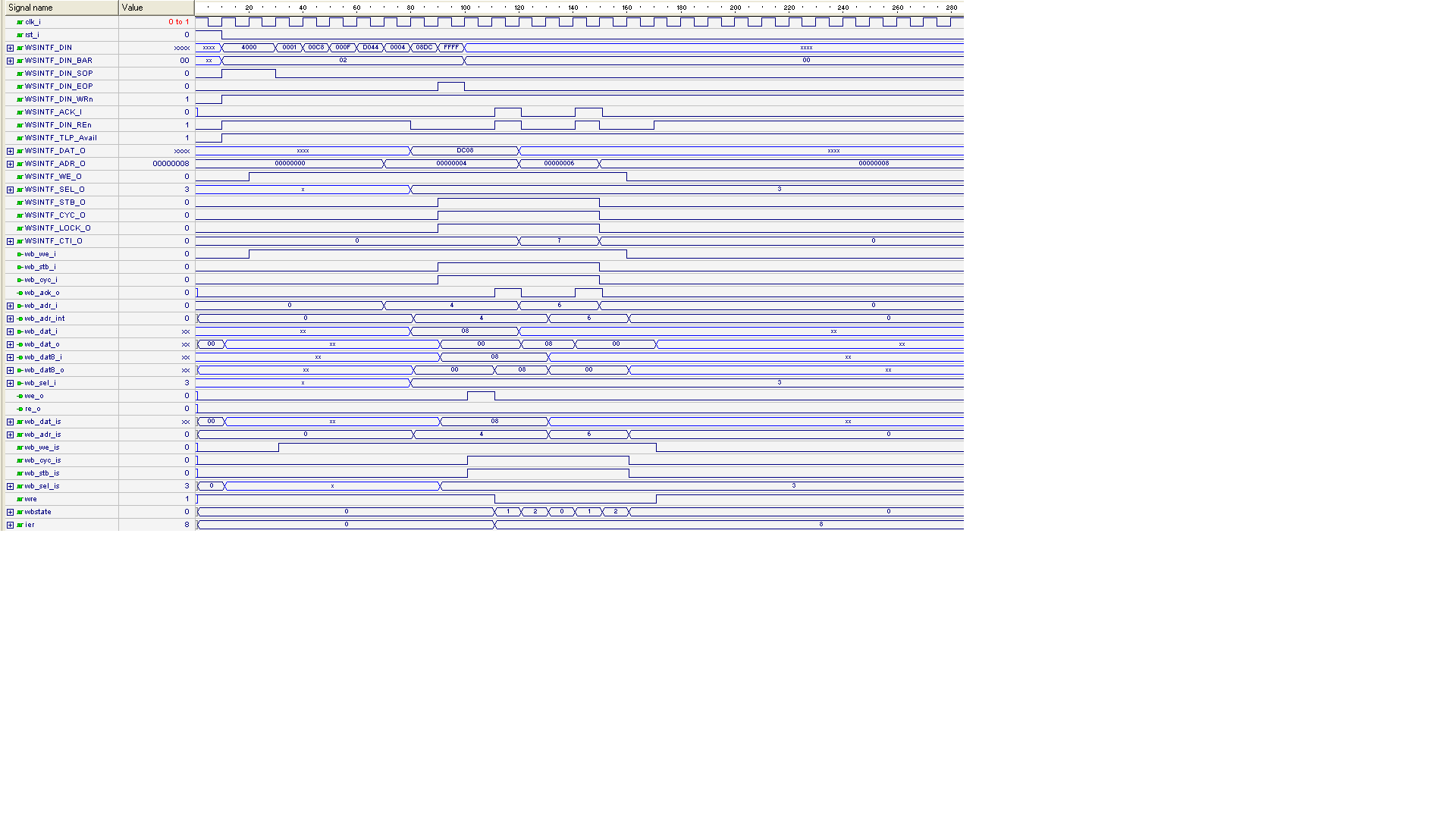

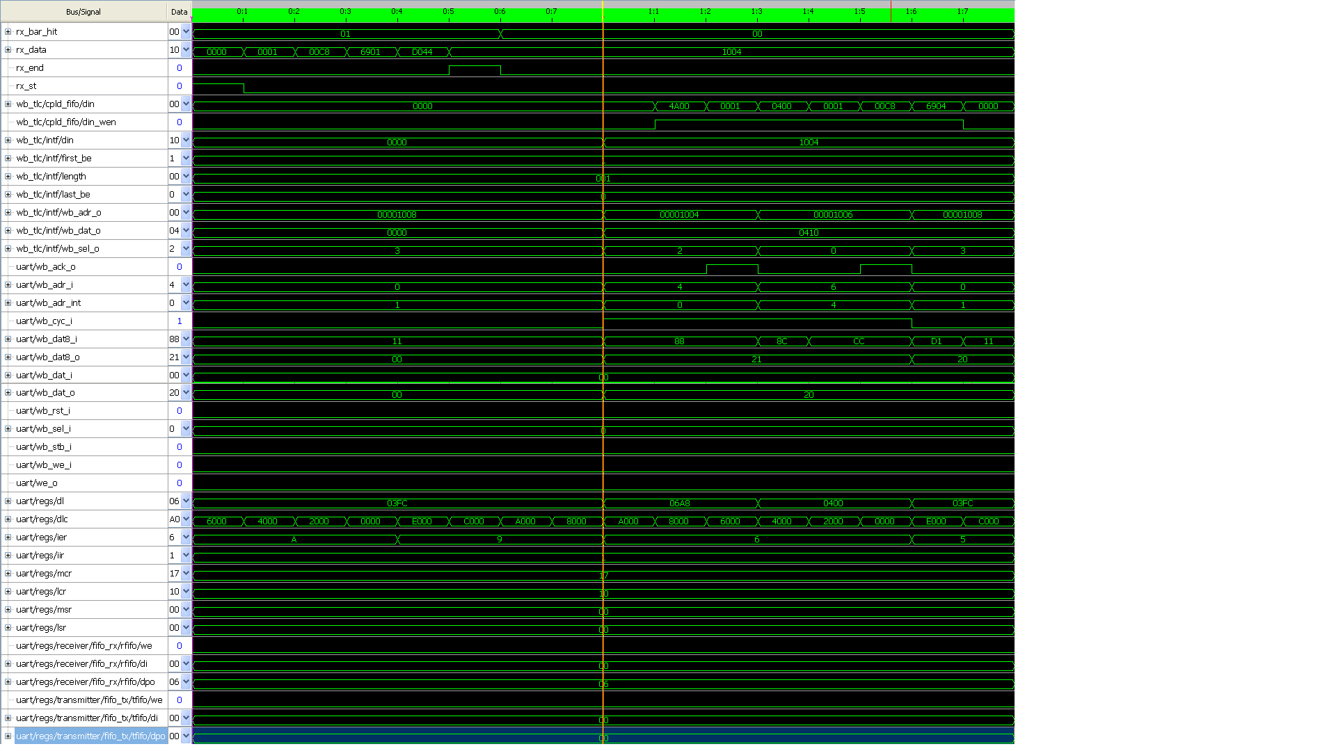

OK habe ich folgende gemacht
Damit ich TLP Pakete und Wishbone Cycle anschauen kann, habe ich
folgende Trigger genutzt: rx_st oder ebr_cyc .
Dadurch lassen sich Abläufe von MWr TLP bis Wishbone Zyklus(ebr)
darstellen.
Gesendet wurde: 0xEE an Adresse 0x2004
passt jetzt oder ?

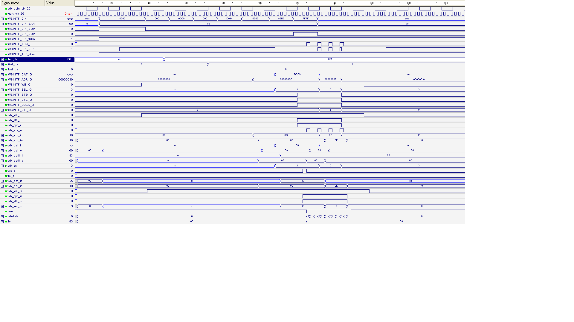

Hier mein TRACE für 8 Bit Slave Zugriff (hier : led_out[7:0])
Ich glaube es gut aussieht mit gpio/wb_sel_i= 0 beim zweiten Zugriff
oder verpasse was da ?
Auf Anmerkungen würde ich mich freuen...
Gesendet wurde: 0xFF an Adresse 0x0000 (8 Bit led)

Aber Schauen Sie bitte mein Track ! Das Output entpricht nicht was
erwartet wird.
Uart Base Adresse: 0x1000
vier Transaktionen habe ich gamacht:
1) Write Daten 0x03 Adresse: 0x1004 (MWr_32Bit_uart_0x03_0x1004.PNG)
2) Read Adresse: 0x1004 (MRd_32Bit_uart_0x1004.PNG )
3) Write Daten 0x83 Adresse: 0x100C(MWr_32Bit_uart_0x83_0x100C.PNG)
4) Read Adresse: 0x100C (MRd_32Bit_uart_0x100C.PNG )
beigefügt mein UART Interface (uart_wb.v)
Ich würde mich auf Hinweise freuen !
> erwartet wird.
Doch,
z.B. Addresse 0x1004  kommt als Addresse 0x0004 bei der UART an.
Aber:
//`define DATA_BUS_WIDTH_8
heisst die UART ist als 32 bit Slave konfiguriert. Und wenn ich richtig
verstanden habe, enthählt sie einen Layer der dann 32bit Zugriffe nach
8 bit übersetzt. Und damit geht alles daneben!
So ein Layer ist keineswegs WB Standard, und schränkt IMO die
Verwendbarkeit des Cores ein.
Im 8bit Mode wird aber wb_sel nicht ausgwertet, und das wiederum macht
hier Probleme, da Zugriffe mit wb_sel = 0 erfolgen.
Hast du völlig Recht !
genauso sieht folgende Trace im 8 Bit Mode aus (Sieh Anhang)
2 Transaktionen habe ich gamacht:
1) Write Daten 0x03 Adresse: 0x1004 (MWr_8Bit_uart_0x03_0x1004.PNG)
2) Read Adresse: 0x1004 (MRd_8Bit_uart_0x1004.PNG )
Dann würde ich gern das UART Interface Module(uart_wb.v sih voheriges
Anhang) so ändern mit select Signal für 8 Bit Mode:
`ifdef DATA_BUS_WIDTH_8 // 8-bit data bus
always @(posedge clk or posedge wb_rst_i)
  if (wb_rst_i)
    wb_dat_o <= #1 0;
  else
    wb_dat_o <= #1 wb_dat8_o;
always @(wb_dat_is)
  //wb_dat8_i = wb_dat_is;
---- >        wb_dat8_i <= wb_sel_i[1] ? wb_dat_is : wb_dat8_i;    < ---
`else // 32-bit bus
// put output to the correct byte in 32 bits using select line
Und Mal schauen oder bringt diese allein NICHT!

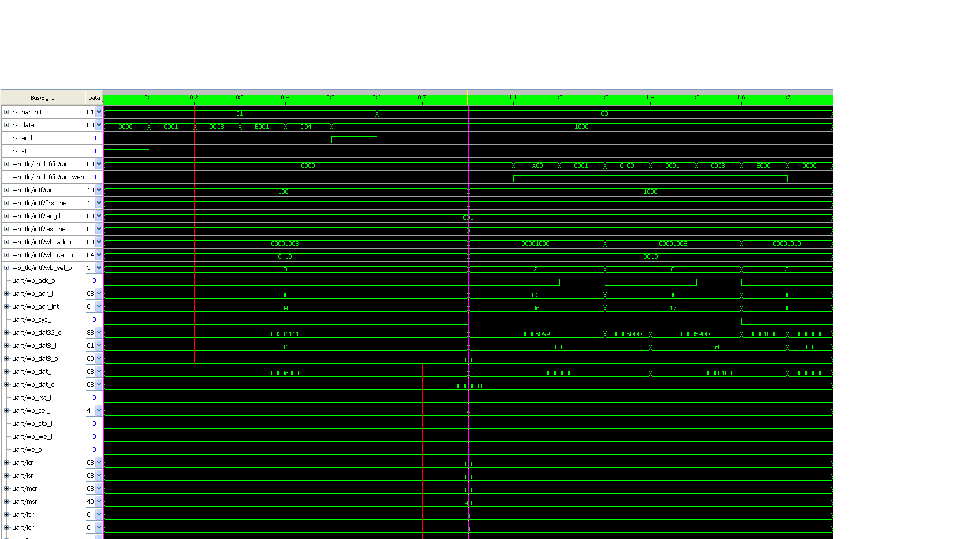

Hier meine Simulation mit wb_sel_i für UART Slave Device.
Nur habe ich immer wb_dat8_i = xx
Hat jemand vielleicht eine Idee was mir noch fehlt ?
always @(wb_dat_is)
        //Hier meine Änderung
   wb_dat8_i = wb_sel_i[1] ? wb_dat_is : wb_dat8_i;
gesendet wurde: 0xDCBA an Adresse :0x0002
Der gezeigte Ausschnitt (Es ist ein kombinatorischer Prozess) hat gleich
2 Probleme.
1. Die Sensitivitylist ist unvollständig.
2. Es ist ein Latch beschrieben, sollte man bei einem FPGA vermeiden.
Zu 1: In Verilog 2001 (default bei Lattice) kann man faul sein und
einfach @(*) schreiben. (Nur für kombinatorische Prozesse)
Im Trace fehlt wb_dat_is.
Übrigens auch ein kleines Lob.
Du hast erkannt, dass man bei komplexen Designs auch Ausschnitte
simulieren kann, im Gegensatz zu manchen mit angeblichen 10 Jahren
Aerospace erfahrung, die meinen weil das Gesamtdesign zu komplex ist man
auf die Simulation verzichten muss.
Danke für das Lob! Durch die Simulation versteht man einfach besser was
drin lauft! Also würde ich empfehlen...
jetzt sieht meine Simulation gut aus!
Gesendet wurde
0x08 an Adresse 0x04 (also ier = Interrupt Enable Register)
und
0x83 an Adresse 0x0C (also lcr = Line Control Register)
Die Inhalte dieser Registern sind ganz unten zu sehen (Simulation)
Nochmals zur Errinerung wurde die Offset Register wegen Wishbone
Interface Module um 4 verschoben.
Also ier = offset:1 nun 4
     lcr = offset:3 nun C
Auf Hinweise würde ich mich freuen ...
Hier eine Verbesserung !
Bei
Stimmen die Adresse nicht anstatt 0x04 sollte man eher 0x0C
Nun korrigiert
Simulation verbessert mit first_be = 1 Byte (Signal hinzugefügt)
gesendet 1 Byte = 0x83 an Adresse 0x0C (also lcr = Line Control
Register)
Auf der vorherige Simulation wurde auch die sel Signals besser behandelt
(0 sobald die Daten geschrieben wurden)

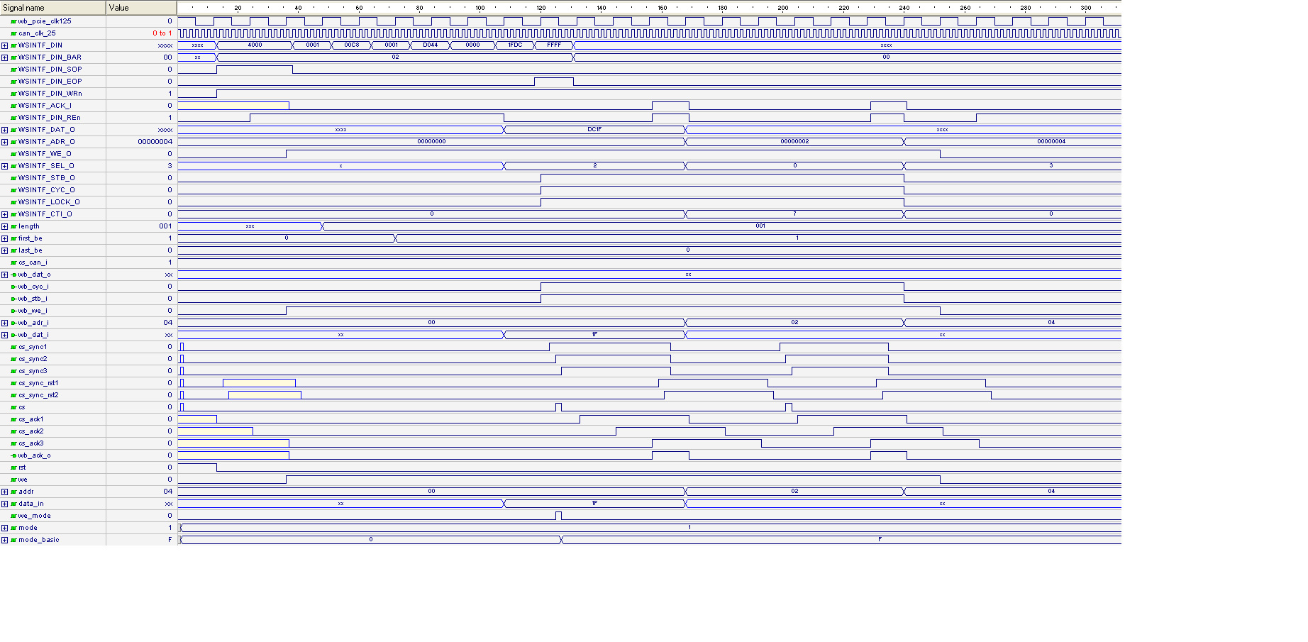

Ich habe erfolgreich mein OpencoreCAN Controller über Wishbone interface
(wsb.v)simuliert.
Siehe Anhang...
alle Adresse wurden Mal 4 also :
     Control Register = 0x00
     Command Register = 0x04
     Status Register = 0x08
     Interrupt Register = 0x0C
     Acceptance Code Register = 0x10
Nur habe ich Probleme nach dem *.bit Download auf dem Board.
Nach dem Schreiben kann ich nicht das Gleiche Lesen...
Hat es vielleicht mit Timing zu tun da ich 125 MHz für wb_clk_i und
clk_i benutzt habe? Siehe unten
 can_top   can (
    .wb_clk_i      (clk_125),

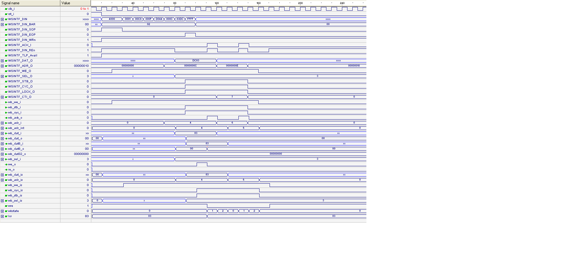

Zu Synchronistaion Wishbone_Clk und Can Clock !
Zum besseren Verstandnis
Kleiner Hinweis:
Das #Tp im Opencan Core ist überflüssig und wirkt nur auf die
Simulation, manche brauchen es halt um sich Sand in die Augen zu
streuen.
Damit hat der kleine Versatz zwischen der roten Linie und den Clocks
nichts zu sagen. (Wie gesagt nur Sand im Auge des Betrachters)
(An die VHDLer, das ist das Gleiche wie ein after in VHDL)
Um zu sehen was da wirklich passiert, solltes du die Simulation mal mit
einer asynchronen Clock machen, mit einer möglichst krummen bezogen auf
die 125 MHz.
OK!
so sieht es aus: sieh Anhang: besser habe ich verstanden und bin
gespannt was mit dem UART für 25 MHz passieren wird ?
Nun eine Frage:
Aus meinem bisherigen Verstandnis dachte ich dass, Prefetchable Memory
BAR immer 64 Bit sein sollte.Kann man auch mit 32 Bit oder ?
Mein Ziel ist Asynchrone SRAM 1 MB als Endpoint Device was Prefetchable
bedeutet.
Nun darf man 32 Bit (1 BAR) oder muss man 64 Bits(also 2 BARs) ?
Tut mir Leid Hier die Simulation !
Nun eine Frage:
bedeutet.
Hat als auch mit dem UART Opencore (25 MHz) zumindest mit der Simulation
geklappt.
Wishbone Inerface= 125 MHz
UART = 25 MHz
Auch wenn Ack Signal 4 Mal gesendet wird
nur der erster berücksichtigt ist (we_0=1 sonst we_0=0)

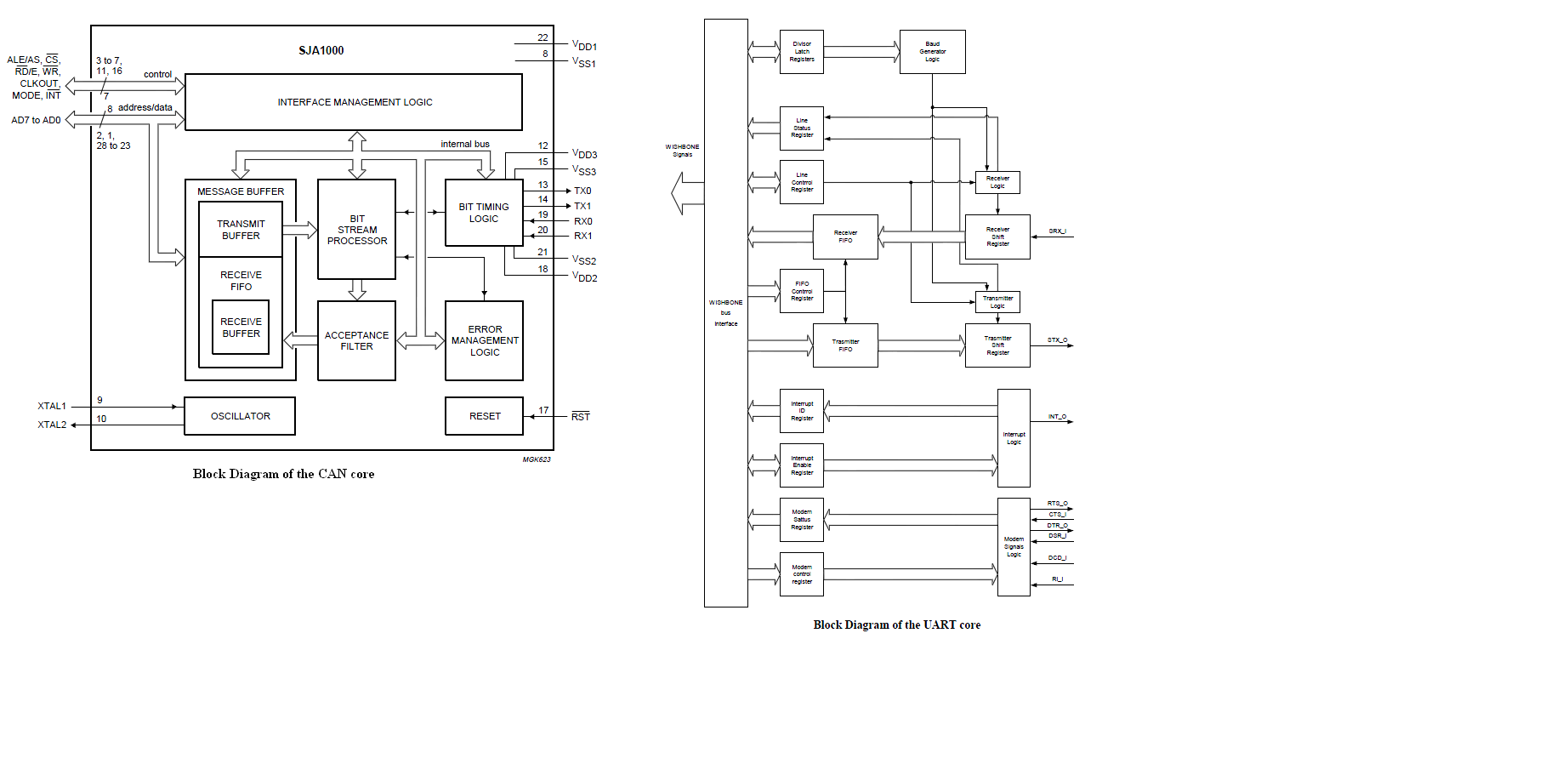

Nun meine Fragen:
Es is nirgendwo geschrieben ob Opencore CAN/UART Interrupt Hight oder
Low aktive sind.
Aber wenn man der Blockdiagram anschaut(Sieh Anhang),
scheint UART16550 aktive High aktive und CAN aktive Low zu sein. Ist es
So oder bin ich falsch?
Ich benutze MSI (rising Edge Interrupt). Nur wollte ich mir klar machen
welche Typ von Interrupts von Slave Device generiert werden.
