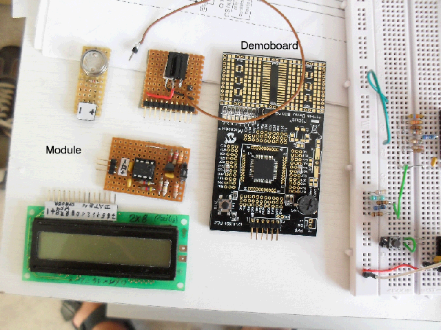

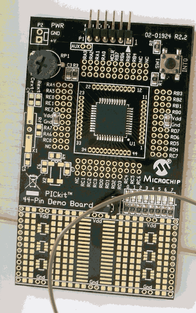

Hat mir jemand einen Tip, um das 44-Pin-Demo Board welches mit dem
PICkit3 ausgeliefert wird, mit weiteren Modulen wie z.B. LCD,
LED-Dot-Matrix, Piezos, IR-Empfänger usw. zu verbinden?
Optimal wären Steckverbindungen. Anlöten von Litzen möchte ich als
letztes Mittel anwenden. Leider passen die üblichen Stiftleisten/Buchsen
im Raster 2,54mm nicht. Meine bisherigen Testplatinen und Module sind
mit den genannten Stiftleisten oder Buchsen ausgerüstet.
mfG Ottmar

Hallo Ottmar,
die meiste Flexibilität erzielst Du mit einreihigen "Break Away"
Stiftleisten auf allen vier Seiten des MCU eingelötet und Verbinder wie
in der Link gezeigt. Dadurch kannst Du jede Port Konfiguration
zusammenstellen und Deine Bord wird nicht verschandelt.
Die gibt es z.B. hier:
http://www.ebay.com/itm/40PCS-Dupont-Wire-Color-Jumper-Cable-2-54mm-1P-1P-Female-to-Female-For-Arduino-/190732957078?pt=US_Cabling_Tools&hash=item2c6891f596
Ich verkable meine Sachen oft mit derartigen Verbindern.
Sollte das von Interesse sein, kauf Dir auch die Male-Female Typen.
Damit kannst Du auch Buchsen mit Stiften verbinden,
mfg,
Gerhard
