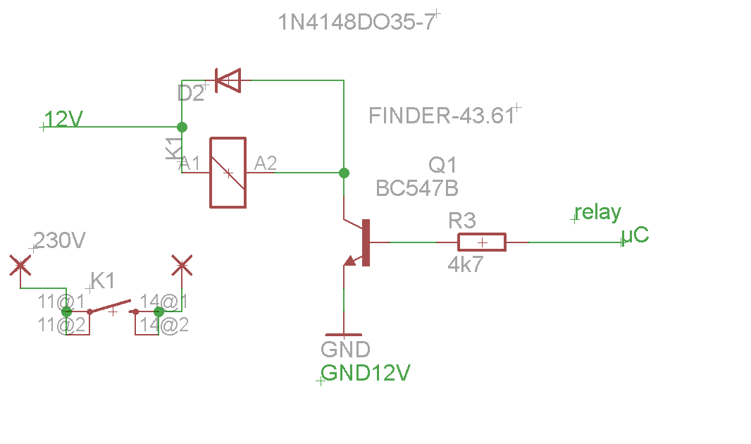

Hallo Community,
ich will das erste mal an Netzspannung ran, deshalb frag ich lieber noch
mal, ob mein Schaltplan prinzipiell "ungefährlich" ist.
Ich möchte mit einem Mega8 ein Relais schalten. Dieses ist in die Phase
meines Rechners "gehangen". Die Masse hole ich mir von der 12V Leitung
des Rechners.
Ist das so in Ordnung?
Gast #2861028
Der Schaltplan ist prinzipiell immer ungefährlich, es kommt darauf an
was Du daruas machst und welche Komponenten Du einsetzen willst. Ohne
eine genaua Aussage welche Komponenten eingesetzt werden und wie der
Aufbau dann aussieht ist einer Aussage wohl Glaskugelraten.

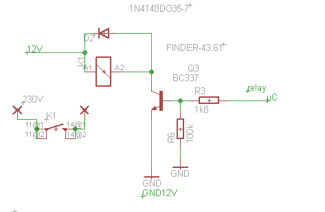

Gast #2861652
So, hab jetzt mal den relevanten Teil des Layouts als Bild angehangen.
Für die 230V führenden Bahnen hab ich ne Breite von 2,2 mm gewählt. Alle
anderen Leitungen sind min. 5mm entfernt und die Massefläche habe ich an
der Top und Bottom Seite weggemacht. Is das so in Ordnung, oder hab ich
noch was vergessen, oder kann ich noch was besser machen?
(Firma: Schweigstill IT) Persönliche Seite #2861891
Wenn es um Einzelstücke oder Kleinstserien mit netzspannungsführenden
Relais geht, bin ich mittlerweile konsequent dazu übergegangen, nur noch
fertige Relaissockel einzusetzen. Dann hat man auch gleich ordentliche
Schraubklemmen für die Netzspannungsseite.
Unerfahrenen Bastlern würde ich auf jeden Fall auch zu solch einer
Lösung raten.
Reichelt hat auch für etliche Baureihen von Finder passende Sockel auf
Lager.
Gast #2861912
Matthias Sch. schrieb:
> Jo, das sieht gut aus. Da kenne ich chinesische Steckernetzteile mit
> deutlich geringeren Sicherheitsabständen, auf denen trotzdem frech ein
> 'CE' drauf klebt.
Matthias, poste doch bitte die Links der chinesischen Netzteile mit
deutlich geringerem Sicherheitsabstand und CE-Kennzeichen.
