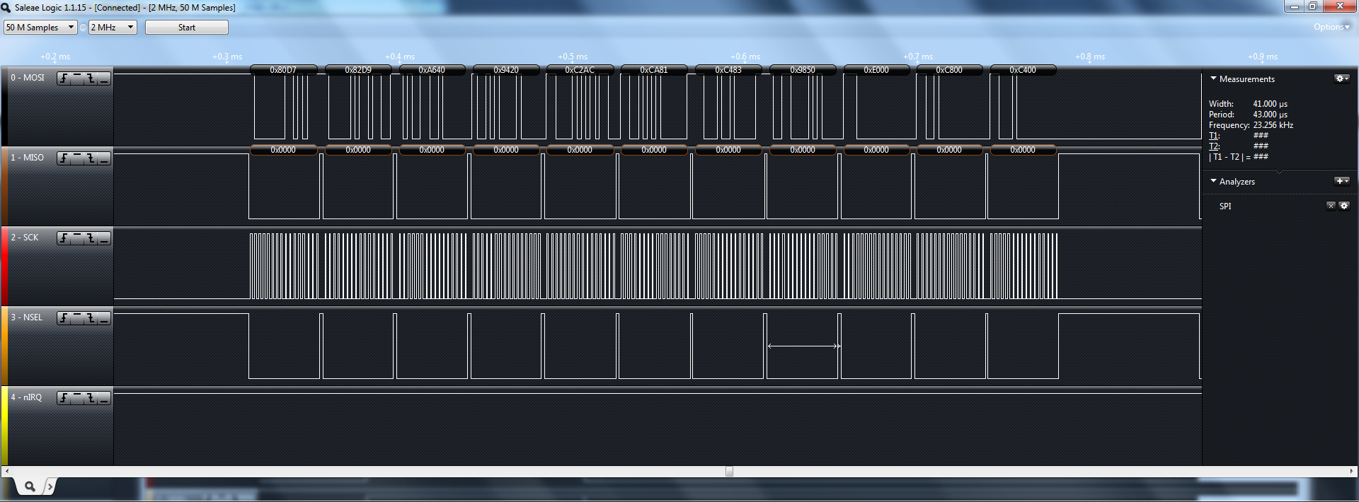

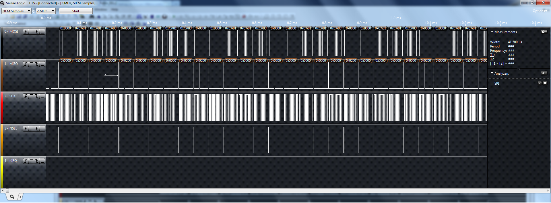

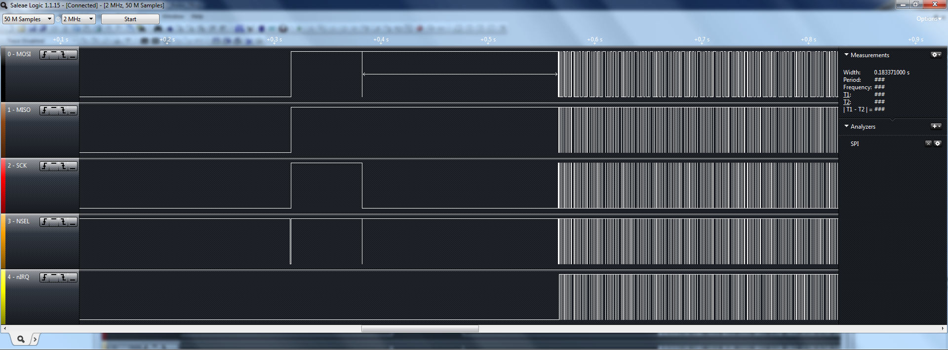

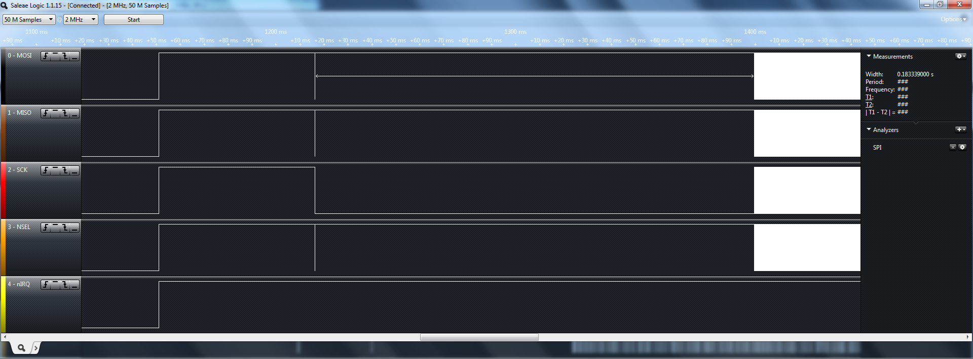

Ich habe für alle, die die Schn... zu diesem Thema noch nicht gestrichen
voll haben auch mal die mal Logig Logs angehängt. Vielleicht erkennt ja
einer von Euch, was da faul ist.

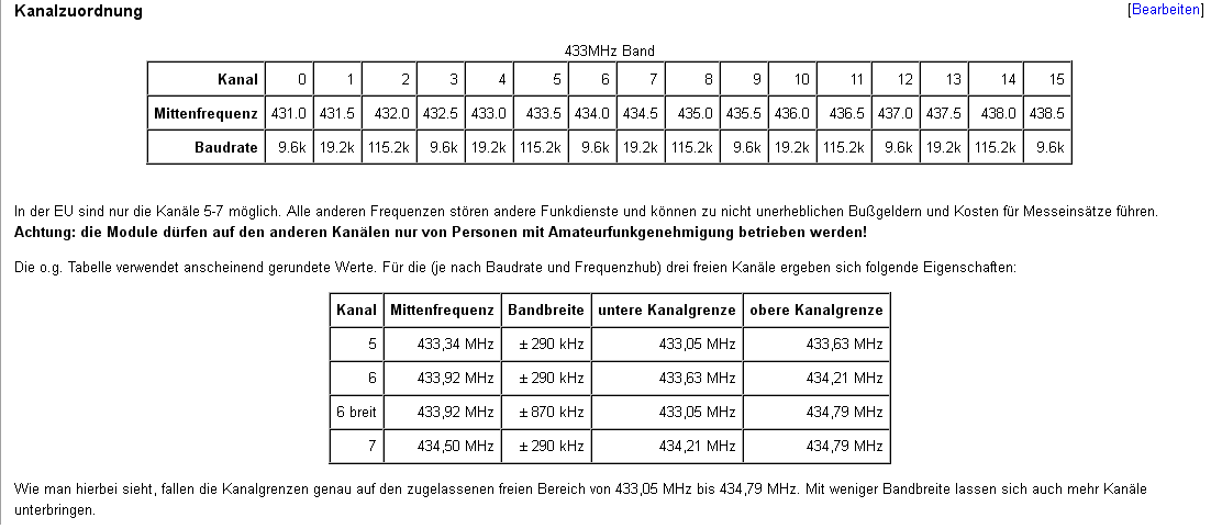

Also ich habe in deinem Code gesehen, dass du den Transmitter auf
430.9MHz Mittenfrequenz einstellen willst. Bitte denke an die freie
Nutzung der Frequenzen (siehe Anhang).

von Torsten B. (torty)
Hi das mit den Kanälen ist ein wichtiger und guter Hinweis. Danke!
Wahrscheinlich hast Du Recht. Wahrscheinlich komme ich so doch schneller
zum Ziel.
Danke
Torsten
Hallo Nochmal
Habe jetzt mal ganz stumpf den Code von Benedikt auf meinen ATMEGA328P
geschoben, nachdem ich die PinNo und die Frequenz angepasst hatte.
Ich hätte nicht damit gerechnet, aber es läuft und mein LogikLog sagt
auch, dass der Code für Kommunikation sorgt :-))))
Was jetzt allerdings mysteriös ist, ...
Wenn ich den ISP Stecker abziehe, weil ich ja eine "Drahtlose Verbindung
haben möchte. Stoppt der ganze Mist. Dir Rekonstuktion ist folgendes:
1. PowerOn mit 6Pin ISP Header --> ISP OK
2. ISP Header im Betrieb abziehen --> ISP stoppt
3. ISP im Betrieb wieder aufstecken --> ISP läuft NICHT wieder an
4. Batterie ab und wieder dran --> ISP OK
Habe zu diesem ISP/SPI Problem schon mal einen Beitrag hier gelesen,
aber ich kann ihn im Augenblick nicht wiederfinden.
Kann jemand helfen ??
Danke
Torsten

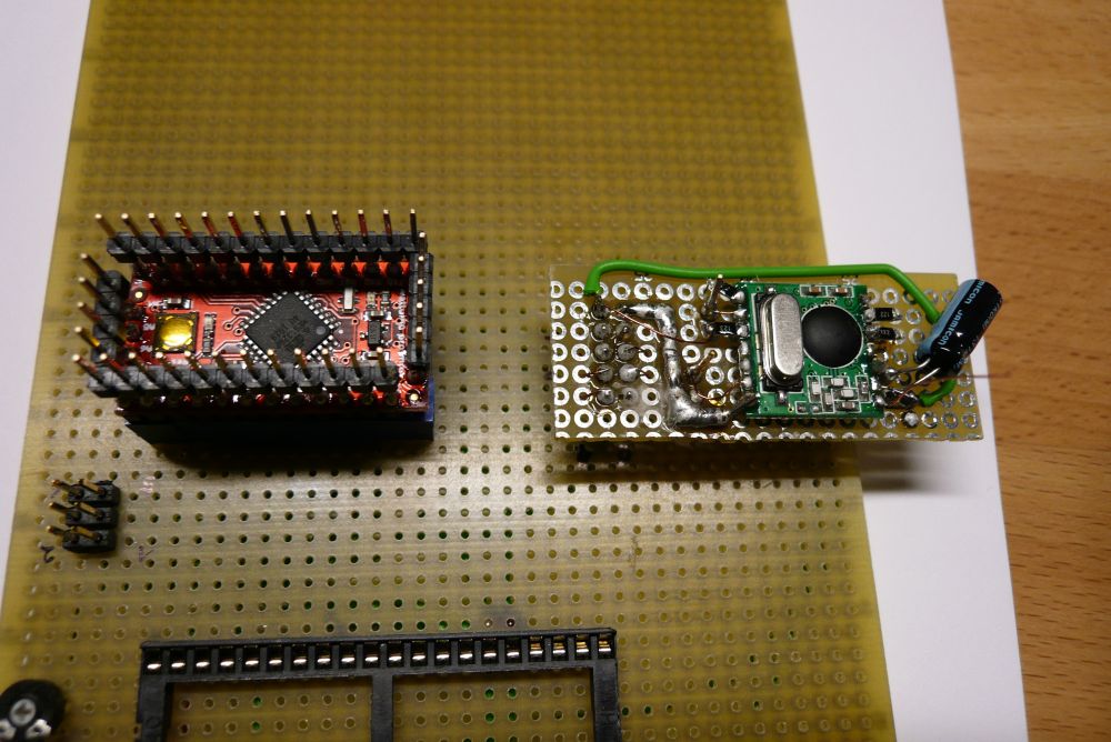

Wie hast du denn deine Module angeschlossen? Kannst du mal eine
Zeichnung für RX-Modul und das TX-Modul machen? Und woher bekommen die
Module ihre Versorgungsspannung?
Bitte zeig mal deine Hardware.
Steffen
Hallo Steffen
Sorry hat ein wenig gedauert aber hier jetzt meine genutzte Hardware und
nochmal der verwendete Code (von Benedikt).
Der Strom kommt aus einem LiPo Akku und sollte daher frei von AC
Anteilen sein, falls Deine Frage aus der Ecke kommt.
Das PDF ist die Doku vom verwendeten Board.
Die Skizze meine Lochplatine.
Hoffe, Du (oder andere) kannst erkennen, warum:
a) der Empfänger nicht empfängt (eingelesen werden nur 0x0000)
b) der Mist nur läuft, wenn der ISP Stecker aufgesteckt ist.
Danke für Eure Mühe
Torsten

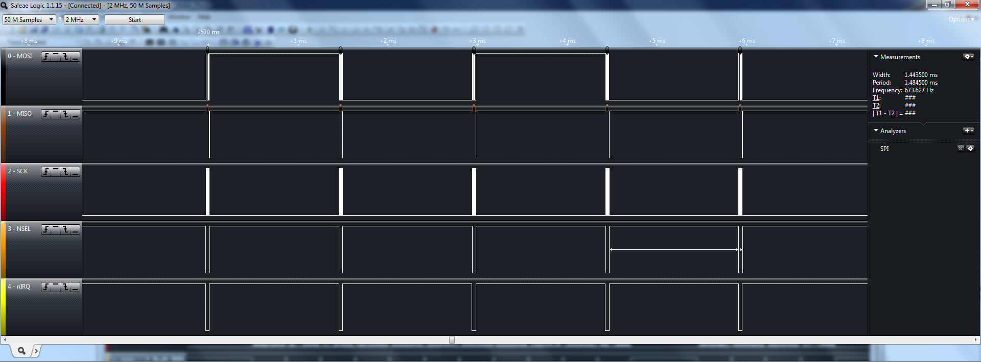

Wenn ich im Quellcode SDI und SDO vertausche, dann läuft die Hardware
auch, wenn ich den ISP Stecker abziehe.
Siehe Lgik Log oben ( nur ohne Pause)
//für RX
#define SDI    3    //2
#define SCK    1
#define CS    4
#define SDO    2    //3
Leider wird noch immer nur 0xFF empfangen.
