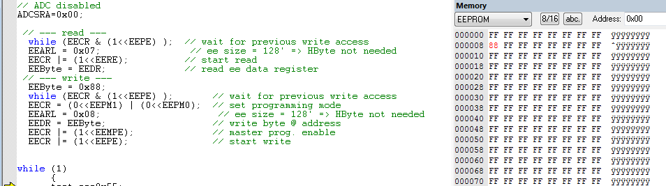

Ich möchte bei einem ATtiny25 das EEPROM lesen und
schreiben - lesen geht, aber das Schreiben funktioniert nicht...
  cli();
 // --- read ---
  while (EECR & (1<<EEPE) );  // wait for previous write access
  EEAR = 0x07;                // ee size = 128' => HByte not needed
  EECR |= (1<<EERE);          // start read
  EEByte = EEDR;              // read ee data register
 // --- write ---
  EEByte = 0x88;
  EECR = (0<<EEPM1) | (0<<EEPM0);  // set programming mode
  EEAR = 0x08;                     // ee size = 128' => HByte not needed
  EEDR = EEByte;                   // write byte @ address
  EECR |= (1<<EEMPE);              // master prog. enable
  EECR |= (1<<EEPE);               // start write
  sei();
Die C-Code-Zeilen sind genau so, wie sie im µC-Handbuch stehen. Gibt es
irgendwo einen "Trick", etwas, was ich vergessen oder übersehen habe
(Interrupts sind ja schon disabled)? Ich habe gestern den ganzen Tag
nach dem Fehler gesucht, hier in den Foren, via Google usw...
Danke schon mal für Eure Hilfe.

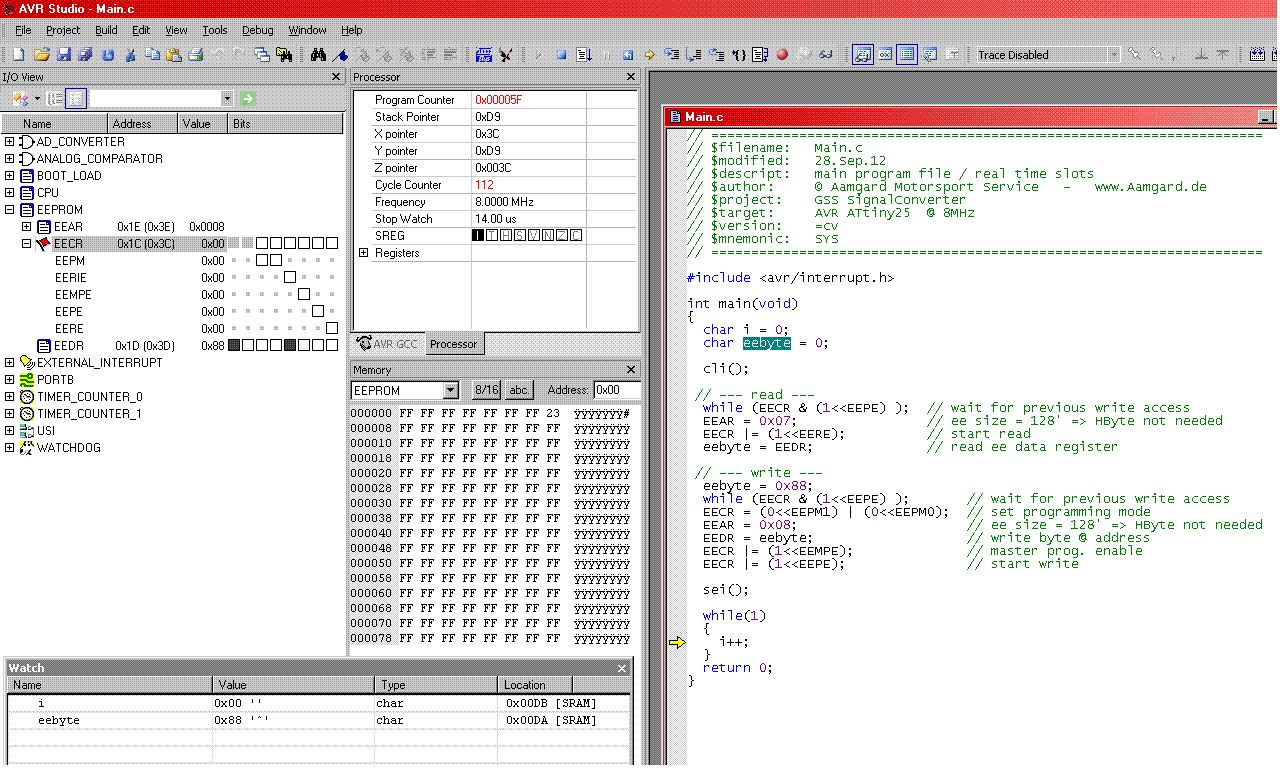

@ Joachim:
Auf der Zielhardware konnte ich es noch nicht ausprobieren - die erste
SW-Version ging nicht, aber da können auch noch andere Fehler drin
gewesen sein - war nur ein Schnellschuß.
Wenn ich Dein Simulatorergebnis sehe: Ist eindeutig, bei Dir
funktioniert es.
Ich habe AVR-Studio 4.14 mit WinAVR-20100110. Könnte es an irgendwelchen
Simulatoreinstellungen liegen? Welche wären da ggf. relevant?
Ich such mal, ob es bei Atmel zu Studio 4 eine Versionshistory gibt und
was sich zwischen 4.14 und 4.19 geändert hat.

Es ist tatsächlich nur genau der C-Code, der weiter oben im Screenshoot
zu sehen ist, kein h-File. Hier nochmals als ASCII-Datei.
Ich schau mir gleich Dein Beispiel an - aber viel einfacher, als das aus
dem µC-Handbuch geht es ja fast gar nicht...

@ Joachim:
Ich finde keine Versionshistory, aber ich lade die V19 gerade bei Atmel
runter - ist immerhin drei Jahre jünger, vielleicht ist es tatsächlich
ein Simulatorproblem.

Gast #2861784
@ Stefan:
Wie gehabt: o0 + o1 gehen im Simulator nicht. Überraschung: o2, o3 + os
funktionieren. Alles noch mit V4.14 . Wie sieht es (voraussichtlich) auf
der Zielhardware aus und was steckt dahinter? Timing, in wiefern?
Alles über o1 hat aber den Nachteil, daß wegen der Optimierung
C-Sourcecodezeilen im Simulator nicht mehr mit dem ASM- / Listfile
übereinstimmen, d.h. die C-SW nicht mehr 1:1 zeilenweise simuliert
werden kann.

#2861801
Genauso.
When EEMPE is set, setting EEPE within four clock cycles will
program the EEPROM at the selected address.
> werden kann.
Warum willst du überhaupt eigene EEPROM-Routinen verwenden?
Benutze doch einfach <avr/eeprom.h>, dann hast du auch kein Problem mit
der Optimierung.

Gast #2861981
Hallo Leute
So, AVR-Studio V4.19 installiert, Toolchain, usw., dreimal kurz vorm
Nervenzusammenbruch, zwischenzeitliches Microschrott-Trauma - das
übliche halt. Jetzt läuft alles wieder...
Das mit der Compileroptimierung leuchtet mir jetzt ein - man sieht es,
wenn man die verschiedenen Listfiles bei unterschiedlichen
Optimierungsstufen ansieht. Und ab Optimierungsstufe -o2 läuft es jetzt
- im Simulator.
Danke @ ALL ;-)
Werde das ganze jetzt im Kontext der Gesamt-SW ausprobieren, dann auf
der Zielhardware - und dann hier nochmals das Ergebnis posten.
Nochmals Danke
Michael
Gast #2867931
So, jetzt noch schnell das abschließende Update: Funktioniert genau so,
das Problem waren die Compiler-Optimierungslevel in Bezug auf das
erforderliche EEPROM-Timing.
Danke für die Hilfe.
