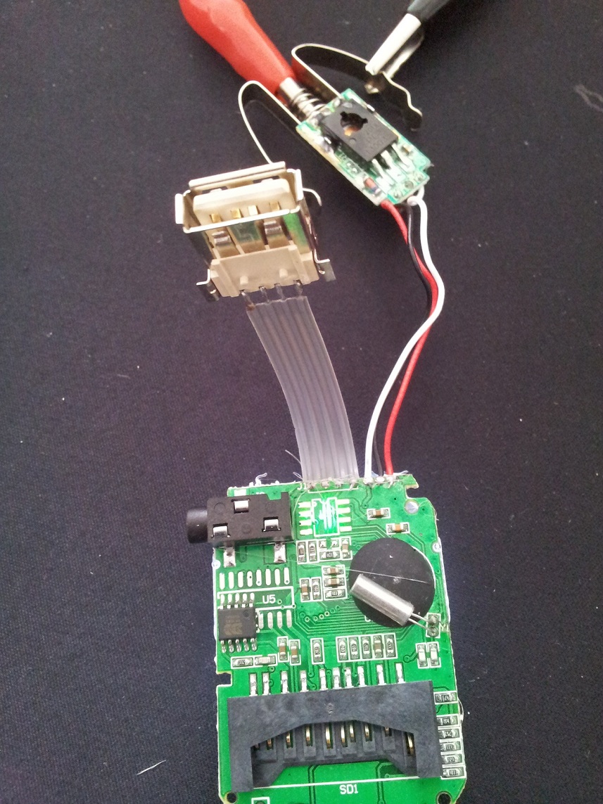

Hallo!
Anbei das Bild von einem FM Transmitter. Die schwarze Leitung ist Masse,
an der weissen Leitung liegen 0,6V an und an der roten 5,8V.
Das Bauteil oben mit dem Loch in der Mitte und den 3 Beinen ist wohl der
Spannungsregler der das Ganze von 12V runterregelt.
Das Gerät läuft (allerdings mit verringerter Reichweite) auch mit der
Versorgung über USB also 5V
Ich würde es gerne mit 6V betreiben. Das Gerät ist von Hyundai/Milex und
google ergibt nichts brauchbares.
Weiss jemand wozu die 0,6V dienen könnten und somit ob man sie auch
weglassen könnte?
Vielen Dank!

Schreib uns doch mal die Bezeichnung des Dreibeiners raus, ist auf dem
Foto nicht gut zu erkennen. Vllt. ist das ja auch ein Transistor. Hast
du denn an den Zigarrenanzünderstecker einfach mal 6 Volt angeschlossen?
Schaden tuts ja nicht.

Hier ein update:
Mit 6 V läuft es zwar, aber erwartungsgemäss schlecht.(geringe
Reichweite)
Auf dem "Dreibeiner" steht:
201x
PC
1 3003
Der Transmitter läuft auch mit durchgetrenntem weissen Kabel. Ich
weigere mich aber anzunehmen das es zu nichts nütze ist!
Der schrieb:
> Vielleicht ein "Enable"- oder "Power-Good"-Signal. Läuft der
> Transmitter, wenn du das weiße Kabel unterbrichst?
Nicht unterbrechen, sondern mit einer 12V Spannung versorgen.
Ein 9V-Block geht vielleicht schon und einen 1K Schutzwiderstand nicht
vergessen.
Es detektiert einfach, ob 12V da sind oder nicht.
Der originale Schutzwiderstand ist sicher auf der kleinen Platine drauf.
