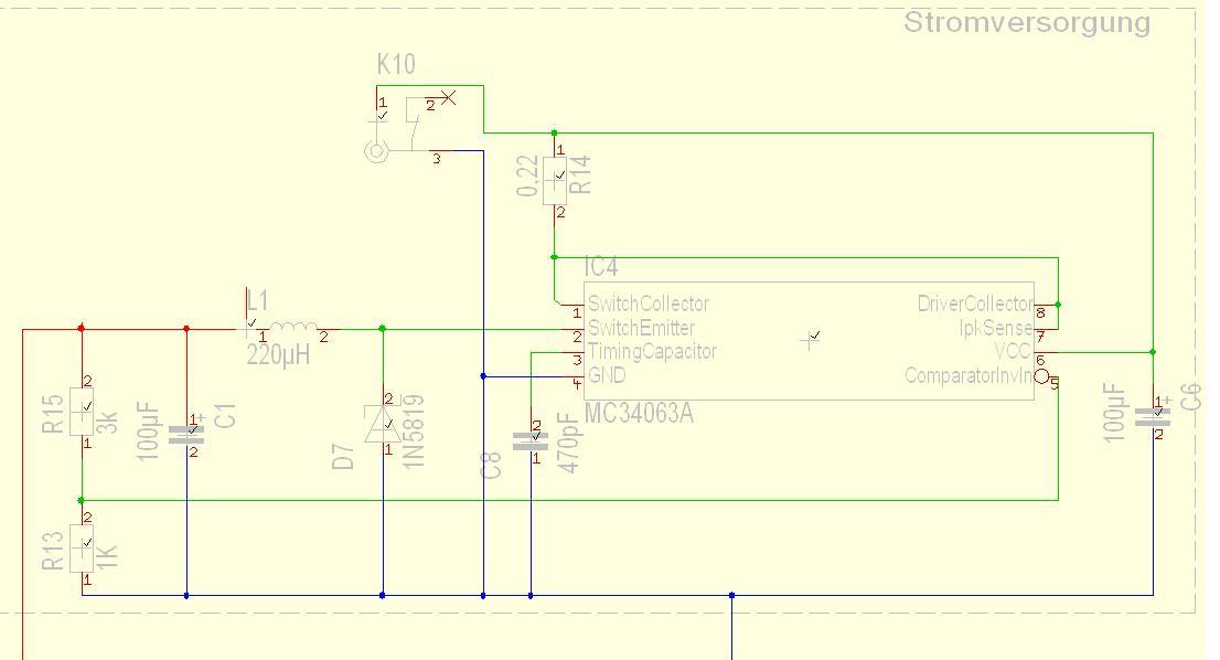

ich habe die schaltung nachgebaut aus dem forum hier, aber ich bekomme
keine 5V am ausgang raus sondern nur 2V.
kann mir vielleicht jemand sagen was da das problem sein könnte?

hab die schaltung genommen
http://www.mikrocontroller.net/articles/MC34063
12V eingang.
Last ist ein Atmega168 also so 20mA
220µH smd spule

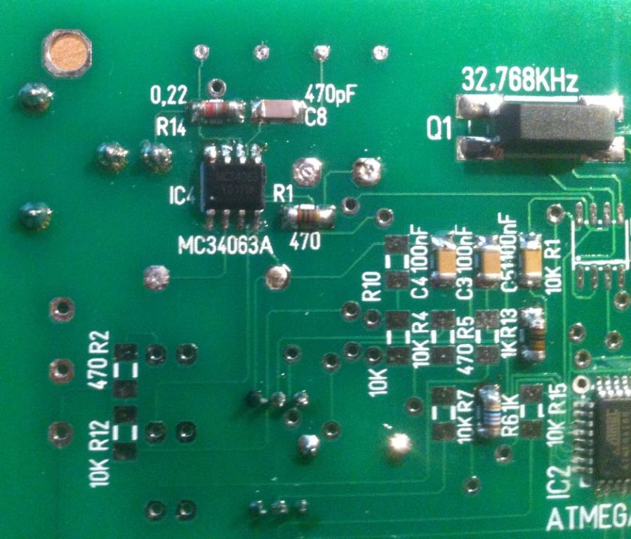

das ist vorderseite und rückseite
ich hab bei der 220µH irgendeine genommen die gerade rum lag
von stefan (Gast)
also heiß wird der überhaupt nicht
von gost (Gast)
Dein Layout ist so gar nicht schaltwandlertypisch...
von stefan (Gast)
ich weiß, gibt es da gravierende Probleme?

Eigentlich nicht. Nur muss R14 zum Sättigungsstrom der Spule passen. Und
bei 0,22 Ohm ergibt sich ca. 1,5A. Kann man auch anders dimensionieren,
wenn man weiss wieviel Strom man maximal am Ausgang braucht:
http://www.nomad.ee/micros/mc34063a
Zu solcher Anwendung passt übrigens ein LM2574 etwas besser und teuer
ist der auch nicht. Dafür aber kurzschluss- und temperaturfest. Anders
als der MC.

Erst mal alle Leitungen wo der Schaltstrom fliest dicker machen:
VCC, GND und die Anbindung des ICs (Pin 1,7,8, Pin6 und 4), der Elkos,
der Diode und der Drossel

von stefan (Gast)
werd ich beim nächsten layout berücksichtigen.
wollte eben kein 7805 oder so nehmen wegen kühlkörper
habe jetzt den ic getauscht und ne fette 330µH drangelötet und siehe da
es kommen 5v raus.
danke an alle

von Dietrich L. (dietrichl)
Du kannst ja auch ohne neues Layout mal versilberten Kupferdraht über
die wichtigen Verbindungen löten (siehe: Spannungs Abfall um 14:35);
und R14 vergrößern (siehe: A. K. um 14:10)!
Merke: bei Schaltreglern ist das Layout von sehr großer Bedeutung!
