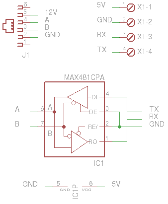

OP #2863384
Anbei der Arduino Code und die Schaltung. Der Arduino ist als Slave mit
dem Booster der Lokmaus verbunden.
Inzwischen bin ich einen Tick weiter. Auf dem Display erscheinen nun
zumindest wirre Zeichen... Die I2C Kommunikation zum Display ist ok. An
dieser Stelle wäre ein zweiter serieller Port am Arduino sinnvoll.
Aktuell überscheiden sich Programmierport und Port fürs Xpressnet.
Die Einstellungen zu Baud und Datenbits entsprechen nicht dem Standard.
Für die Initialisierung habe ich daher die Lib SerialExtension
eingebunden.
PS.: Ich bin mir nicht sicher, ob ich das Lokmaus/Xpressnet Prinzip
komplett verstanden habe... Aber ich hoffe, dies gelingt mir noch ;-)

#2864329
So schlecht sieht das doch nicht aus. Es gibt Folgendes zu tun:
1. Prüfen, ob mit der verwendeten Quarzfrequenz die 62500bd genau genug
erreicht werden können.
2. 9. Bit berücksichtigen, das ist immer die Kennung für den Anfang
einer Kommunikation.
3. "wirre Zeichen": Meinst Du, Du kannst 62,5kbd noch mitlesen? Macht
das I²C auf dem Arduino diese Geschwindigkeit mit?
4. Zum späteren Senden: DE/RE schaltbar machen
Thomas

#2864964
Jan Christian Haddorp schrieb:
> Danke soweit... Was meinst du mit 9. Bit berücksichtigen? Ich habe
> gelesen, dass es 9 Datenbits gibt. Aber was bedeutet dies in der Praxis?
Du initialisierst doch die serielle Schnittstelle selber mit 9
Datenbits. Und wenn man 9 Datenbits empfängt, sollte man sich auch
Gedanken machen, was man damit anfängt. Wie schon geschrieben, ein
gesetztes 9. Datenbit kennzeichnet den Kommunikationsbeginn durch die
Zentrale (Token).
> 1. Wie lässt sich die prüfen? Grundsätzlich sollte der Arduino doch
> geeignet sein, schließlich soll die Lokmaus ähnlich aufgebaut sein. Oder
> meinst du, ein USB zu RS485 Adapter am PC wäre effektiver?
Taktfrequenz des verwendeten Controllers / 62500 sollte möglichst einen
ganzzahligen Teiler ergeben, der mit den Vorteiler der verwendeten CPU
auch erreicht werden kann. Funktioniert das nicht, ist zu prüfen, ob die
genutzte Einstellung innerhalb der erlaubten Toleranz liegt. Das
entsprechende Datenblatt des benutzten AVRs hilft da weiter.
Eine Lokmaus ist kein Arduino. Wenn "ähnlich" die Verwendung eines µCs
bedeutet: ja.
Ein RS485-USB-Adapter wird Dir keinen cm weiter helfen. Mir ist kein
Adapter bekannt, der RS485-seitig mit 9 Datenbits umgehen kann (das
heißt nicht, dass es keinen geben könnte). Ich wüsste auch nicht, wie
der PC dazu zu überreden wäre.
> 3. Es sieht so aus, als ob auf dem Display einfach nur Zeichen
> durchlaufen. Ok, mitlesen geht bei voller Geschwindigkeit sicherlich
> nicht ;-) Meine Annahme war, dass nur hin und wieder Daten übertragen
> werden. Also bspw. wenn ein Kommando gesendet wird.
Sicher laufen nur Zeichen durch, aber zum Mitlesen eben etwas zu viele.
Die Annahme ist falsch. Das ist ein Master-Slave-System mit maximal 32
Busteilnehmern und da können ja wohl nicht nur beim Senden eines Slaves
Daten übertragen werden.
Thomas

OP #3454012
inzwischen funktioniert es. Der Arduino wird wie geplant an RS 485
Lokmaus bzw. Lenz Zentrale angeschlossen.
Trick ist der Arduino Mega. Dieser bietet mehrere serielle Ports und
kommt auch mit der 9-bit Kommunikation zurecht. Angepasster Hardware
Treiber und Basis Implementierung der Schnittstelle finden sich hier...
https://github.com/nzin/xpressnet_arduino
