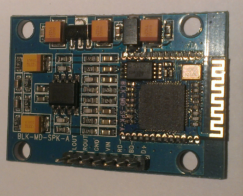

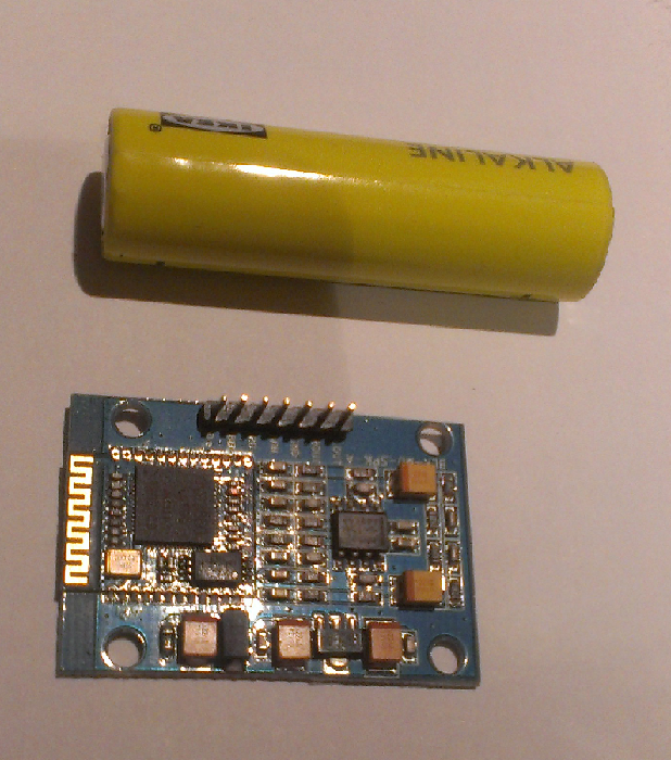

Ich habe Das Modul inzwischen Bestellt und vor drei Tagen erhalten. Ich
habe mich ein wenig erschrocken, als ich das Ding ausgepackt habe.
Winzigklein, dachte die Platine sei um einiges Grösser. Natürlich sofort
ausprobieren! Da ich im weiter oben erwähnten Datenblatt etwas von 1.8 -
3.5 Volt gelesen habe habe ich zuerst einmal 3 Volt auf das Modul
gegeben. Nichts! Anschliessend habe ich folgende Seite gefunden:
http://www.elecfreaks.com/wiki/index.php?title=Audio_Bluetooth_Speaker_Module(OVC3860)
Hier steht wieder etwas von 4.5 - 10 Volt. Was denn jetzt ? Gibt es eine
möglichkeit dies herauszufinden ? Das Modul läuft momentan mit 6 Volt
Problemlos ! Musikqualität 1A!

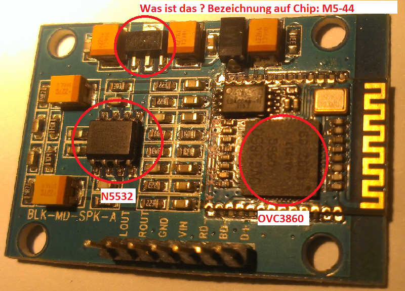

Auf dem einem Bild habe ich ein vierbeiniges SMD-Bauteil markiert.
Könnte dies ein Spannungsregler sein ? Unter der aufgedruckten
Bezeichnung finde ich leider nur sehr wenig.
Der Chip ist so winzig dass es mir mit meinen Mitteln nicht möglich ist,
ein Pin einzeln anzuzapfen. Bei den Ausgängen auf dem Board mit der
Bezeichnung "RD-, BD- und D+" kommt leider nur ein geblinke an, je nach
Zustand ob verbunden oder nicht mit einer anderen Frequenz.
Was wäre nun die einfachste Lösung um von 3.5mm Klinke auf das Modul
umzuschalten ?
MfG Manuel
Hallo!
Ja, mit ziemlicher Sicherheit ein 3,3V Regler.
> umzuschalten ?
Wie oben beschrieben oder: Modul einbauen, die 6V (intern erzeugt?) an
einen Umschalter führen, von dort aus z.B. auf ein Relais und die BT
Platine. Das Relais sollte 2 Umschalter haben. Im ausgeschaltenen
Zustand geht die Verbindung von der externen Klinke zum Verstärker, nach
dem Einschalten vom BT Modul zum Verstärker.
Grüße,
Andreas
