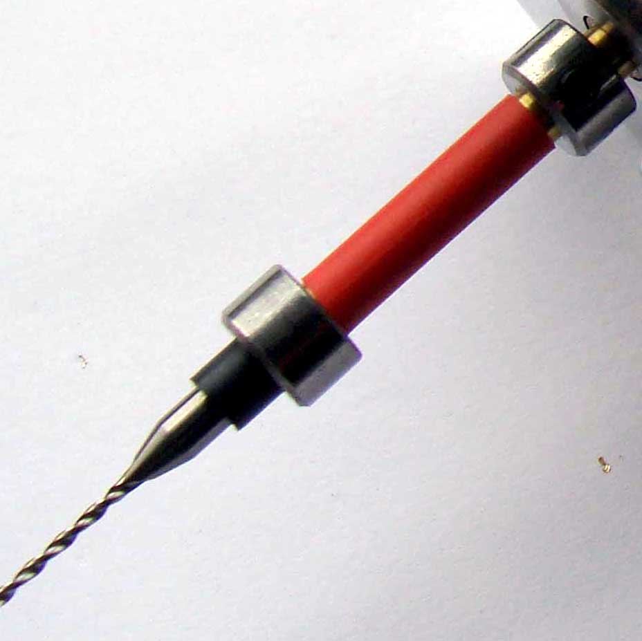

einige werden sich noch an das "Bohrfutter für Arme" erinnern ein
Abfallprodukt für eine „spezielle“ Geschichte. Bei dieser Idee
verwendete ich ein 4x3.1 mm Messingrohr welches ich mit einer Zoll
Reibahle auf 3,175mm(1/8 Zoll) aufgerieben habe. Dazu hatte ich das
Röhrchen in das Bohrfutter einer Handbohrmaschine eingespannt und auf
einer dicke Zeitung liegend vorsichtig mit kleiner Drehzahl aufgerieben
Nun Messing kann störrisch sein. Deshalb suchte ich nach einem Alu Rohr
und bin bei Faber Modellbau fündig geworden. Das Rohr hat die Maße 4x
3.15mm und lässt sich wie Butter aufreiben.Die rundlauf Eigenschaften
sind super wie bei dem Messingteil. Einige haben den Sinn dieser Übung
wie ich das beim letzten Beitrag lesen konnte nicht nachvolllziehen
können....gibt es doch von proxxon ...alles mögliche schon fertig.

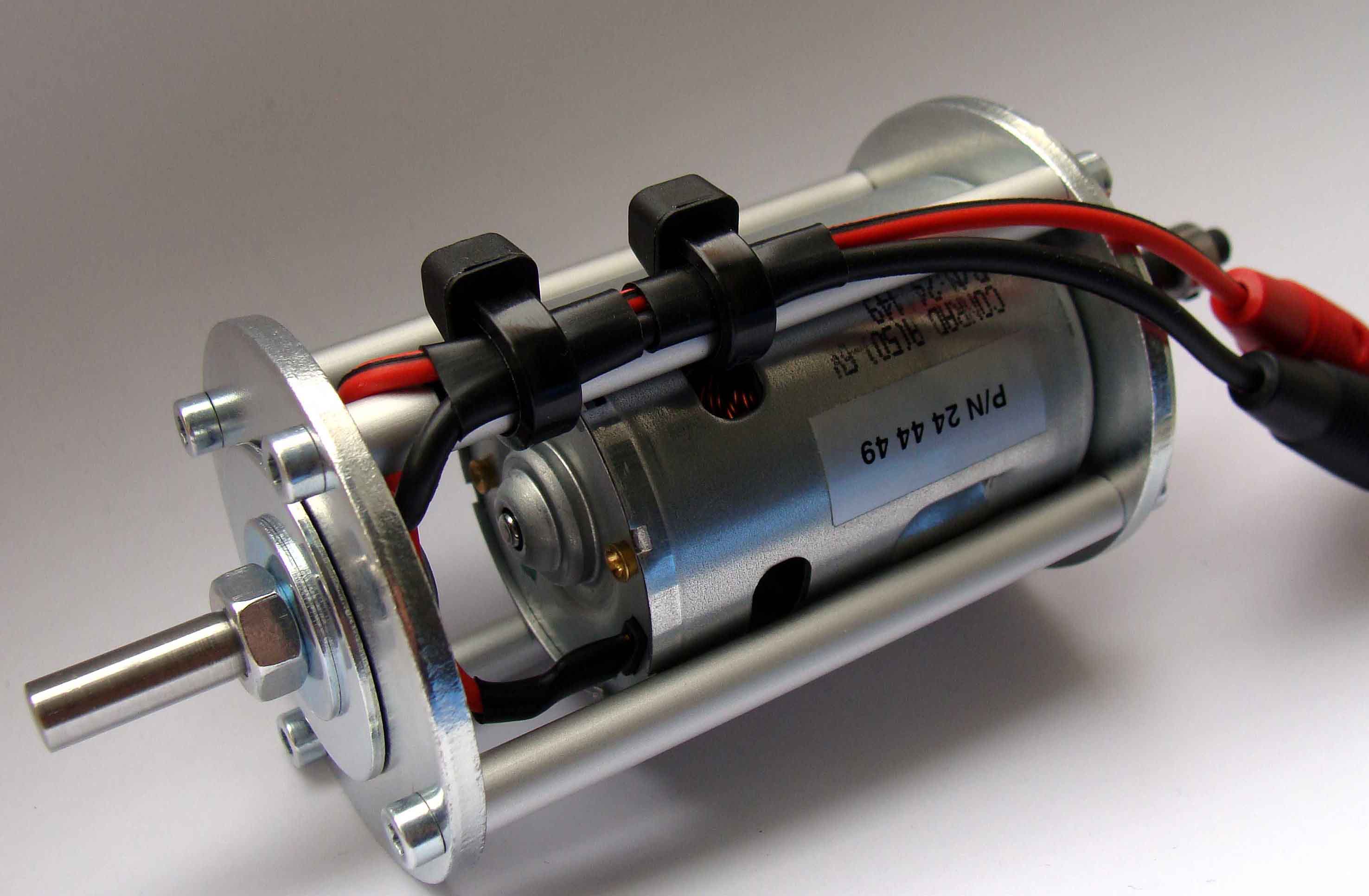

Nun,ich bastle gerne Sachen die man so nicht kaufen kann.Unter anderem
auch zb. einen Bohrkopf für langsam laufende Tischbohrmaschinen den man
schlicht und einfach in das Bohrfutter einspannen kann.Dieser macht bei
moderatem Lärm und 6 Volt ca.10000 U/min und wenn es lauter sein darf
...bei 12 Volt auch knapp 20000 U/min.Ich arbeite mit diesem Bohrkopf
schon eine ganze Weile und  finde das Teil geil. Allerdings mußte ich
die Feder des Pinolenvorschubes modifizieren um eine Leichtgängigkeit zu
bekommen. Das ist bei jeder Maschine anders zu bewerkstelligen.Wenn ich
mit dem Bohrkopf arbeite hänge ich den Antriebsriemen der Großen aus und
blockiere die Riemenscheibe provisorisch mit einem Hartschaumblock gegen
verdrehen.Das hilft auch gegen ein versehentliches einschalten der
großen Maschine. Geplant habe ich jetzt noch ein separates Netzteil
regelbar und versehen mit einer Möglichkeit den Bohrkopf über einen
Neigungsschalter am Pinolenhebel anlaufen zu lassen.In den Bohrpausen
zur Lochkontrolle und Reinigung muß der ja nicht durchlaufen und kann
sich abkühlen.;-)

Hast dir eine Maschinenreibahle ausgesucht.Ich benutzte diese
Handreibahle.
Nimm das Alurohr von diesem Modellbaushop,das ist deutlich einfacher
unter "Küchenbedingungen" aufzureiben als Messing welches ich zuerst
benutzt habe.Handreibahlen dieser größe bekommt man auch in einem
Modellbaushop meist mit Halter.
