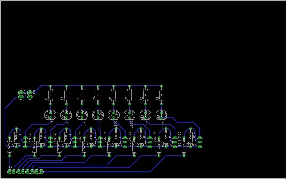

Hallo liebe Gemeinde,
ich hab versucht mich in die Thematik des AVRs einzuarbeiten.
Dazu kommen erste "Schwimmversuche" mir Eagle um
Platinen mal selbst zu ätzen.
Ich dachte, es sein von Vorteil, wenn man den µC beliebig
einsetzen könnte. Dazu hab ich mir überlegt das ganze modular zu halten
und
über Stiftleisten die jeweiligen Module zusammenzustecken.
Jetzt hab ich zwei Module entworfen und wollte fragen ob das soweit Ok
ist.

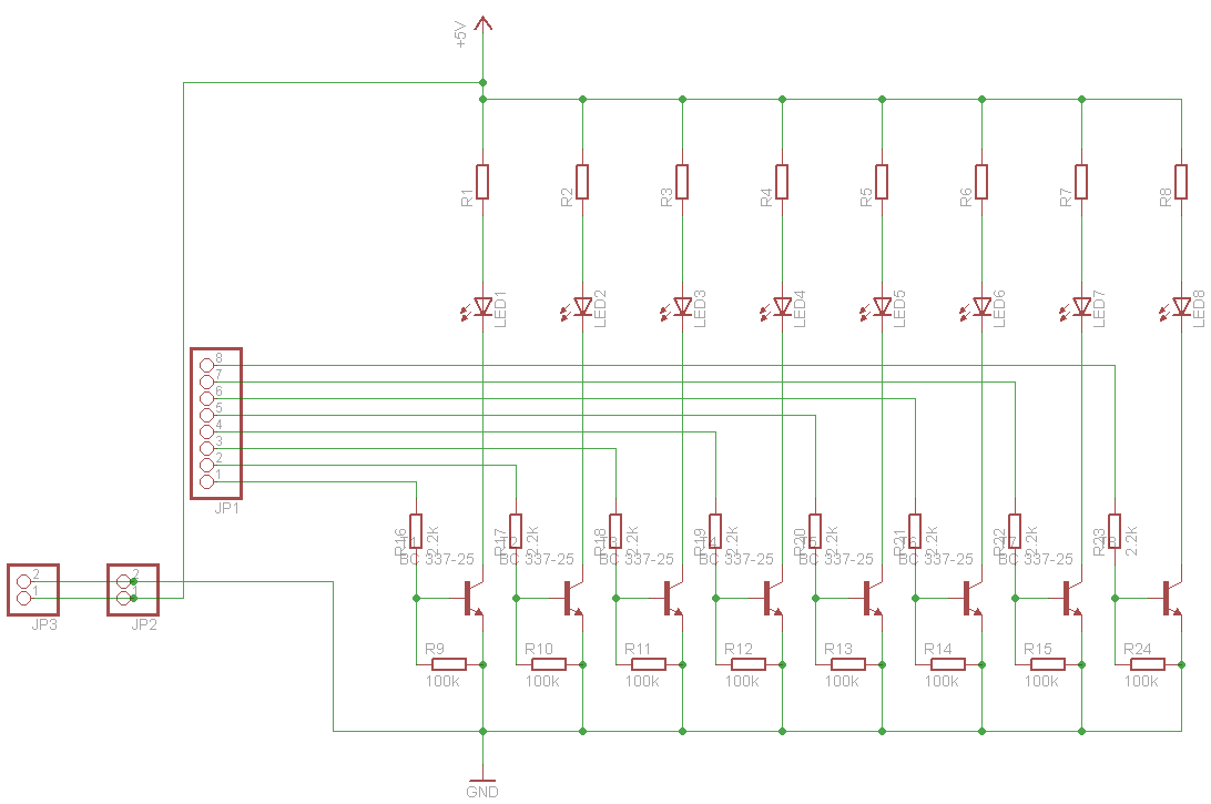

die Spannungsversorgung wird dann über ein Modul mit 7805 hergestellt.
Auf jeder Platine sind zwei zweipolige Stiftleisten für die eigene
Spannungsversorgung und eine mögliches weiteres Modul.
Die Vorwiderständeder LEDs hab ich noch nicht bestimmt, da ich noch
nicht
weiß welche LEDs ich nehme.
Allerdings ist der Basiswiderstand am BC337 bereits für etwa 100 mA
ausgelegt.

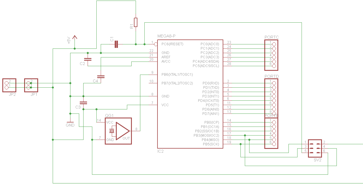

Die 6-polige Schnittstelle am AVR ist für AVRISP mkII ausgelegt.
Da ich erst beginne mich mit der Materie auseinanderzusetzen
würde ich mich über Kritik freuen.
Insbesondere das Layouten ist ja eine Wissenschaft für sich.

dein LED Modul wird so ncihts, die AVR µC können maximal 40mA pro Pin
bereitstellen. Zudem sind die 100mA Basisstrom für den BC337 das
Maximum, somit auch nicht unbedingt zu Empfehlen.
Weiter Benötigen Standard LEDs nur 20mA Strom und die Low Current sogar
nur 2mA, können also direkt am µC betrieben werden (mit Vorwiderstand
natürlich). Am besten immer im Datenblatt nachsehen, was die
Betriebsbedingungen für die Bauteile sind.
Gruß Kai

Walter schrieb:
> versteh ich nicht!
Ich hab die Aussage
> ausgelegt.
so verstanden, das die BE Strecke auf einen Stromfluss von 100mA
ausgelegt ist was zufällig mit I_B von dem Transistor übereinstimmt. Und
dann würde es nichts werden. So ist es allerdings ok.
Gruß Kai
PS: Ich hab den Fehler gemacht das ich nur den Text gelesen und nicht
präzise in die Zeichnung geschaut und nachgerechnet hab. Ich gelobe
Besserung.

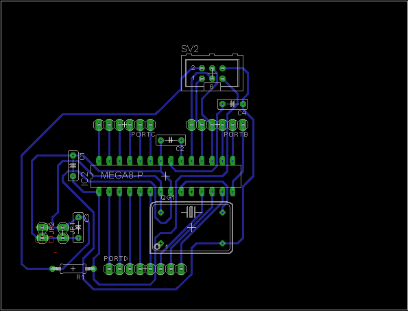

c. d. schrieb:
> Ist der Kondensator wirklich falsch?
Er ist ein Relikt aus AT90Sxxxx-Zeiten, als die AVRs noch kein BOD
hatten. Er sollte zusammen mit dem Reset-Widerstand ein billiger Ersatz
für einen Reset-Chip sein, also beim Einschalten der Versorgung den MC
noch eine kleine Weile im Reset halten. Moderne AVRs haben BOD und
brauchen solche Experimente nicht.
Dummerweise reagieren einige Programmer recht allergisch auf diesen
Kondensator, da sie sofort nach dem Reset die Programmier-Sequenz
beginnen und der Kondensator den Reset etwas verzögert. Besonders bei
DebugWire stört dieser Kondensator. Also weg damit.

bleibt noch der Oszillator - braucht man nicht.
Sie einfach den üblichen Quarz mit den 2 Kondensatoren vor. Ist auch
schneller gewechselt und i.a. in der Bastelkiste verfügbar, wenn man mal
ne andere Frequenz braucht, als diese teuren fertigen Oszillatoren.
Gast #2865179
Der ATMEGA8 hat einen internen Oszillator mit 8MHz, +/-1%. Falls dir die
Geschwindigkeit und Genauigkeit reicht, würde ich dir den empfehlen.
Außerdem kannst du die Massefläche stehen lassen. Ich persönlich würde
die Ports etc noch beschriften.
Ansonsten sieht es gut aus.
Gast #2865182
Beim Platinenlayout sollten auf jeden Fall Befestigungsbohrungen für
Füße oder dergl. vorhanden sein. Oft ist es auch günstig, alle
Anschlüsse in einer Reihe zu haben, um Erweiterungsplatinen direkt über
gewinkelte Stift-/Buchsenleisten anstecken zu können.
Alternativ kann man die Platinen stapelbar auslegen, was voraussetzt,
dass die Anschlüsse für Ports und Versorgungsspannung auf Haupt- und
Erweiterungsplatine an identischen Positionen sind.
Beides spart einen Haufen Kabelage
(Firma: matzetronics) #2865214
So isses, denk an die beiden 22pF Kondensatoren am Quarz gegen Masse.
M.E. ist es auch sinnvoll, sich die Option auf PB6 und PB7
offenzuhalten, indem du die zusätzlich auch herausführst. Dann kannst du
mit internem Oszillator zwei I/O gewinnen.
Ich würde auch empfehlen, AVcc über eine LC Kombination an den Prozessor
anzulegen. Eine kleine Drossel (100-470uH) mit dem Abblock-C gibt dir ne
saubere AVcc.
Ein zusätzlicher grösserer Abblock Elko im Bereich von 10u-47uF für den
MC kann auch nicht schaden.
