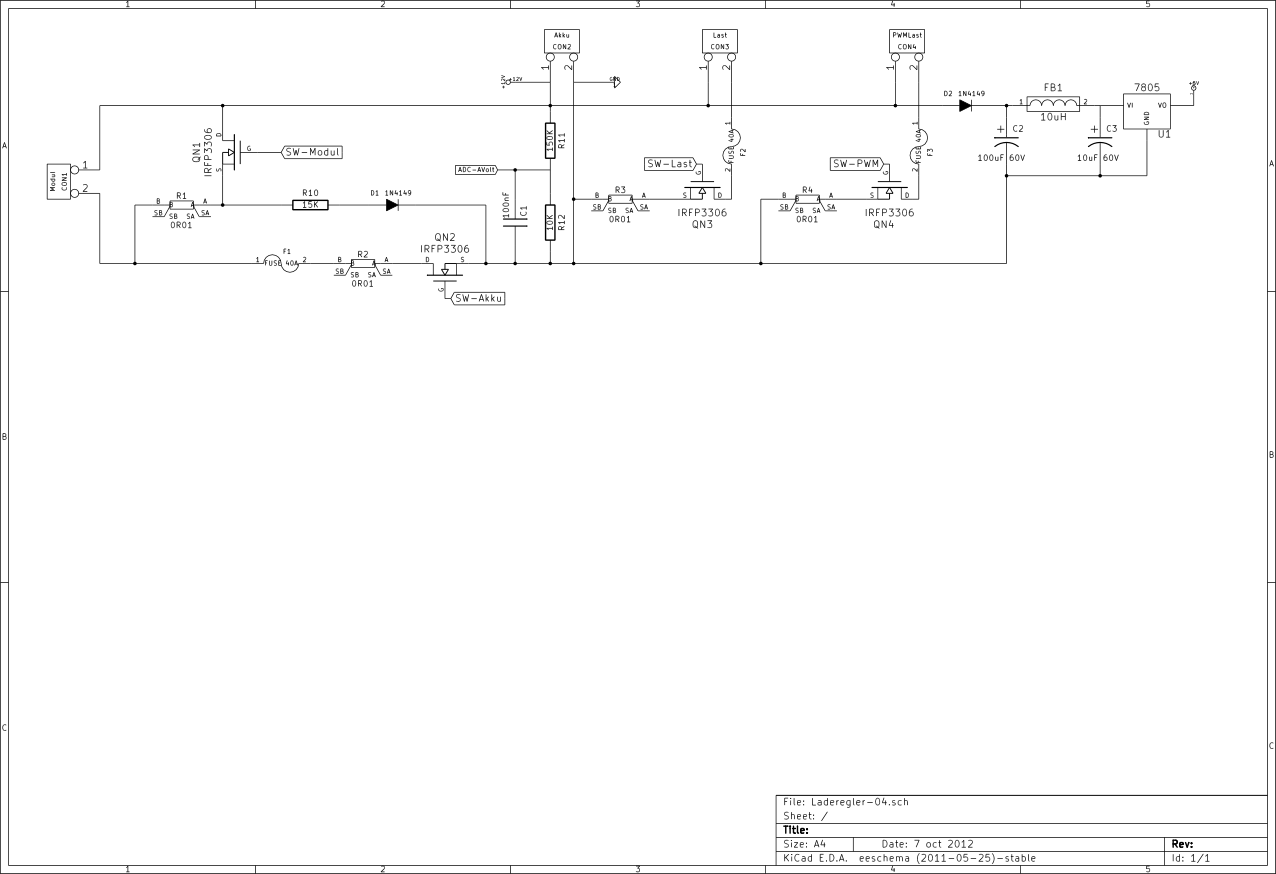

vor ca. 1 Jahr habe ich begonnen kleine Laderegler bis 2A für Blei-Akkus
zu Bauen. Ich habe auch schon viele Tips hier in diesem Forum gefunden.
Jetzt zu meiner Frage ich plane als nächstes einen wesentlich stärkeren
Laderegler zu bauen, so 16A (real) und 25A (ausgelegt) mit 12/24 Volt,
mit einem Mikrocontroller zur Steuerung, Datenaufzeichnung und PC
Kommunikation.
Eine Diode als Rückflusssperre möchte ich wegen der Verlustleistung
nicht verwenden. Im PWM Betrieb werden die Mosfets QN1(Modulkurzschluss)
und QN2 (Akku Rückstrom) wechselseitig angesteuert.
Wenn QN2 sperrt während QN1 das Modul kurzschließt, hängt an QN1 Source
in der Luft. Ich habe versucht mit R10/D1 das Problem zu lösen, bei
einem Test auf einer kleinen Version 12 Volt 0,5A funktioniert es.
Ist diese Lösung auch für höhere Ströme akzeptabel, gibt es bessere?
Als Mosfet Treiber verwende ich den MC34151 ( noch nicht eingezeichnet
Der Schaltplan ist nur eine erste Skizze um das Problem zu beschreiben.
Vielen Dank schon einmal für eure Hilfe
ciao
Albert

Wenn ich das richtig sehe, hängt die Batterie ständig dran. Das
bedeutet, wenn QN1 aufmacht, zieht es dir den Source auf 12V hoch, viel
besser als in der Luft zu hängen scheint mir das auch nicht.
Kann man QN2 nicht in die 12V-Leitung setzen? Dann hast du zwar noch das
Problem, wie du QN2 ansteuerst, aber du brauchst dann zumindest R10 und
D1 nicht. Vielleicht könnte man QN2 auch durch ein Relais ersetzen, oder
geht es nicht weil es zu langsam ist?
