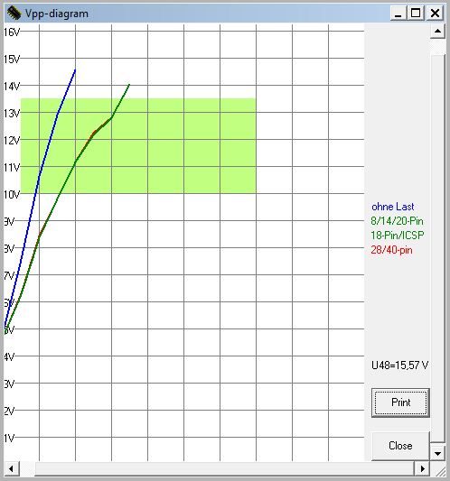

Sprut Brenner 8 - Spannung zu groß
Gast #2863739
Hey,
mein Problem von heute Nachmittag ist leider doch noch nicht ganz
gelöst.
Der Brenner funktioniert zwar unter Win 7, hat jetzt aber eine zu große
Programmierspannung. Zumindest sagt das die grüne LED, die ständig
leuchtet.
Auch das angeheftete Diagramm ist aussagekräftig.
Was kann man da machen?
Danke

Gast #2863743
Ach so...
an sich funktioniert der Brenner mit nem anderen Controller, aber nur
unter Win XP.
D.h. ich habe unter XP einen anderen PIC mit dem Bootloader beschrieben
und den dann unter WIN 7 mit der Firmware bespielt und konfiguriert.
Es passt auch alles mit dem Spannungsmesser und der Z-Diode...
