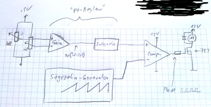

ich hoffe hier einen Rat zu bekommen, da ich Maschinenbauerin bin und
mich mit Elektronik deshalb sogut wie gar nicht auskenne.
Was ich haben möchte?
Ansteuerung einer elektrischen Abgasklappe.
Die Abgasklappe hat einen Stecker mit einer definierten Steckerbelegung
(http://www.ms-motor-service.de/ximages/pg_pi_1004_de_web.pdf) - Seite 3
ist die Belegung zu sehen.
Nun möchte ich den dort verbauten Motor über einen Potentiometer von
Hand ansteuern. Die Lagerückmeldung lese ich mir als Spannungssignal aus
und kann mir dann eine lineare Abhängigkeit von Spannung zu
Öffnungswinkel herstellen.
Wie muss dazu aber mein Schaltbild aussehen, wenn ich einen Poti über
ein PWM Signal schalten möchte? PWM-Signal war so ein Tipp von nem
Kumpel. Warum allerdings verstehe ich nicht. Vielleicht kann mir da
jemand behilflich sein.
Vielen Dank im Voraus
Galina

Du hast 2 Potis:
1. Das, mit dem Du den Sollwert einstellst
2. Das im Motor, was Dir den ist-Wert gibt.
Was Du brauchst, ist eine Schaltung oder ein µC-Programm, das diese
beiden Werte vergleicht, und den Motor in die eine Richtung einschaltet,
solange der eine Wert größer ist, als der andere, in die andere
Richtung, falls er kleiner ist, und - und das ist der einzige Knackpunkt
- den Motor in Ruhe lässt, wenn die Werte "gleich" sind. "Gleich" heißt
hier, dass sie immer noch so unterschiedlich sein können, dass der Motor
nicht ständig hin und her fährt, um den nicht erreichbaren Zustand der
Gleichheit der Werte zu erreichen.
Sowohl mit einem µC-Programm als auch mit einer Schaltung aus
Spannungsteilern und 2 Komperatoren ist das mit gesundem
Menschenverstand und ohne höhere Mathematik lösbar.

Ich glaub es ja nicht, ohne uC oder SPS geht es anscheinend nicht mehr!
Prinzipiell muss dorch nur der Spannungswert des Lagepotis (Istwert) mit
dem Stellpoti (Sollwert) verglichen werden, daraus macht eine
OpAmp-Sachltung eine Spannung die den Motor ansteuert. So wie es in
einem Servo seit Jahrzehnten gemacht wird.
Gast #2864086
hallo,
ich könnte mir vorstellen, mittels Differnzverstärker, PID-Regler und
Voll/Halb Brück für den Motor käme man auf ein sinnvolles Ergebnis.
nätürlich lässt sich das mit einem µController softwaremässig auch
umsetzen.
viel Erfolg-
Frank

OP #2864255
Also die Klappe ist immer offen und mit einer Feder wird sie in der
offen Stellung gehalten. Die Motorspannung wird also genutzt um die
Klappe nach und nach zu schließen. Bei 12V Spannung müsste die Klappe
meiner Meinung anch komplett geschlossen sein, nimmt man die Spannung
komplett weg, wird die Klappe wieder durch die Feder geöffnet
Galina
#2864272
Wenn ohne Strom die Klappe auf ist und zusätzlich die Anschlüsse gepolt
sind, handelt es sich hier mit Sicherheit um einen Linearakuator.
Das veringert den Schaltungsaufwand deutlich, denn einer bestimmten
Motorspannung kann ein bestimmter Klappenwinkel zugeordnet werden.
Wir wissen nur leider nichts über die Qualitätsanforderung an
Haltbarkeit und Genauigkeit. Wir wissen nicht ob wir hier von einem
Serienprodukt oder einem veranschaulichenden Einzelstück reden oder ob
das Problem sowieso nur theoretischer Natur ist. Außerdem sind keine
Daten über den verbauten Motor bekannt.

#2864374
Hallo Galina,
wenn der Motor eine Rückholfeder hat, ist das mit der PWM ja nicht so
verkehrt. Damit steuert man fast direkt den Drehmoment des Motors, der
wiederum halbwegs linear gegen die Federkraft arbeitet.
Eine PWM lässt sich leicht aus einem Sägezahngenerator und einem
Komparator generieren. In einfachster Form gibst du die zu vergleichende
Spannung über ein Poti vor.
In deinem Fall würde ich aber die Differenz aus Sollwert und Istwert der
Potis verstärken und auf einen Integrator geben. Aus dem kommt dann
hinten die Vergleichsspannung für den Komparator raus.
So lange die Klappe nicht auf die Zielposition gefahren ist, steigt die
Spannung im Komparator an und die PWM steigert ihr Tastverhältnis
(Moment geht hoch). Ist die Zielposition erreicht, so bleibt die
Spannung im Integrator konstant und die PWM behält ihr Tastverhältnis
bei. Ist die Sollposition überfahren, wird die Spannung im Integrator
kleiner und die PWM geht im Tastverhältnis zurück (Moment geht runter).
Prinzipiell ist das ein PI-Regler der als Stellglied das
PWM-Tastverhältnis verwendet.
Das ganze kann man als OPV-Schaltung realisieren, aber da bist du dann
gefragt. Die Wahl des Vorwiderstandes, FETs und Freilaufdiode überlasse
ich dir, denn ich hab mir die Leistungsdaten des Motors nicht
angeschaut. Prinzipiell würde ich bei der PWM erstmal bei 5kHz bis 10kHz
bleiben und in Erfahrung bringen, welche Frequenz der Motor überhaupt
verträgt.

Gast #2865207
Galina Rosenbauer schrieb:
> Das wäre natürlich Königsdisziplin, was ich allerdings nicht benötige.
> Eine Hand-einstellung über Spannungsvorgabe bzw. Poti, das reicht schon.
Mir wird nicht so ganz klar, was Du eigentlich basteln willst.
Einen Laboraufbau? Ein kleines Steuergeräten?
Für den Laboraufbau wäre die Lösung von Uwe mit dem Labornetzteil der
einfachste Weg.
OP #2865217
es soll ein Laboraufbau sein, dieser Aufbau soll aber flexibel
einsetzbar sein und die Möglichkeit bieten später eine Softwareseitige
Sensoreinstellung zu machen.
Irgendwann einmal soll das ganze schon regelbar sein...bis dahin aber
ist alles zu teuer, deshalb wollen wir die Klappe nehmen und eine
Schaltung hinbekommen, die erst einmal verschiedene Stellungen schafft.
Das einfachste ist dabei offen und geschlossen. Offen ist sie bei 0V
Spannung (Ausgangszustand). Und der Rest ist dann eben Kalibrierung
usw.... Also ob die Lagerückmeldung und der Öffnungswinkel in linearem
Verhältnis sind oder nicht, das kann man ja dann noch ausmessen wenn die
Ansteuerung funktioniert....
Mir ist erst einmal wichtig, dass ich das Ding per Hand quasi stufenlos
ändern kann. Und da eine Elektronik innnen mit Sensor bereits verbaut
ist will ich den Sensor auch nutzen. Die Klappe kostet rund 300€.
Vielen Dank für weitere Anregungen!
@ René B.: die Zeichnung ist super die Bauteile sind mir alle auch aus
dem Studium bekannt. Ich werde mich morgen mal mit einem Elektroniker
hinsetzen (der ist aber noch Werkstudent) und werde mich mit ihm mal
beraten und fragen ob er damit was anfangen kann.
