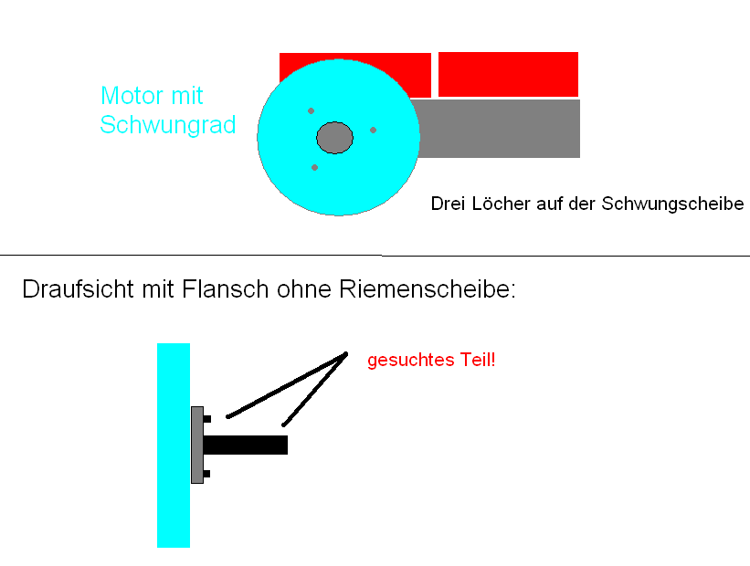

Hallo Leute!
Ich weiß nicht wie ich das Teil nennen soll, welches ich suche.
Nun versuche ich, es zu umschreiben:
Ich habe einen Dieselmotor mit einer großen Schwungscheibe. Er ist
genauso aufgebaut wie der Motor im folgenden Link:
http://www.weifang-diesel.de/pics/R165_01.JPG
Nun habe ich das Problem, dass ich an der Schwungscheibe zwar eine
Riemenscheibe habe (wie auf dem Bild zu sehen), ich diese aber nicht
nutzen kann, da ich eine Welle mittig aus dem Schwungrad haben möchte.
Die Riemenscheibe lässt sich mit 3 Schrauben demontieren, somit suche
ich quasi eine Platte, die quasi mittig einen Wellenausgang hat.
Wisst ihr was ich meine?
Eine andere Möglichkeit wäre eventuell, dass man in das Loch der
Riemenscheibe irgendeine Welle "spreizt".
Wie könnte man das machen?
Gruß + Danke

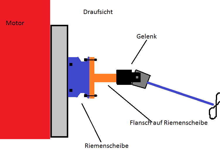

Gast #2865243
Hallo Leute.
Hier eine einfache Skizze von meinem Vorhaben.
Die Skizze zeigt das Schwungrad des Motors, die Riemenscheibe und auf
der Riemenscheibe einen Flansch mit einer Welle, die auf ein Gelenk
geht.
Mein Vorhaben ist, dass man anstelle (!) der Riemenscheibe zwischen
Schwungrad und Welle den Flansch direkt auf das Schwungrad schraubt.
(siehe Skizze 2).
Ich suche eben so einen Flansch.
Joh

#2865526
Solange du nicht konkret sagst was für ein Motor, welche Daten und was
genau du damit machen willst wird dir keiner weiterhelfen können.
Das hatte ich dir schon gestern ans Herz gelegt.
Im Moment weiß keiner ob dein Einzylinder ein Drehmoment vom 5 oder 5000
Nm hat, ob dein Flansch 10 oder 50cm Lochradius hat usw.
Wie immer, Infos aus der Nase ziehen...
#2865546
JK schrieb:
>>Wenn Du auf Deine Schraubenwelle eine Riemenscheibe setzen würdest,
>>könntest Du die Welle vermutlich fast waagerecht montieren, sodas
>>Du so einen wesentlich besseren (Schrauben-)Wirkungsgrad hättest.
> Phu, jetzt versagt meine Vorstellungskraft :)
Wenn Du die Welle sozusagen unterhalb des Motors anbringst,
kannst Du das linke Ende der Welle direkt unterhalb des
Motors lagern und rechts daneben eine Riemenscheibe an-
bringen. Das sind alles Standardteile, die man problemlos
kaufen kann. Du brauchst dann nur noch einen Riemen vom
Motor zur Schraubenwelle und sparst Dir sogar noch das
Kreuzgelenk.
Gruss
Harald
#2865565
> Kreuzgelenk.
Hallo Harald,
man sieht leider nicht in welche (3-dimensionale) Richtung er das
Drehmoment braucht. Insofern weiß man nicht ob es ohne Kreuzgelenk geht.
Auch weiss man nicht welche mechanischen Möglichkeiten er hat (Drehen
fräsen schweißen) oder was es kosten darf.
#2865575
Nun, meine Glaskugel hat zu mir "Bootsantrieb" gesagt. Aber vielleicht
ist die Anwendung ja so geheim, das sie selbst "JK" nicht kennt.
Es gibt erstaunlich viel fertig zu kaufen. Speziell, was Riemen-
antriebe angeht.
Gruss
