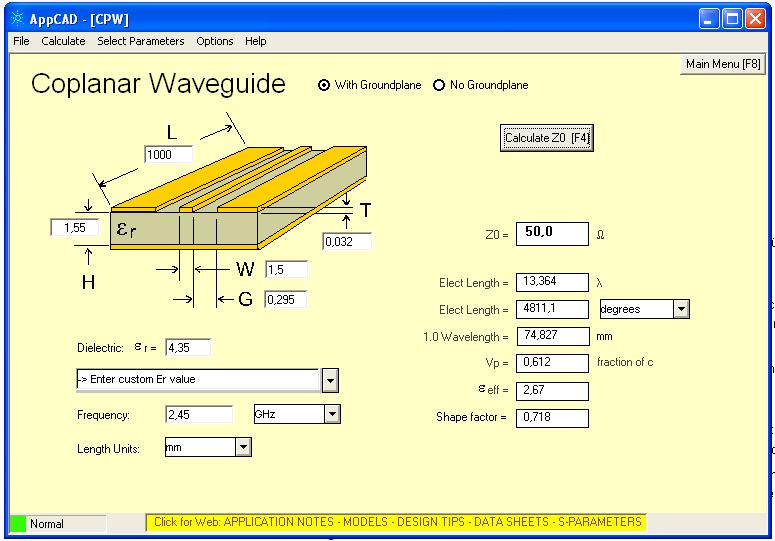

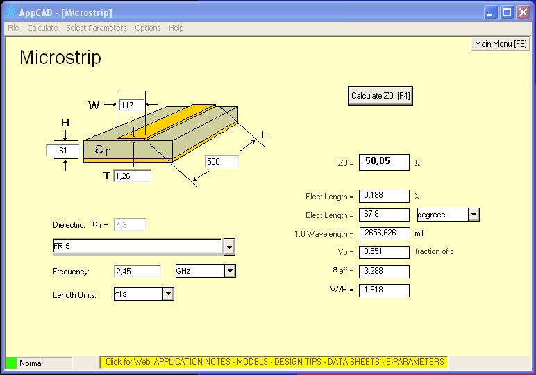

Die Berechnung ist korrekt.
Impedanzdefinierte Leiterbahnen macht man i.d.R. aber nicht mit einer
1,55mm dicken 2-Lagen-Platine, sondern auf einem Multilayerboard, bei
dem man zwischen den entsprechenden Lagen Abstände von 100-200µm
realisiert.

Das stimmt so schon. Bei einer 1,5mm starken Platine wird die
50Ohm-Leiterbahn auf FR4 schon reichlich breit.
Das EpsilonR kann bei FR4 von Hersteller zu Hersteller, als auch auf ein
und derselben Platine im übrigen stark schwanken (siehe Datenblatt,
falls vorhanden).
Falls 3mm zu breit sind, hilft nur ein anderes Material (höheres
EpsilonR) oder eine dünnere Platine.
#2863982
Wäre ebenfalls möglich, dazu musst du aber den Mindestabstand beachten,
den dein Platinenhersteller zwischen zwei Leiterbahnen minimal
herstellen kann (die 0,295mm aus dem Screenshot sind in der Regel
machbar - trotzdem schlau machen!).

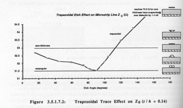

Gast #2865758
Absoluter Beginner schrieb:
> Gibt es irgendwo
> Formeln für einen "coated coplanar waveguide".
Es gibt eine Software von polarinstruments für rund 6000 Euro, soweit
ich weiss. LP-Hersteller mit Impedanz-Programm haben die i.d.R., führen
aber verständlicherweise keine kostenlosen Berechnungen durch.
Online benutzen kannst du:
http://www.eecircle.com/applets/TraceAnalyzerApplet/TraceAnalyzerApplet.html#Applet
Da musst du dich allerdings erstmal einarbeiten und Material definieren,
dann den Aufbau.
Für die Standardsachen wie Microstrip und Stripline gibt es viele
Kalkulatoren, aber kaum welche für Coplanar und keine mit Lötstopplack.
Der Einfluss der Flankensteilheit ist relativ gering, siehe Diagramm
(aus Wadell, Transmission Line Design Handbook).
Gruss Reinhard

Gast #2866537
> Je schmaler ich den Abstand zwischen Leiterbahn und Massefläche mache,
> desto geringer ist der Trapezeffekt? Ist das richtig?
Da würde ich eher das Gegenteil vermuten - je kleiner der Abstand, desto
grösser wird relativ der Unterschied zwischen dem Abstand unten (am
Basismaterial) und oben: ist der nominale Abstand gleich der Rückätzung,
so ist der reale Abstand oben 3mal so gross wie unten (Die Massefläche
hat die gleichen Flanken!).
Das Problem ist, dass du das nur zusammen mit dem Hersteller klären
kannst, weil du nicht weisst wie die Flanken tatsächlich aussehen. Bei
einer Homemade-LP dürften sie mehr geneigt sein, weil Profi-Hersteller
Sprühätzung einsetzen, um vorwiegend senkrecht zu ätzen.
Gruss Reinhard

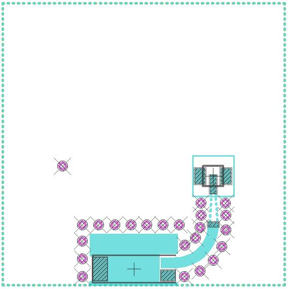

Gast #2866664
Wenn ich eine HF Leiterbahn links und rechts davon mit VIAs versehe, hat
das Einfluss auf die Impedanz? Ist das generell zu empfehlen oder eher
nicht?

#2867463
> nicht?
Wenn das eine normale Microstrip werden soll, dann hat es - je nach
Abstand - Einfluss. So wie im Bild zu sehen aber auf jeden Fall.
Du meinst Vias nach GND vermute ich mal. Die kontrollierte Impedanz von
50 Ohm hast du ja dank eines definierten Abstands zur darunterliegenden
Groundplane. Wenn der Abstand der Vias zur Leiterbahn in ähnlichen
Regionen liegt wie der Abstand zur Groundplane, dann hat es Einfluss.
Ich denke mir dazu i.d.R. eine "Schutzzone" von ca. 2 bis 3 mal der
Leiterbahnbreite auf jeder Seite der Microstrip. Alles was außerhalb
liegt, hat kaum noch spürbaren Einfuss.
Allerdings machen die Vias meiner Meinung nach so auf einer zweilagigen
Platine für eine Microstrip keinen Sinn. Also nur entweder in Verbindung
mit Koplanarleitung oder wie Christian B. (luckyfu) schreibt weiteren
Groundplanes.
