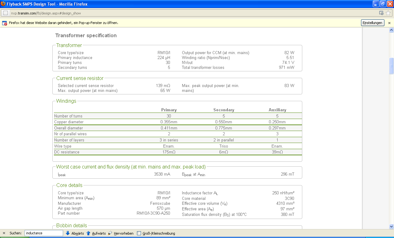

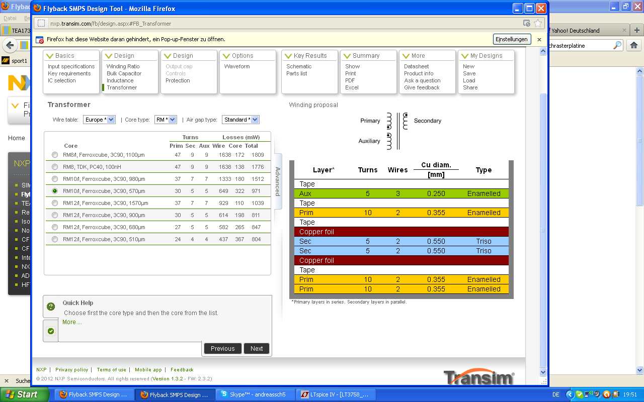

auch ein Berechnungs-Tool zur Auslegung der gesamten Schaltung. Ich hab
jetzt mal spaßeshalber die ersten Schritte des Berechnungs-Tools
durchgemacht, wenn man dann allerdings das Schematic anschauen will,
verlangt das Programm eine Registrierung.
Da ich nirgends einen Hinweis auf ein kostenloses Tool bzw. eine
kostenlose Registrierung finden kann, wollte ich mal hier im Forum
nachfragen ob sich schon jemand wegen dieses Tools bei NXP registriert
hat und deswegen weiß ob die Registrierung bzw. die Verwendung des Tools
kostenlos ist?

Außerdem würden mich noch eventuelle Erfahrungen mit diesem
Schaltungsauslegungs-Tool interessieren.

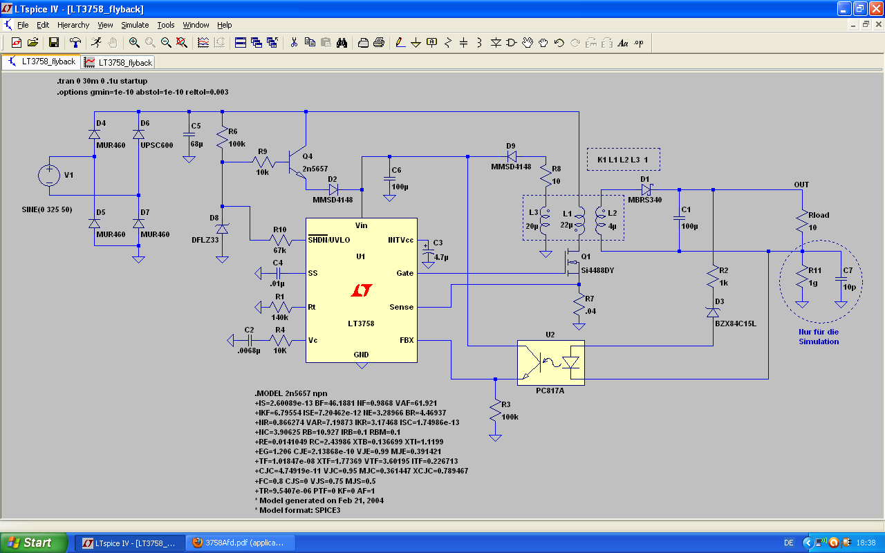

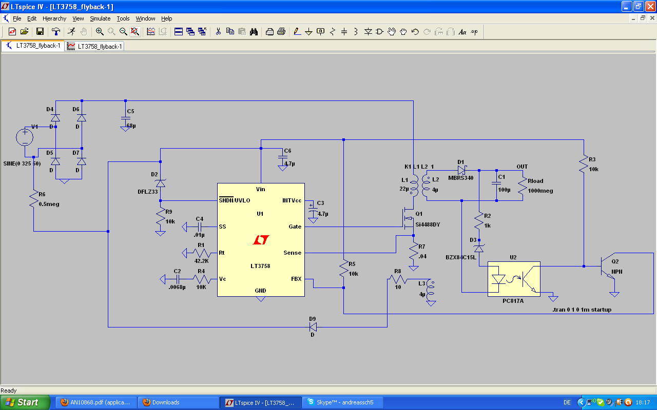

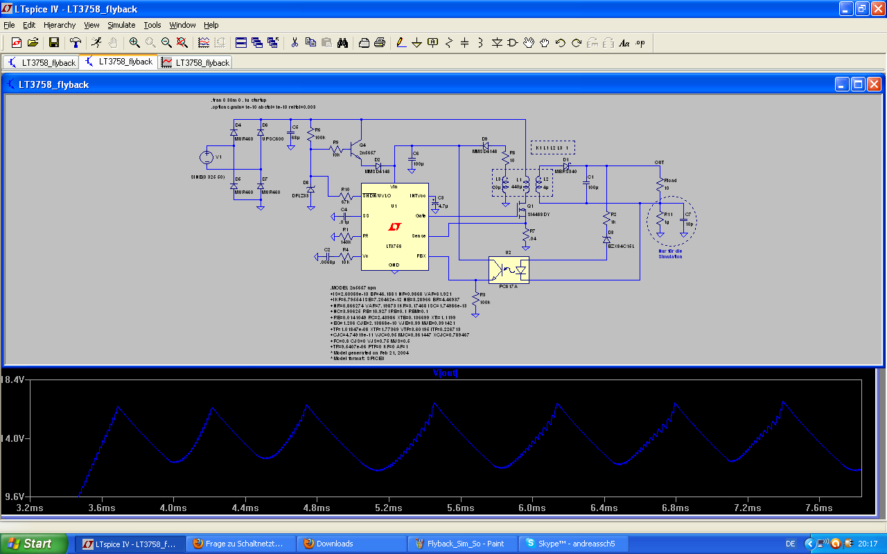

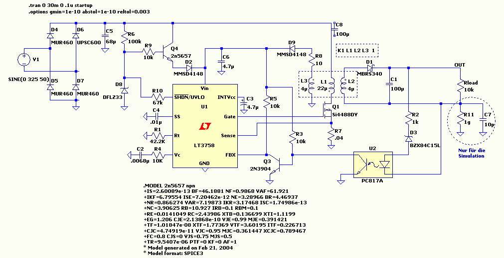

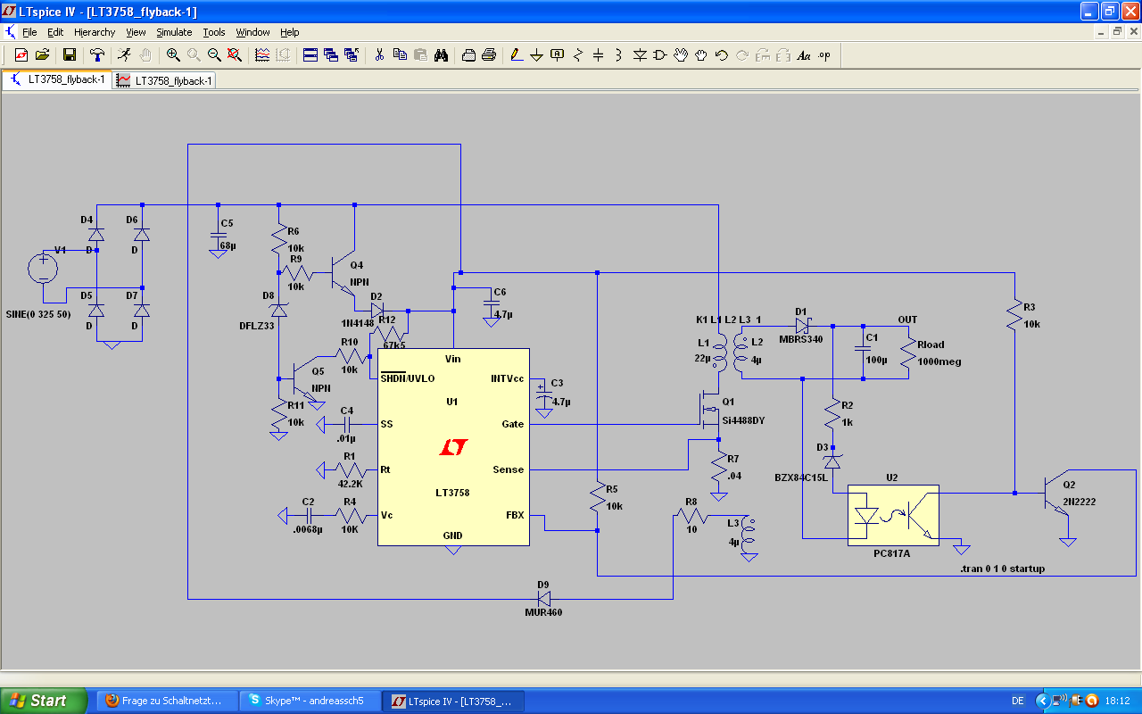

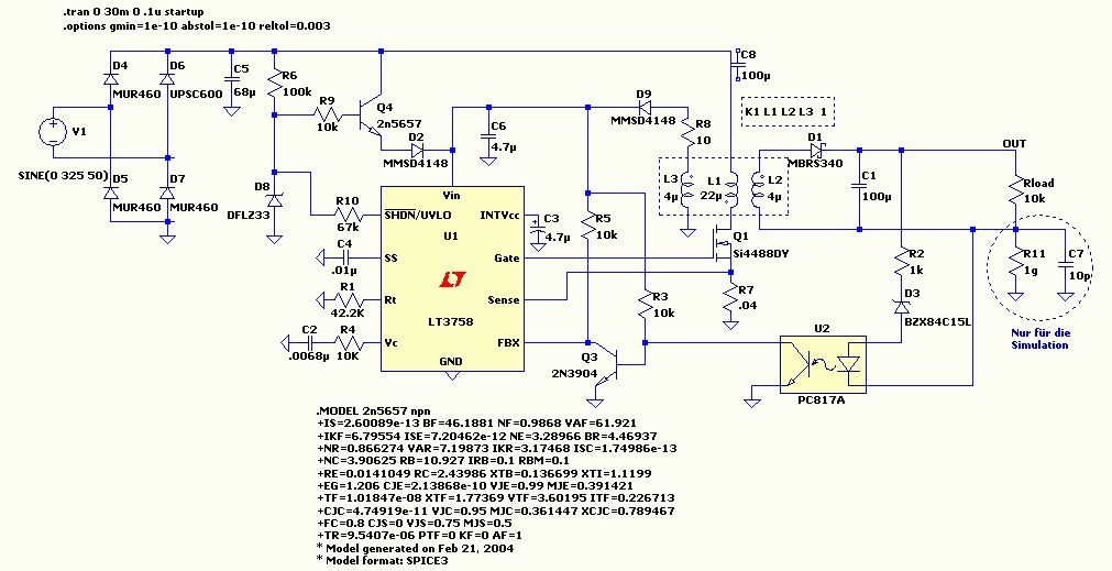

Diesem Vorschlag bin ich jetzt mal nachgegangen und habe versucht in
LTSpice das ganze mit dem LT3758 zu machen, in dem ich die Schaltung
sehr nach der Schaltung vom Datenblatt des TEA1733 aufbaue (siehe
Anhang). Leider ist mein Schaltungsentwurf bisher noch nicht so
erfolgreicht.
Zum Einen ist die Spannung am Vin Pin noch viel zu klein (ca. 1,5V und
schwingend) und zum Anderen schaffe ich es nicht auch mit
unterschiedlichen Spannungsteilerentwürfen die Spannung am SHDN Pin auf
einen Wert größer 1,2V zu bringen. Im angehängten Schaltungsentwurf
beträgt die Spannung an diesem Pin gerade 0V. Getaktet wird der MOSFET
deswegen natürlich auch noch nicht.
Jetzt ist mir noch was anderes aufgefallen. Und zwar hat mir immer noch
niemand hier im Forum bestätigt, dass die Registrierung bei NXP bzw. das
Benutzen des Flyback SMPS Design Tools kostenlos ist.
Weil wenn das kostenlos wäre, würde mir das eventuell auch ausreichen
und ich könnte auf eine Simulation der Schaltung verzichten.

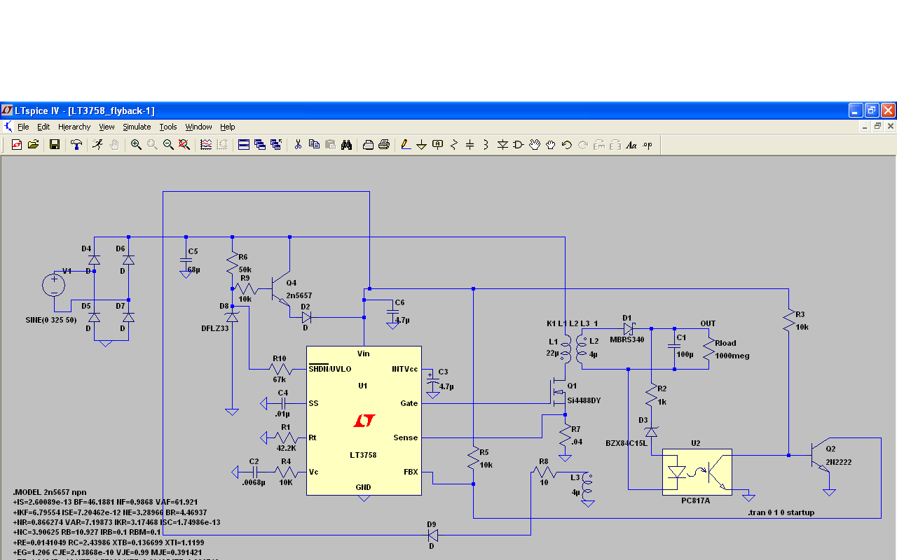

von Achim M. (minifloat)
> schwingend)
Probier mal folgendes:
+325V o---*---------*-------> Weiter zum Übertrager
          R1        |
          *---R2--|  Q1
         _|_      |\e
          /  D2     |   D1
         /_\        +--|>|--*--> VCC des IC
          |                 R3
          |         +-------*--> N_SHDN
          *-------|  Q2
          |       |\e
          R3        |
  GND o---*---------*-----> GND der Schaltung
Nach dem Einstecken versorgt sich der Regler über Q1, bis über die
dritte Wicklung eine Eigenversorgung möglich ist und dort die Spannung
sicher größer als die Z-Spannung von D2 + Vbe(Q2) ist. Fallen die 325V
weg, hört der IC auf zu Takten, da in Q2 kein Basisstrom mehr fließt und
der Pin nun auf das "bisschen" Verbleibende VCC gezogen wird. Vielleicht
ist in Reihe zu R2 noch eine Diode nötig. Q1 muss ein VCE_Breakdown
größer als 325V haben. Wie viel ist deine Entscheidung. Sicher kann man
die Schaltung auch noch abspecken. Vorteil: Nach dem Start brauchts nur
noch Verlustleistung in R1. R1 kann also größer sein, als für einen

von Lars (Gast)
@Joachim: Meinst du mit "Weiter zum Übertrager", dass ich den Anschluss
an die Übertragerspule anschließen soll, welche mit dem MOSFET
geschaltet wird, oder meinst du die dritte Transformatorwicklung?
von Lars (Gast)
Ich hab jetzt mal Joachims Schaltungsvorschlag genommen, noch ein wenig
abgeändert und in meine Schaltung mit eingebaut. Ich habe nun das
Gefühl, dass die Schaltung prinzipiell richtig arbeiten würde, nur
leider arbeitet die Simulation nach 1ms Simulationszeit nur noch mit
rund 150 ps/s, so dass die Simulation im Prinzip komplett hängen bleibt.
Von der Schaltung habe ich ein Bild sowie das Simulationsfile
mitangehängt. Vielleicht will sich mal jemand hier versuchen, die
Simulation zu beschleunigen.
Nach einem Transistor mit Vce,max > 325V habe ich im LTSpice gesucht,
nur leider keinen gefunden. Aus diesem Grund verwende ich vorläufig
einen idealen Transistor für Q4 in meiner Schaltung.
Noch was: Auch wenn ich mich ungern wiederhole würde ich doch gerne noch
von jemand bestätigt haben, dass die Registrierung bei NXP und die
Nutzung des Schaltnetzteil Flyback SMPS Design Tool absolut kostenlos
sind.
Hast es schon richtig verstanden.
R6 ist mit 10k ein bisschen klein. Für einen Dauerhaft möglichen Betrieb
sollte die Spannung an L3 größer werden als das, was der billige
Transistorlinearregler hergibt. Das wird nicht unbedingt gehen, da die
Sekundärspule dieselbe Induktivität hat. Bei so guter Kopplung kommt da
als Regler-Eigenversorgung nicht mehr als am Ausgang an.
Ich habe gerade bemerkt, die Invertierung mit Q5 ist garnicht nötig.
Häng die Z-Diode mit der Anode direkt an GND, den N_SHDN über 67k an die
Kathode. Ist ja ein Nicht-Shutdown, also muss er doch an VCC. Where's my
head? Beim TI ist es andersrum... R10, R11 können dann natürlich auch
weg.
Spice-Modelle, auch zu Äquivalenztypen, findest du z.B. bei Onsemi. Wenn
du also nen schönen hast, einfach ein Spice-Modell suchen, als Direktive
irgendwo auf den Schaltplan klatschen("S" drücken) und beim Transistor
manuell diesen Typ eintragen.
von Lars (Gast)
So, jetzt hab ich mal nochmal Joachims Vorschläge umgesetzt. Prinzipiell
könnte die Schaltung (im Anhang als Bild und Simulationsfile) nun
funktionieren, nur leider arbeitet die Simulation ab dem Punkt wo das
Gate zum ersten Mal getaktet wird so langsam, dass es wohl einen ganzen
Tag dauern würde, bis ich ein richtiges Simulationsergebnis sehen
könnte. Vielleicht hat ja jemand hilfreiche Tipps für ne Beschleunigung
der Simulation.
sind.
von Lars (Gast)
Ach ja, bevor ich es vergesse. Nachdem die Simulation eine Weile läuft
kommt immer diese seltsame Fehlermeldung:

Singular matrix:  Check nodes m§q1#body and u1:n016
504
   Iteration No. 7
505
Fatal Error: Singular matrix:  check nodes m§q1#body and u1:n016
506
   Iteration No. 7
507
508
This circuit has floating nodes.
Ich kann leider trotz der Meldung nicht wirklich einen unzulässigen
Fehler im Schaltungsaufbau finden. Aber vielleicht kann mir ja von euch
jemand sagen, was da genau nicht stimmt. Vielleicht hängt ja das mit der
extrem langsamen Simulation zusammen.
von Helmut S. (helmuts)
Bei einem Brückengleichrichter sollte man wegen Konvergenz nicht die
idealen Dioden nehmen. Außerdem muss auch der Ausgang eine Verbindung
zum GND haben. So wie im Anhang läuft es wie "geschmiert".
Nachtrag: Beim Umzeichnen hatte sich ein C8 eingschlichen. Neue
Schaltung ...1a.
Q3 ist nicht wirklich nötig. Häng doch den Fototransistor so rein, dass
er die Feedback-Leitung "hochzieht".
Joachim минифлоть schrieb:
Mein Ziel war es nicht Änderungen an der Schaltung zu machen sondern zu
zeigen, was man beachten sollte, damit die Simulation läuft.
von Lars (Gast)
Erst mal vielen Dank an Joachim und Helmut für ihre große Unterstützung.
Jetzt hab ich mal aufbauend auf diesen Vorschlägen die Schaltung noch
ein wenig weiterentwickelt. Jedoch ist es leider bisher so, dass die
Ausgangsspannung des Flyback noch sehr stark von der Belastung abhängt.
Bei geringer Belastung (Rload= 10k) beträgt die Ausgangsspannung rund
15,7V , bei großer Belastung (Rload=10 Ohm) dagegen nur noch rund 7,5V.
Das Problem muss auf jeden Fall etwas mit meinem Feedback-Anschluss zu
tun haben. Ich hab etwas genauer im Datenblatt recherchiert und mir auch
nochmal die Beispielschaltung des Fixtures angeschaut.
Im Datenblatt steht, dass die Referenz für den Feedback-Pin 1,6V sind.
Das deckt sich auch mit der Simulation des Fixtures, weil dort die
Spannung am Feedback-Pin immer um 1,6V schwankt. Bei mir ist jetzt nur
momentan das Problem, dass die Spannung am Feedback bei kleinem Rload
sehr nahe 0V ist und damit das Gate des MOSFETs dauernd getaktet wird,
sich aber trotzdem am Ausgang nur eine Spannung kleiner der
Zenerspannung D3 einstellt und somit im Optokoppler nie etwas übertragen
wird.
Außerdem ist mir aufgefallen, dass im Fixture-Beispiel der IntVcc-Pin
über eine Diode und einen Widerstand am Ausgang des Flybacks hängt. Das
hab ich in meiner Schaltung auch mal ausprobiert, hat aber mein Problem
auch nicht gelöst.
Wär echt cool, wenn da jemand eine Idee hätte das ganze zu lösen.

von Lars (Gast)
Helmut S. schrieb:
> Hallo Lars,
> Ich denke deine Hauptinduktivität L1 ist um Faktor 20 zu niedrig.
> Deshalb geht der Regler gleich in die Strombegrenzung.
Der Vorschlag scheint in die richtige Richtung zu gehen. Jetzt ist die
Ausgangsspannung schon mal auf einem deutlichen höheren Niveau, nur
leider schwankt sie sehr stark um 4V(siehe Bild). Wenn ich L2 auf 400µH
vergrößere, kann ich das schwanken auf 2V reduzieren, wobei das
natürlich immer noch viel zu groß ist.
Hast du auch nicht vergessen die anderen Induktivitäten sinnvoll
anzuheben?
Du hast sicherlich noch viele Baustellen. Lies z.B. mal über
Regler-Stabilität und wie man ein Bildschirm-Foto in LTspice richtig
macht.
Dein Übertrager ist immer noch ideal.
Ich denke, du kommst mit einem Tool das dir die Werte berechnet, erstmal
weiter. Probier doch NXP mal aus. Sicherlich kostenlos, aber man kann
ganz sicher dort kostenlos danach fragen, obs kostenlos ist ;-)

Nachdem du mir das hier so versichert hast, hab ich mich heute
tatsächlich registriert. Was mich allerdings schon überrascht hat, war,
warum man sich für ein kostenloses Tool mit Namen und Adresse
registrieren muss.
Jetzt hab ich das Tool mal arbeiten lassen, dabei eigentlich alle Felder
mit den default-Werten belassen. Das Tool gibt mir jetzt schon einige
Werte zum Transformator aus, wobei die sich hauptsächlich auf die
Wicklungen und weniger auf die Induktiviäten beziehen (siehe Anhang).
Wenn ich das Ergebnisse richtig deute, soll die Primärspule aus drei in
Reihe geschalteten Windungen a 10 Windungen bestehen, was dann in Summe
30 Windungen macht und dabei aus zwei gleich langen parallel
geschalteten Wicklungen bestehen.
Die Sekundärspule aus zwei parallel geschalteten Drähten, mit jeweils 5
Windungen, das gleiche parallel dazu (also 4 gleich lange Leiterstücke)
und die Zusatzspule aus 3 parallel geschalteten Drähten a 5 Windungen.
Habe ich das so richtig herausgelesen?
Für die Simulation konnte ich leider nicht so viele Informationen
gewinnen. Das Einzige was ich finden ist die Primärinduktivität, welche
mit 224 µH spezifiziert ist. Außerdem kann man noch die ohmschen
Widerstände der Wicklungen herauslesen.
Kann man über die Primärinduktivität und das Windungszahlverhältnis
jetzt auf die Induktivitäten von Sekundär- und Zusatzspule schließen?
Mit Lsec= Lprim / w zum Beispiel?
Werde das Ganze probieren jetzt mal in die Simulation einzubauen.
von Lars (Gast)
Jetzt habe ich mir im Datenblatt mal nochmal die Funktion des Sense und
des Feedback Pins angeschaut und komme zum Entschluss, dass diese beiden
in meiner Simulation bereits richtig arbeiten.
Bei großer Last ist das Signal am Feedback-Pin dauerhaft kleiner als die
1,6V Referenzspannung, weshalb mein MOSFET andauernd geschaltet wird und
damit die Sekundärseite auch ständig mit Energie versorgt. Ein Problem
ist bisher aber wohl auch noch der zu geringe duty cycle, welcher daher
kommt, dass die PWM durch erreichen des 110mV Niveau am Sense-Pin
abgeschaltet wird. Ich hab schon probiert den Rsense deutlich kleiner zu
machen (z.B. 10mOhm), dies hat aber dann dazu geführt, dass die
Ausgangsspannung richtig stark schwankt und mit einer Gleichspannung
nicht mehr viel gemeinsam hat.
Deshalb schaut es für mich so aus, als ob der Trafo zu wenig Strom in
den sekundärseitigen Kondensator pumpt und deswegen die Spannung immer
bei großen Lasten stark absinkt.
Ich hab die Simulation zum Rumspielen mal angehängt. Wäre über
Ratschläge sehr dankbar.
von Lars (Gast)
So, jetzt hab ich mich noch einmal genauer mit dem Thema beschäftigt und
einen kleinen Denkfehler gefunden.
Und zwar habe ich im LT Spice Wiki gelesen, dass das Verhältnis der
Induktivitäten eines Trafos proportional dem Windundszahlverhältnisses
ist.
Aus diesem Grund habe ich mal nochmal die Induktivität von der
Sekundärspule berechnet und diese ist nun Lsec= Lprim / (30/5)² = 6,22
µH.
Das habe ich jetzt einmal in meiner Simulation abgeändert. Außerdem habe
ich auch noch den Rsense abgeändert. Ich habe den Rsense nun so
dimensioniert, dass laut Datenblatt das Gate des MOSFET bei 2A
abgeschaltet wird. Wie die Simulation zeigt, passiert das Ganze in der
Praxis aber erst bei 2,8A weil die interne Referenz 120mV sind.
Außerdem habe ich noch auf der Sekundärseite die Kapazität deutlich
erhöht.
Nun bin ich zumindest schon mal soweit, dass die Ausgangs-Spannung auch
bei einer Last von 10 Ohm noch konstant auf 15V bleibt, sodass ich nun
dem ganzen Schaltnetzteil schon mal 36W entnehmen kann.
Natürlich hab ich dann noch versucht dem Netzteil die Maximalleistung
von 65 W zu entnehmen (mit Rload = 3,46 Ohm) nur ist mir da dann wieder
die Ausgangs-Spannung auf 9V eingebrochen.
Das bedeutet wohl, dass die Dimensionierung des Rsense-Widerstandes noch
nicht optimal ist.
Im Anhang hab ich mal die Simulation angehängt, damit sich der eine oder
andere selber ein Bild davon machen kann.
Datenblatt S.30 ist eine Schaltung abgebildet, die deinem sehr nahe

von Lars (Gast)
So, jetzt habe ich mir das Ganze noch einmal genauer angeschaut, mit der
Schaltung vom TEA1733 verglichen und weiß nun auch warum meine Schaltung
nicht bis Leistungen bis 65 W funktioniert.
Der Grund liegt ganz einfach in der zu geringen Taktfrequenz, welche der
LT3758 immer prozentweise drosselt, solange die Spannung am Feedback-Pin
kleiner der 1,6V sind. Die Art der Drosselung ist im Datenblatt in der
Abbildung Normalized Switching Frequency vs FBX auf Seite 5 zu sehen.
Der TEA1733 taktet das Gate konstant mit einer Frequenz von 65kHz. Der
LT3758 taktet das Gate wie in der Abbildung beschrieben je nach dem
Spannungsniveau am Feedback-Pin. Da ich den Feedback-Pin bisher so
beschaltet habe, dass er ein nahezu logisches Signal (größer 1,6V oder
0V) bekommt, beträgt die Taktfrequenz in meinem Fall solange 26,65 KHz
bis die gewünschte Ausgangsspannung von 15V erreicht ist.
Durch die zu geringere Taktfrequenz ergibt sich deshalb auf der
Sekundärseite auch ein zu geringer Gleichanteil des Stroms, welcher ja
die Last versorgt. Und genau das ist der Grund, warum ich es bisher noch
nicht geschafft habe den Ausgang mit einer Dauerleistung von 65W zu
versorgen.
Deswegen habe ich jetzt versucht die Feedback-Beschaltung so
umzukonstruieren, dass ich am Feedback-Pin ein analoges Signal bekomme,
welches bei ansteigender Ausgangsspannung von 0V ausgehend auch mit
ansteigt und somit die Taktfrequenz am Gate während dem Ansteigen der
Ausgangsspannung erhöht wird und dann schlussendlich die gewünschten
100kHz erreicht werden. Deswegen habe ich jetzt versucht parallel zu
meiner 15V Zenerdiode einen relativ großen Widerstand zu hängen, damit
der Optokoppler auch schon bei geringerer Ausgangsspannung leicht
durchschaltet. Das ganze habe ich mit einem 700kOhm Widerstand gemacht
und bin mit dem Ergebnis schon recht zufrieden, die 15,5V
Ausgangsspannung werden nun auch bei hohen Lasten erreicht. Bei einer
Ausgangsleistung von 60W beträgt der Ripple 100mVpp und bei einer
Ausgangsleistung von 24W beträgt der Ripple 160mVpp.
Die Simulation ist im Anhang.
> kommt. Simuliere die mal. Dort ist der Feedback anders realisiert.
Auch das habe ich jetzt mal probiert (Simulation im Anhang). Ich habe
mir durch diesen Umbau erhofft, dass der Optokoppler-Treiber dafür
sorgt, dass die Spannung am Feedback-Pin analog ist, d.h. mit der
Ausgangsspannung ansteigt. Leider hat sich das bisher noch nicht
bestätigt. Vielmehr habe ich das Problem, dass das Signal am
Feedback-Pin nur anfangs gleich 0V. Ab einer Ausgangsspannung von etwa
10V schaltet der Optokoppler-Treiber den Optokoppler ab und das
Feedback-Signal wird 10V und bleibt auch konstant. Aus diesem Grund wird
das Gate auch nicht mehr getaktet und die Ausgangsspannung sinkt
komplett wieder ab.
Ich habe mich beim Umbau der Schaltung komplett am Schaltungsvorschlag
von Seite 30 im Datenblatt gehalten aber vielleicht fällt ja jemand doch
etwas auf, was man ich falsch gemacht habe.
Ich habe jetzt gerade nicht die Zeit, die Simulation zu verbessern. Im
Allgemeinen funktionieren die Schaltungsvorschläge bei LTC.
Diese Regler laufen normalerweise mit linearem Feedback. Was du
machst, ist regeltechnisch instabil. Der 'perfekte' Schaltregler hat bei
einem einsetzenden Stromtransienten bzw. dem Einschalten eine leichte
Tendenz zum Überschwingen. Sagen wir mal 5%. Die Schaltfrequenz ist
dabei konstant. Das ergibt eine gute Spannungsregelung, aber einen
relativ hohen Stromverbrauch bei Schwachlast.
Wenn du minimalen Leistungsverbrauch bei Leerlauf haben willst, geht
kein Weg an einer Frequenzverminderung vorbei. Letztlich sowas was man
im Extremen dann unter Hiccup-Mode(?) beworben findet. Diese Regler sind
einfacher im Aufbau und haben eine schlechtere Spannungsregelung.
Wenn dein SNT sich langweilt, tickt es dann nur noch ein paarmal pro
Sekunde vor sich hin. Kann man manchmal auch hören.
Die schlechtere Spannungsregelung sollte bei heutigen Lasten, die
wiederum SNTs sind, keine Rolle spielen.
Natürlich ist die Übertragungsleistung direkt proportional zur Frequenz.
Letztlich wird bei jedem Schaltzyklus ein 'quantisiertes' Stück Energie
transformiert.
2.7m für C1 und C8 ??? Das sind Milli, nicht Mikro!
Und dann sehe ich noch viele andere Differenzen zu Seite 30. Da breche
ich mal ab, sorry.
