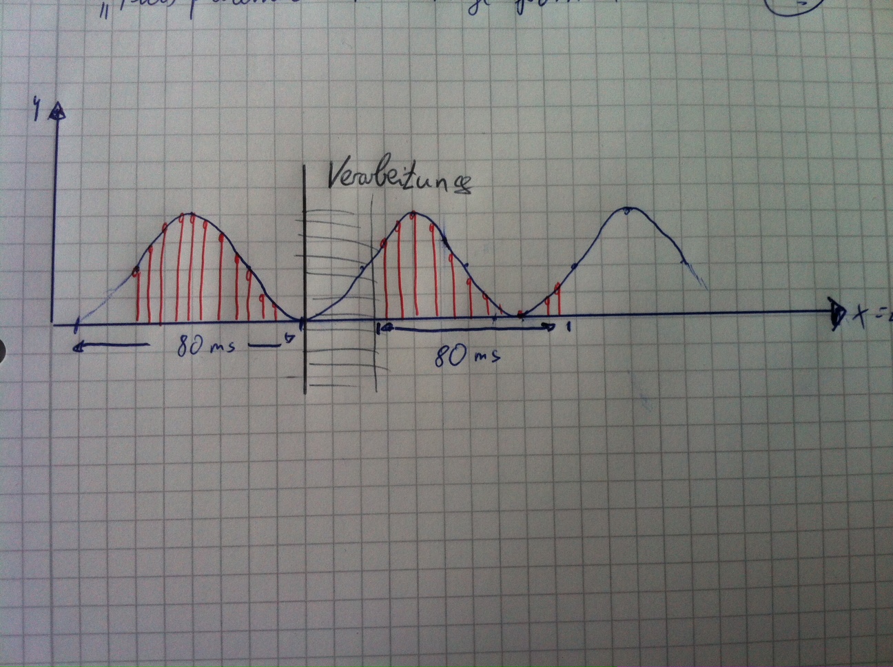

Gast #2865943
Hallo Georg,
vielleicht habe ich einen Denkfehler in meinen Überlegungen.
Im Anhang findest du den Grund, warum ich "0" bestimmen will:
Angenommen, ich lege fest, dass 1 Halbwelle 80ms lang ist. Ich starte
die Wandlung, und bei der ersten Halbwelle funktioniert das auch. Danach
werden die Werte aus dem Array ausgelesen, von der Filter-Funktion
verarbeitet und auf dem Display ausgegeben. Danach starte ich die zweite
Wandlung, usw... Jetzt ist es doch so, dass die Verarbeitung der Daten
Zeit braucht, in der keine Wandlung erfolgen kann, bzw wo es keinen Sinn
macht zu wandeln. In dieser Zeit ist mein Signal ja weiter "gewandert"
und ich beginnt, wie schon gesagt, nicht am Anfang der Halbwelle,
sondern mitten drin und wandele auch über das Ende der Halbwelle hinaus.
... Ich glaube, ich habe es gerade verstanden!
Angenommen das Signal verändert sich nicht, dann ist der Effektivwert
(also der gewandelte Wert) gleich, wenn ich immer die gleiche Zeit lang
wandele, wenn es wird ja sozusagen nur die Fläche unter dem Graph
bestimmt, nicht?
Zum Filter: Diesen habe ich mir hier:
http://www-users.cs.york.ac.uk/~fisher/mkfilter/trad.html
"zusammengebaut".
Ich schaue mit die FFT aber auch mal an, danke für den Tipp!
Einen schönen Abend wünsche ich Euch.

#2867573
Harald Wilhelms schrieb:
> Spitze-Spitze-Werte neigen zu Störungen. Ich würde die
> Wechselspannung normal gleichrichten und über mehrere
> Perioden integrieren.
Stimmt. Und integrieren ist ja überhaupt die Idee.
Also Blaubarschbube:
Signal wandeln, wieder in "Wechselspannungswerte" umrechnen (Offset
subtrahieren - das muß nicht 100%ig sein, solange das Signal größer als
der Offset ist.), Absolutwerte davon erstellen und diese für 160ms
aufaddieren (das können auch mehr als 10 Werte -also schneller als 16ms-
sein). Wo der Anfang der Messung ist, ist völlig wurscht, Hauptsache,
die 160ms stimmen recht gut zu den 6.25Hz (160ms passen exakt zu 6.25Hz
- aber ich meine die realen Werte)
Jobst
