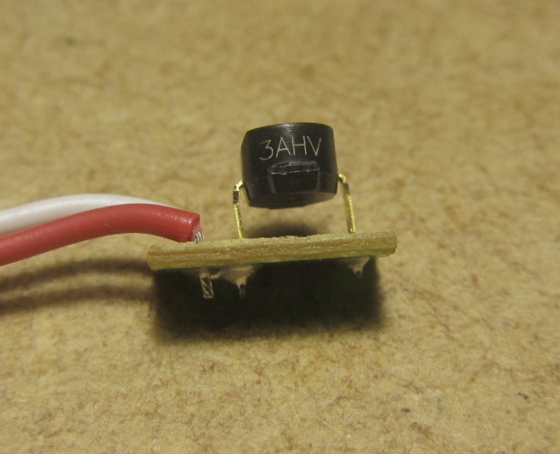

Moin,
ich bin auf der Suche nach Lichtdioden für die Logitech G5 der 2.
Revision (blaues Gehäusemuster), welche den Fotosensor speisen, so dass
Cursorbewegung möglich ist..
Habe hier drei G5 mit ausgefallenen Dioden. Wird ein Laserpointer (670
nm) auf die Fotosensoren gerichtet, bewegt sich der Cursor, weshalb nur
die Dioden defekt sein können. Exotisch sind die Dioden wohl, da sich
zwei Bonddrähte nebeneinander in dem Gehäuse befinden. Bei einer
funktionierenden Maus ist dann ein schwaches rotes Licht mit bloßem Auge
sichtbar, hinter einer Digitalkamera erscheint dann noch ein blaues
Licht (Infrarot?). Schätze, dass die Dioden nur für diese Mäuse
produziert wurden, aber falls jemand mehr weiss, bin ich definitiv
interessiert!
Eingangsspannung liegt zw. 2,1V - 2,3V.
Aufschrift auf dem Gehäuse: 3AHV
Durchmesser 5mm
Bild im Anhang mit Halterungsplatine
Danke & MfG
Jan

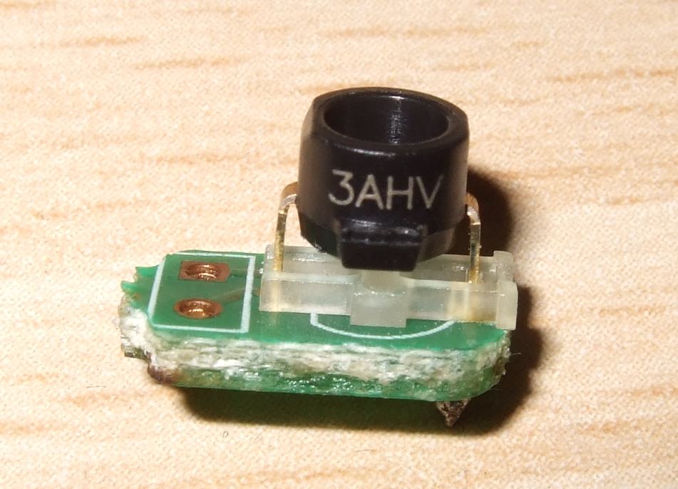

Hallo! Danke für eure Antworten.
wegstabenverbuchsler: ich habe vier der Mäuse mit dem gleichen Problem
günstig in einer ebay-Auktion erstanden. Hintergrund dazu war, dass ich
die Maus jahrelang selbst hatte - welche aber nach einem "Unfall" mit
einem Cocktailbecher aufgrund verklebter Mechanik nicht mehr benutzbar
war. Also eine der vier Mäuse mit der Diode meiner ehemaligen repariert.
Nun bin ich auf der Suche nach weiteren Ersatzdioden. Der
Logitech-Support kann mir nicht weiterhelfen.
mathew: Danke, aber ich will die Folgekosten möglichst gering halten ;)
Es sei denn, du willst nur 5€ für die Maus :D .. Ansonsten gibt's
Ersatz-USB-Kabel günstig bei ebay.
Habe nach etwas Recherche eine evtl. passende Ersatz-Diode gefunden:
http://www.lasercomponents.com/fileadmin/user_upload/home/Datasheets/divers-vis/optow/ps67-f1p0u.pdf
Spannungswerte & Wellenlänge stimmen, das Package dürfte auch ok sein.
Ich konnte den Cursor ja mit einem 670nm-Laserpointer (bei allen 3
Mäusen) in Bewegung bringen.
Stellt sich jetzt nur die Frage, ob sich die Dioden einzeln kaufen
lassen.
