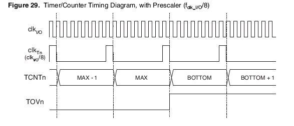

ich versuche mich gerade an Timer und lese die Theorie dazu auf dieser
Seite:
https://sites.google.com/site/qeewiki/books/avr-guide/common-timer-theory
Grundsätzlich hoffe ich es verstanden zu haben. Was mir allerdings noch
ein wenig schleierhaft ist, ist der Graph des Prescalers. Dazu die
Graphik im Anhang, entnommen aus dem Datenblatt des Atmega8, Seite 71,
Graphik 29.
Was ich nicht verstehe, ist, warum die Takte nach dem Prescaler die
doppelte Pulsbreite haben. Ferner kann ich nicht nachvollziehen, weshalb
der Prescaler eine fallende Flanke hat wohingegen der Takt ohne
Prescaler die steigende Flanke besitzt. Oder anders ausgedrückt: Wenn
clk_I/O eine steigende Flanke hat, hat clk_(I/O)/8 eine fallende Flanke.
Oder gehe ich mit meinen Fragen zu sehr ins Detail, die letztendlich für
zu viel Verwirrung sorgen anstelle von Aufklärung?
Offenbar ist der Prescaler auf die steigende Flanke des Eingangssignals
synchronisiert, d.h. immer die steigende Flanke schaltet den Zustand des
Prescalers einen Schritt weiter. Eine steigende Flanke bringt den
Prescaler in den Zustand "Output High", die nächste dann in den Zustand
"Output Low".
