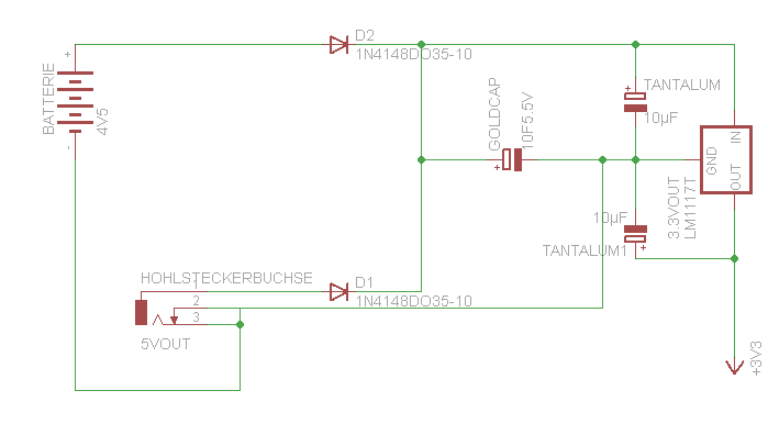

Hi
würde der Schaltplan so funktionieren?
Ziel ist es, dass von der Batterie nur Strom gesaugt wird wenn kein
Netzstecker angeschlossen ist.
Wenn weder Batterie noch Netzstechecker vorhanden ist sollte der GoldCap
einspringen.
Schönen Gruß
Manu

also ich denke schon, dass es prinzipiell funktionieren würde, aber ...
* Du hast doch (im Schaltplan) schon eine Buchse mit Schaltkontakt -
nutze den doch für Batterie-/Extern-Umschaltung und du sparst dir den
Spannungsabfall an den Dioden
* Ich bin nicht so sicher, ob der GoldCap vor dem LDO so sinnvoll ist.
Da ist schließlich nicht so viel Reserve von 3V3 auf 5V/4V5
* Soweit ich weiß, brauchen GoldCaps (oft?) noch einen Reihenwiderstand
... prüf das evtl. im Datenblatt nochmal nach
Generell packe ich gerne an Schaltregler neben den µF-Kondensatoren noch
kleine 100n (o.Ä.) Kerkos. Ist aber auch ein bisschen Geschmackssache
und "Angst" :-)

Mit Batterie wirst du keine 3.3V am ausgang haben. Dazu bräuchtest du
mindestens 4.3V am Eingang des Reglers, hast aber höchstens 3.9 wegen
der Diode.
Selbiges Problem mit dem Goldcap. Sobald die Stromversorgung weg ist,
sinkt die Spannung, da nützt es nicht, wenn der Goldcap noch 90% voll
ist, wenn die Spannung zu tief ist.

ich kenne nicht genau die Bauteile, die du verwenden möchtest, aber
Kondensatoren wirken beim Einschalten wie ein Kurzschluss deshalb wird
bei großen Kondensatoren immer Ladewiderstand verwendet um den Ladestrom
zu begrenzen (außer, deine Batterien und Netzteile können kA, dann ist
es nicht unbedingt nötig, glaub ich aber mal nicht^^).
Zusätzlich würde ich einen Überspannungsschutz einbauen, da Hohlstecker
auch ganz schnell mal 12V liefern (vor allem mit Universalnetzteilen,
die gerne mal Verwendung finden). Einfache Realisierung davon wäre eine
Sicherung und eine Z-Diode, die bei Überspannung die Schaltung kurz
schließt und die Sicherung dabei fliegt.
Das Problem mit der Diodenspannung liese sich am einfachsten (wie schon
erwähnt) mit dem mechanischen Kontakt am Hohlstecker lösen. Alternaitiv
könnte es mit MOSFETs und einer kleinen Widerstandsschaltung lösbar sein
(ist aber nur eine Idee, die ich nicht weiter durchdacht hab, kann sein,
das es nicht so einfach geht).
Um auch niedrige Spannungen noch nutzen zu können gibt es Step up/down
Regler, die können teils mit einer einzelnen Akkuzelle betrieben werden.
Gruß Kai

Wenn der Innenwiderstand der Quelle gross genug ist, braucht es nicht
unbedingt eine zusätzliche Strombegrenzung, bei der Batterie ist das
sicher kein Problem, bei Steckernetzteilen je nach dem, besser wäre
natürlich ein zusätzlicher Widerstand.

Manuel Findig schrieb:
> wie soll das ohne Dioden funktionieren?
> Den Schalter in der Buchse verwende ich ja schon!
Naja ... eigentlich verwendest du ihn nicht. Wobei da bei dir auch ne
Junction fehlt ;-)
Im Anhang mal die Verwendung der Buchse ohne dass du Dioden brauchst -
die Batteriemasse wird "abgeklemmt" sobald du einen Stecker einsteckst.

Bei einem "normalen" Kondensator würde ich dir zustimmen, aber 10F ist
schon ne Hausnummer.
Kleine Rechnung:
Energie eines geladenen Kondensators:
E_el = 0,5*C*U^2 = 0,5*10F*5V^2 = 125J = 125 Ws
mit einem 5W Netzteil (5V 1A) dauert es somit 25s bis der Kondensator
geladen ist (wenn man genau mit der Ladekurve rechnet vermutlich auch
noch länger, ist aber nur ne Überschlagsrechnung).
Wenn ich ne Batterie in der Größenordnung kurzschließe muss ich mit
rechnen, das sie mir um die Ohren fliegt, oder wenigstens heiß wird. Von
der reduzierten Lebensdauer mal abgesehen. Und als Netzteil muss sonst
auch ein kurzschlussfestes her, was die wenigsten einfachen meiner
Erfahrung nach sind.
Deshalb würde ich bei der Kondensatorklasse auf alle Fälle
Sicherheitsmaßnahmen empfehlen.
Gruß Kai

Ich würde den Goldcap ganz weglassen, weil er nicht wirklich etwas
bringt, dazu müsste die Spannung höher sein als die benötigte
Betriebsspannung. Bzw. Mal anders gefragt, wozu soll der eigentlich gut
sein, welches Szenario von Stromausfall soll er wie lange überbrücken?
