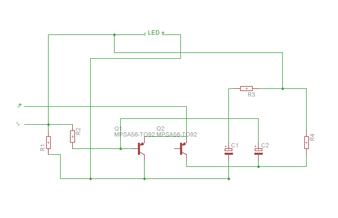

Hallo, ich habe eine kleine Led-Effekt Schaltung mit 5 kleinen leds. Ich möchte nun eine high power Led anstatt den kleinen anschließen. Nun meine Frage wie ich einen stärkeren Transistor vor die HIgh Power Led schalte um die Schaltung nicht zu zerstören? Gruß Joko

Also ich kann mit dem Hinweis auf 42 leider nichts anfangen.. Deswegen hab ich mal den Schaltplan gezeichnet.. Ich hab leider nicht die richtigen Transistoren gefunden. Die verbauten heißen S8550 D331. Falls ich noch was vergessen hab, infos etc.. bitte sagen! Danke für eure Antworten Joko
Oder würde es auch reichen, wenn ich die Transistoren gegen stärkere austausche? und die Kondensatoren, dann dem Strom anpass?.. Wenn ja welche Transistoren kann ich da dann verwenden? Joko
Joko M. schrieb: > mit 5 kleinen leds Ei wo sind die denn ? Was soll den diese Schaltung machen ? Tranistoren funktionieren am besten wenn man auch alle Pins anschließt.
Ein übersichtlich gezeichneter Schaltplan hilft dir sicher selbst, das Problem besser zu verstehen.

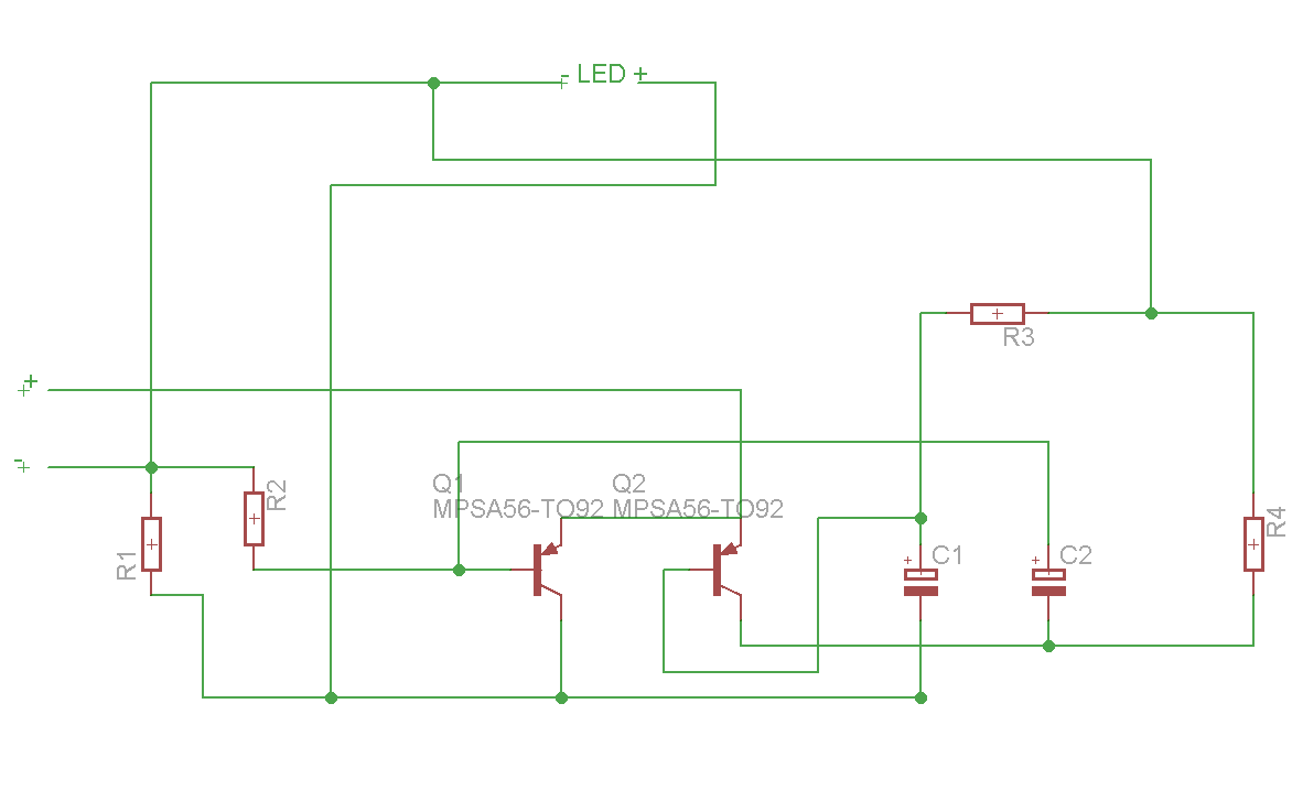

Ich hab der Einfachheithalber nur eine genommen.. Es ist eine Blitzschaltung. Statt R2 hab ich n Poti angelötet um die Blitzfrequenz zu regeln. Oh ich muss wohl die Base von Q2 übersehen haben.. Danke! Neuer Schaltplan ;) JOko
Erstmal vorweg: Das ist der übelste Schaltplan, der mir je für eine Astabile Kippstufe untergekommen ist xD guck mal, kann auch wirklich schick aussehen...oder zumindest übersichtlich: http://www.berel-am-ries.de/WVSS/Arbeitsvorlagen/Transistor-Dateien/astabile_kippstufe_Sieler.gif Wenn du eine stärkere Diode eingebaut hast, kannst du natürlich gerne auch dickere Transistoren einbauen, mir ist jedenfalls keiner bekannt, mit denen Kippstufen nicht funktionieren ;) Du solltest nur einen Vorwiderstand vor die LED setzen, bis jetzt seh ich da keinen, da wird du an deiner Diode also nicht so lange Spaß haben. :) Gruß Christian

Wenn man jetzt noch den R1 richtig einzeichnet, hat die LED auch einen Vorwiderstand. Absolut geile Variante eines Multivibrators! ;-)
ehm ja hust :D Okey. Danke! ja klar, Vorwiderstand kommt noch ;). Joko
Also doch! Ich hatte schon nen Knoten im Augapfel.
Heureka! schrieb: >> Absolut geile Variante eines Multivibrators! ;-) > > Also doch! Ich hatte schon nen Knoten im Augapfel. Hatte da ne Vermutung, musste es aber auch nochmal zeichnen xD Naja, aber so kann man halt eine Kippstufe verkaufen und behaupten, es wäre eine Blitzschaltung :P
