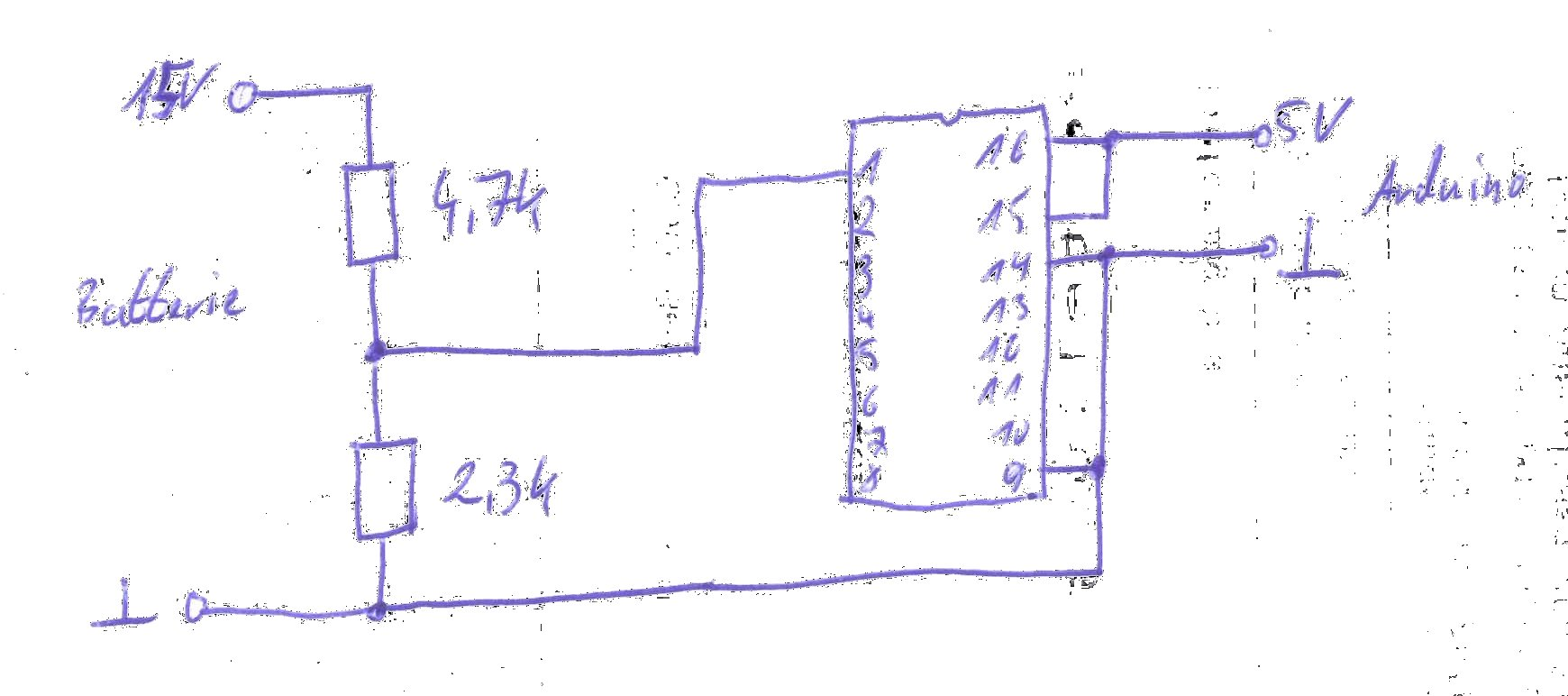

ich habe ein Problem mit dem MCP3208 am ArduinoMega 2560.
Die Beschaltung des MCP3208 ist in der Zeichnung zu sehen.
Ich kann auch Werte über Kanal 0 einlesen, leider schwanken die aber
recht stark.
Die Referenzspannung beträgt 5,04V wie auch die Versorungsspannung die
vom Arduino Bord kommt.
Der Arduino wird mit 9V aus einem stabilisierten Netzteil versorgt.
Die gemessenen Werte schwanken um ca. 0,1-0,3V bei einer Spannung von
4,3V was dann hochgerechnet auf 15V doch schon recht große Meßfehler
ergibt.
Ein angeschlossenes digitales Multimeter zeigt eine konstante Spannung
bis auf die 2. Kommastelle an.
Was kann ich tun um die Messwerte zu stabilisieren?
Gruß Ingolf
OP #2866978
Vlad Tepesch schrieb:
> Kapitel 4.2, 63, 6.4, 6.5 des Datenblatts lesen.
> Spannungseferenz von Spannungsversorgung trennen.
> Spannungsversorgung der ICs mit Kerkos versehen.
> Spannungsversorgung an sich mit Elkos puffern
Danke für den Hinweis.
Welche Werte würdest du empfehlen für die Kondensatoren?
Im Datenblatt ist ja einmal ein 10µF und ein 1µF Kondensator parallel
zur Spannungsversorgung eingezeichnet. Sollen beide ELkos sein oder der
1µF als Keramik?
Die Trennung der Referenzspannung von der Versorgungsspannung werde ich
als nächstes testen. Ich muß mir aber erst den MCP1541 besorgen.
Gruß Ingolf
#2868605
ich glaube auch nicht, dass ein der extra IC benötigt wird.
Das die letzteb 1-2 Bits Zappeln ist normal.
Deswegen benutzt man die meist nicht, oder muss einen Messwert aus
mehreren Einzelmessungen interpolieren.
Also Mittelwert aus n eintelmessungen.
wo bei das ja auch gleitend sein kann, wenn du nicht 5 n mal für jede
Messung messen kannst:
Du also jeweils die n aktuelsten Messungen aufhebst und und bildest aus
diesen den Mittelwert.
Gibt auch noch andere Methode (zB Kalman FilteR), aber für eine Simple
Spannungsüberwachung sollte das das effizienteste und einfachste Sein.
OP #2869489
das mit dem Mittelwert hatte ich auch schon versucht. Gefiel mir aber
nicht wirklich.
Jetzt runde ich den Wert derart, daß die Spannung in 0,05V Schritten
angezeigt wird. Damit habe ich keine Schwankungen mehr und ich denke die
Genauigkeit reicht aus.

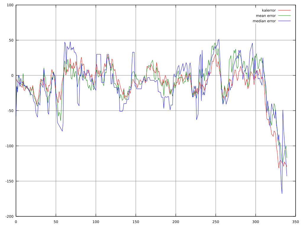

Das Problem am Kalman ist immer, dass die Parameterisierung nicht so
einfach ist.
Ich hab vor ein paar Wochen erst einen kleinen Kalman implementiert.
Allerdings recht unflexibel, dafür einfach in der Anwendung und relativ
effizient, da er auf generische Matrizen verzichtet.
Input ist ein Messwert + Varianz. Intern rechnet er mit der 1.
Ableitung.
Will man einen Filter 2. Ordnung, ist das leider nicht so einfach mit
dieser Klasse machbar.
In den Diagramm sieht man am Ende, wo die 2. Ableitung != wird, dass der
Filter da nicht so richtig hinterherkommt.

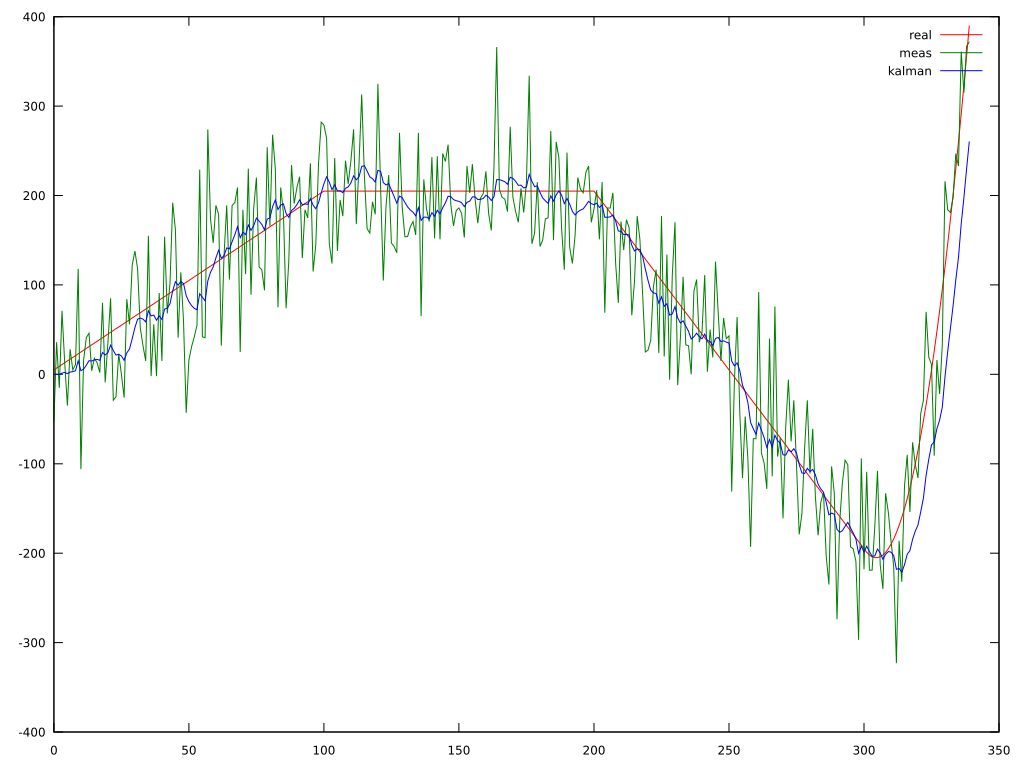

in der 2. Datei sieht man die absoluten Fehler von kalman, Mittelwert
über 9 messungen und median über 9 messungen.
In den Fällen, in denen das Kalman-Modell zu den simulierten Werten
passt, ist er immer besser.
