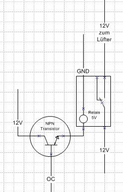

Anschluss an OC - Schaltplan kontrollieren
(Firma: matzetronics) #2866877
Wer ist OC? "Open Collector" oder doch "Output Compare"?
Schalte das Relais in den Kollektorkreis statt in den  Emitterkreis:
Basisvorwiderstand und Freilaufdiode nicht vergessen:
+12o--------o------
            |     ---  Relais
     Diode  /\    ---
             ------o
               B |/  C
 OC o--|===|-----|
       2k2       |\  E
 GNDo-------------|
Die 2k2 hängen allerdings davon ab, wie hoch der Relaisstrom ist und wie
hoch die Verstärkung des Transistors und gelten nur als Anhaltspunkt.

#2866912
> +12o--------o------
>             |     ---  Relais
>      Diode  /\    ---
>              ------o
>                B |/  C
>  OC o--|===|-----|
>        2k2       |\  E
>  GNDo-------------|
Das funktioniert aber nicht mit einem OC-Ausgang...
Schalte den Widerstand nach Vcc, damit leitet dann der Transistor.
Schaltet der Ausgangstransistor nach Masse, sperrt der Transistor und
das Relais fällt ab.
(Firma: matzetronics) #2867859
Einfach weiterlesen:
> Bei Open Collector
> schalte noch einen Pullup Widerstand (4k7 bis 10k) von OC nach +12 Volt.
Als ich den ersten Beitrag schrob, wusste ich noch nicht das OC beim TE
für Open Collector steht, hätte ja auch ein "Output Compare" Ausgang
sein können
