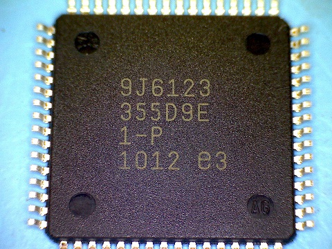

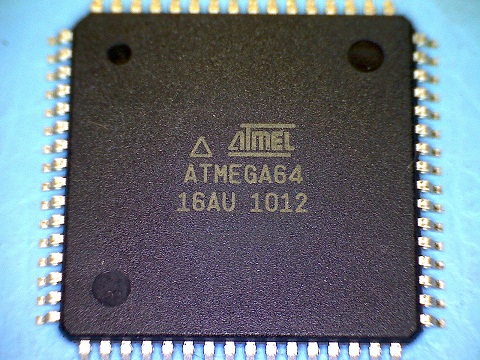

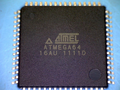

ich habe heute eine Mischlieferung bekommen!
Inhalt sind ATMega64-16AU. Aber davon gibt es jeweils optisch zwei
verschiedene Varianten. Ich habe sie mal in klein angehängt (auf Wunsch
kann ich auch die große Version posten).
Auf den Chips findet sich sowas wie ein Chargencode (?). Im Datenblatt
hab ich darüber nix gefunden. Kurztest in der Fassung sagt das es ein
M64 sei.
Fragen:
- sind beide Varianten echt?
- wieso sehen diese unterschiedlich aus?
Ich frage deshalb, weil die "B"-Variante ich nicht kenne (vom aussehen
her).
Grüße
Alex
OP #2867014
So, hier jetzt noch die Bilder im Großformat! Sind die selben wie oben
nur ohne Größenreduktion. Falls gewünscht kann ich mit dem Mikroskop
noch näher an gewisse Bereiche herangehen und davon ein Strukturfoto
machen (falls jemand sich auskennt und Original/Fälschung dadurch
erkennen kann)

Du hast drei von oben und einen von unten (A_2-2k,jpg) fotografiert.
Ansonsten: Atmel hat mehrere Fabs wo Chips hergestellt werden.
Gleiche bekommst Du zumeist nur dann wenn Du eine komplette Stange
orderst.

Auf der Rückseite steht eine interne Product-ID sowie die Losnummer,
sowas bekommt jedes Scheibenlos in einer Halbleiterfabrik (das sind je
nach Fabrik zwischen 20 und 50 Scheiben, die gemeinsam prozessiert
werden).  Das ist die 9J6123 in deinem Bild.  Über die Losnummer kann
der Hersteller ggf. nach umfangreicheren Reklamationen Rückschlüsse
auf die Prozessparameter ziehen (das wird alles aufgezeichnet und
aufbewahrt, fast wie bei deutschen Finanzämtern ;) und damit ggf. den
Prozess korrigieren, um künftig Fehler zu vermeiden.  Als Endkunde
kann man dieser Nummer nichts entnehmen.

Atmel hat nur noch eine Fabrik in Colorado Springs (früher auch in
Rousset, North Tyneside und Heilbronn) und fertigt dort auch AVRs.
Ich arbeite zwar seit einer handvoll Jahren nicht mehr bei Atmel, kann
mir aber kaum vorstellen, daß zumindest die in 0,32µm hergestellten
AVRs, in Foundrys outgesourced wurden.
Atmel "verpackt" die Chips allerdings nur noch bei Subcons wie z.B.
StatsChippac, Amkor ... in Fernost. Je nach "Verpacker" sind die
fertigen Bausteine anders belabelt.

Hallo Alex,
Lieferanten fragen warum.
Dass zwei verschiedene Lose in EINEM geliefert werden ist nicht
gewöhnlich. Getrennt verpackt? Wenn nicht hat dazwischen vielleicht
jemand umverpackt - warum?
