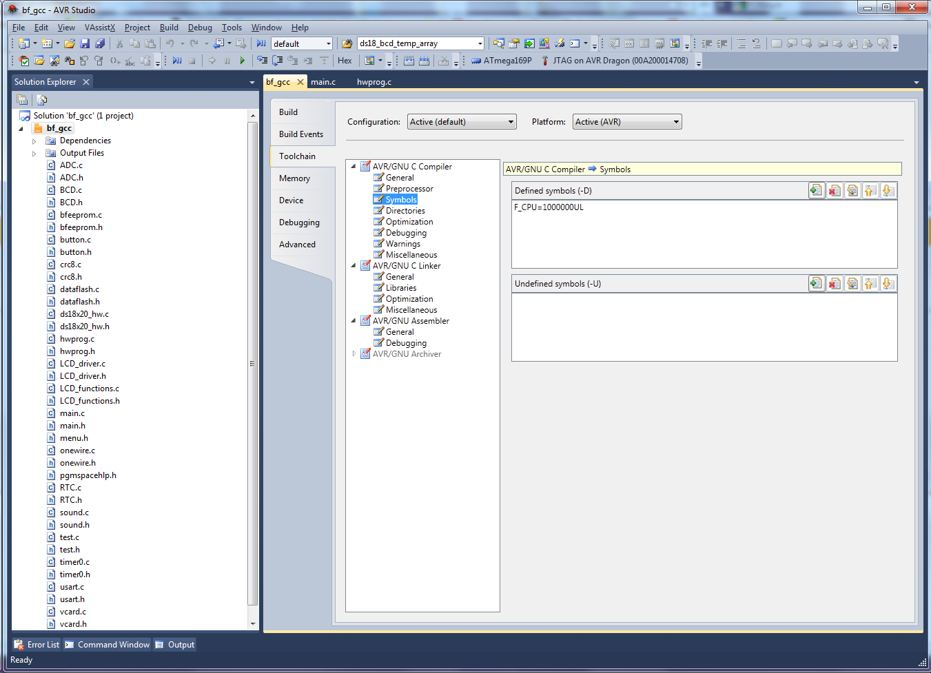

Aber abgesehen davon: Irgendwo in den Project-Options muss es da eine
Einstellung geben. Genauso wie es sie auch im 4-er gab.

:-) Das löst die Frage aber nach der Einstellung noch nicht. Aber ich
bin mal zufrieden.
