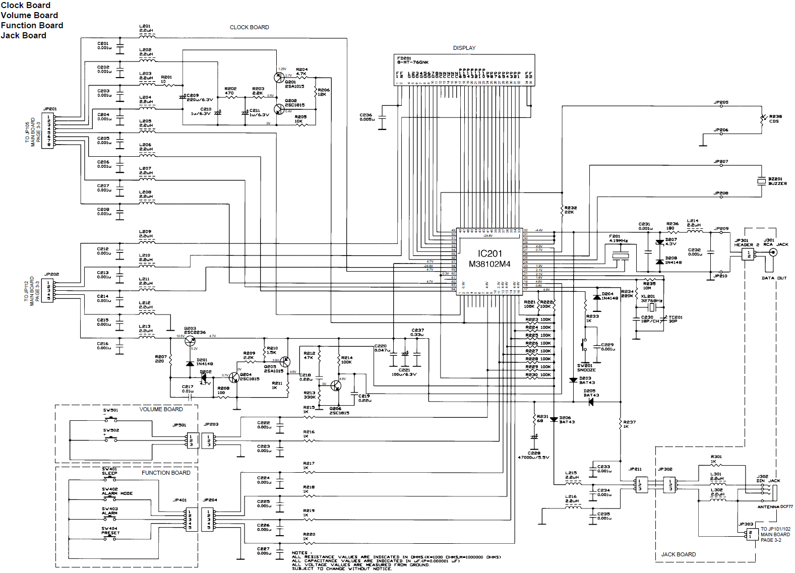

dieses DCF77-gesteuerte Weckradio besitzt einen "seriellen Datenausgang"
in Form einer Cinch-Buchse auf der Geräte-Rückseite. Laut
Bedienungsanleitung dient dieser "zur exakten Zeit-Synchronisation von
PCs und Computer-Netzwerken".
Meine Frage: Was genau kommt da raus? Zur Synchronisation einer Hauptuhr
bräuchte ich low-aktive Pulse des DCF77-Zeittelegramms (open collector
output). Ließe sich der Datenausgang so grundsätzlich als externer
Empfänger für die Uhr nutzen?
Könnte sich das bitte mal jemand an Hand des anhängenden Schaltbildes
(J301 "RCA Jack" ist der fragliche Ausgang) ansehen? Leider reichen
meine Kenntnisse dafür nicht aus.
Vielen Dank und Grüße
Stefan
Gast #2867251
Danke! Mal sehen, ob mir bei dem, was heute noch von Grundig übrig ist,
noch jemand helfen kann (Gerät ist von 1997). Anbei noch die Pinbelegung
des betreffenden IC. Kann man daraus evtl. mehr erkennen?
Grüße
Stefan
Nicht wirklich.
Sehr seltsame Ausgangsbeschaltung. Kann es sein, dass da negativ Pulse
rauskommen?
Schon mal versucht ins kalte Wasser zu springen und da einfach mal eine
LED anzuhängen, wenn du kein Oszi oder einen Logicanalysator hast?
Einfach nur um zu sehen, ob sich da überhaupt was tut.
Ansonsten sehe ich eher eine Chance am Eingangssignal für den µC. Wenn
man es findet sollten sich dort ja die Pulse vom eigentlichen Empfänger
irgendwo finden lassen.
Gast #2867266
Nein, aber das könnte ich machen. Habe eine weiße LED hier. Kann ich die
ohne etwas davor einfach mal dranhängen?
