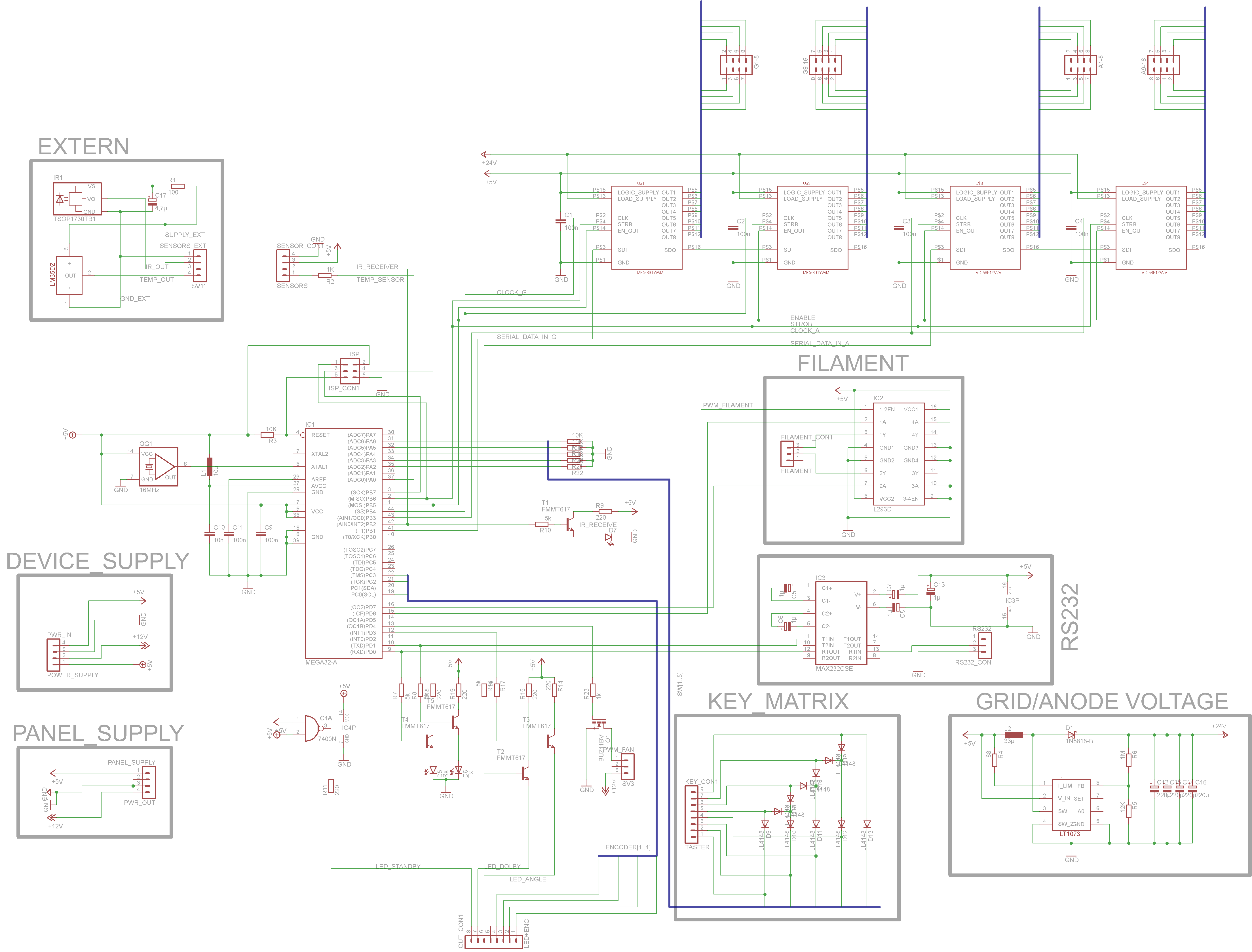

Guten Abend,
für meine Schaltung (siehe Anhang) habe ich zwei Versorungsspannungen.
5V Standby, und 5V im eingeschalteten Zustand. Daher hängt alles an
Standby, was auch im abgeschalteten Zustand laufen muss.
Scheinbar mag Eagle sowas überhaupt nicht. Denn jetzt hat er mir beide
Spannungen verbunden.
Ich habe jetzt schon unzählige Verbindungen gelöscht und neu gezogen,
geändert hat sich allerdings nichts.
Kann mir jemand sagen, wo ich suchen muss?
Vielen Dank
M. Schwaikert
OP #2867336
Electronics'nStuff schrieb:
> Wie wäre es denn mit umbenennen?
Die Quellen oder die Leitungen? Letzteres hab ich erfolglos probiert.
Ersteres eher nicht getraut.
> Klar mag Eagle sowas nicht. Du hast ja beide Netze gleich benannt.
> 5V_1 und 5V_2 oder so.
Hmm... also alle Quellen löschen und neu setzen, oder wie?

OP #2867344
Beide Symbole stammen aus zwei verschiedenen Bibliotheken (Supply1 und
Supply2). Wenn ich beiden Symbolen andere Namen und Werte gebe, werden
die Netze trotzdem zu +5V zusammengefasst - und zwar alle, an denen
eines der beiden Symbole hängt.

OP #2867352
> Nur die Hälfte.. eine kannst du ja lassen.
> Muss es ja irgendwie wieder trennen, also die Hälfte löschen und mit
> neuem Namen noch mal zeichnen.
Name bringt nichts, weil beide Symbole das selbe Gate haben (+5V). Das
hätte ich vorher wissen müssen. Aber so oft muss ich eigentlich dann gar
nicht tauschen. Jetzt muss halt Vcc herhalten. Dann heißen jetzt eben
alle Netze statt Standby nur Vcc
> (Ich hoffe du hast noch kein Layout
> erstellt?)
Nein, bin grad beim Anfangen drüber gestolpert :)
Also vielen Dank,
M. Schwaikert
OP #2867368
Ahh, das ist ja mal interessant. Ich hab zwei Netzte mit
unterschiedlichem Namen und hänge zweimal das gleiche Quellensymbol
dran, so bleiben es zwei unterschiedliche Netze. Ich hatte mal eines aus
Versehen umbenannt; dass das solche Probleme nach sich ziehen kann...
