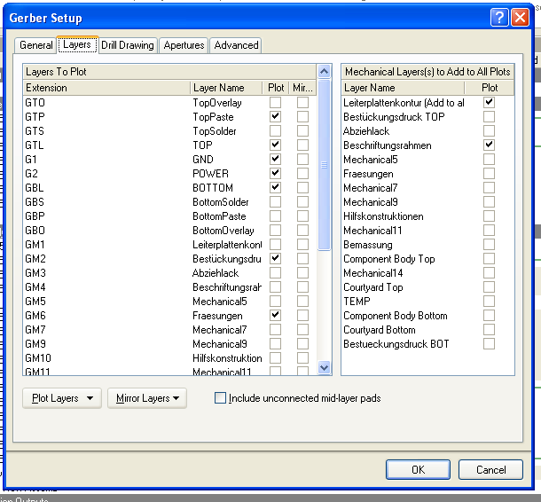

Hallo Kollegen,
hat jemand Kenntnis ob und wie bei AD10 "non functional pad removal"
http://wiki.fed.de/images/7/70/Empfehlung_zu_Non_Functional_Pad_Removal.pdf
geht (heißt: bei Vias werden die Restringe in den Lagen, in denen das
Via nicht angebunden ist, entfernt)?
Setzt das jemand ein und warum?
Grüße
> http://wiki.fed.de/images/7/70/Empfehlung_zu_Non_F...
Ja, bei der Erzeugung der Gerber-Daten. Bei Layers das Kästchen "Include
unconnected mid-layer pads" deaktivieren.
