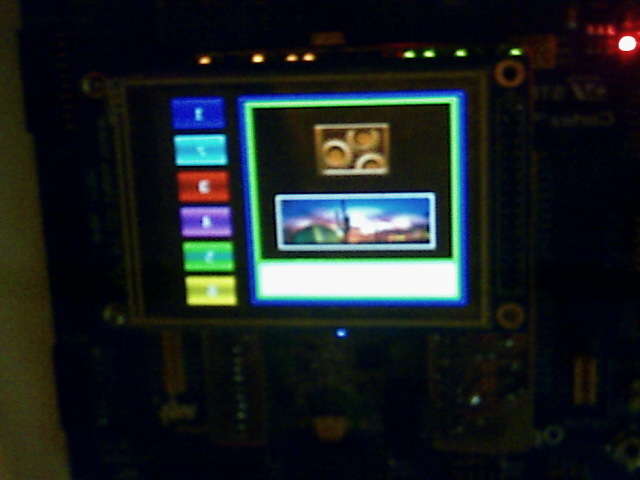

von vampire (Gast)
http://blog.tkjelectronics.dk/wp-content/uploads/STM32F4DISCOVERY_Ethernet-Phy.zip
Dies war der Ausgangspunkt. Angepasst für CoIDE;

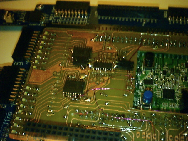

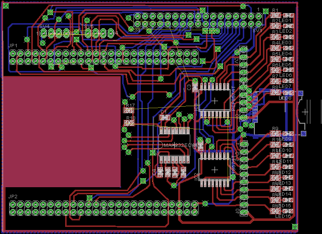

Um Touchdisplay und ETH-Modul des Open407V-D gleichzeitig zu verwenden,
sind die Anschlüsse neu zu def. ;
Dies ist so nicht möglich, daher habe ich ein "Offset-Board" entwickelt.
2x PCF8574A, ein MAX232(später geändert in MAX3232) und, wennschon
dabei, ein µSD-Card Slot.
Mit dem Programm ist es möglich, Ausgänge über I2C zu schalten und eine
Programmauswahl per Touch ;
Dies möchte ich als Zwischenbericht sehen.
Wenn ich die nächsten Schritte angehe,
-schalten der Ausgänge über Touchscreen und NET;
-Kamera-Modul;
-speichern der Cam-Bilder auf SD und Abruf über HTTP-get;
u.v.m.
vergesse ich sonst den Anfang zu dokumentieren;

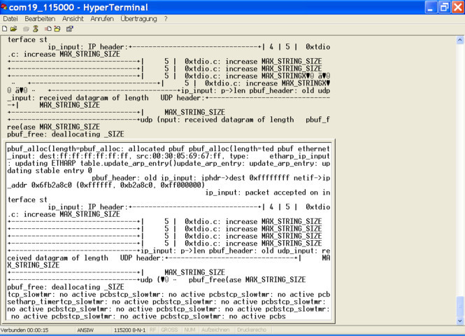

Auf dem Bild ist(wenn auch unscharf), die Ausgabe von 0x96 aufdem 1. PCF
und von 0x69 auf dem 2. PCF zu erahnen.
Bild DebugComPort zeigt genau dies an;

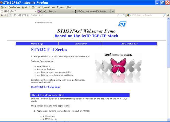

und schon was vergessen.
Der Webserver läuft gleichzeitig!
von vampire (Gast)
unter CooCox CoIDE die Dateien Ethernet/source/fsdata.c
und UART/usart,c vom Build "exclude"-den!

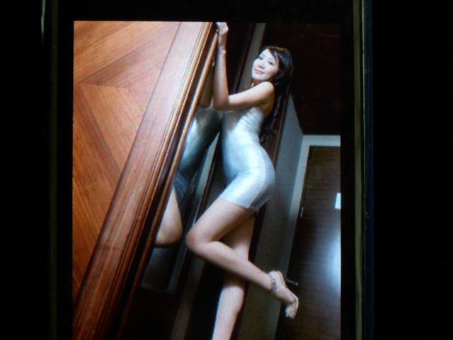

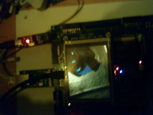

als Programm6 läuft nun die DCMI-Camera;
(zur Erläuterung: Ich knipse das dargestellte Bild mit einer kleinen
TDV310K
unten ist hier rechter Bildrand)
Die Bilder sind wirklich maximal schlecht. Sowohl schlecht beleuchtet,
als auch verwackelt ohne Ende.
Screenshots kann man besser als .png komprimieren. Das gibt keine
hässlichen Artefakte.

von vampire (Gast)
Oh, fertig ist da ganz und garnichts.(s. Überschrift)
Mom. stecke ich fest, da ich die Bilder aus dem GRAM des Displ. nicht
auf die SD-Karte bekomme.
ps: bösewicht- habe vor lauter Lachen meinen Kaffee verschüttet --
von vampire (Gast)
Wenn mir jemand helfen möchte, -ich habe den momentanen Stand der
Dinge(Programm 6 in diesem Fall) nochmals angehängt.
Und Achtung, dies ist kein fertiges Software-Paket.
Es wimmelt noch so von Baustellen -
Problem:
DMA -Streams sind nicht unabhängig voneinander;
ETH-Zugriff wärend Animationen und Life-Kamera blockiert;
aber eigentlich kann ich Programm 6 nicht anhalten, um den GRAM
auszulesen.
Für Hilfe offen --

von psej (Gast)
Can I anywhere obtain schematics the best in eagle of "Offset-Board".
Thaks psej
von vampire (Gast)
open it with eagle6.3.0
Because the f4discovery has too few pins(only100) for my new
one(demonstration-builder ST) I have closed the project.
Many wires I have soldered after etching the plate to easly change the
pins.
(SD-card, com-port)
You have to search in the Softw.(*.h);
http://www.mikrocontroller.net/attachment/157827/F4D_ETH_cam.V02.zip
for the right junctions.
I've not used the "Router" so there is no schematic --

von bösewicht (Gast)
Ein Drittel des dargestellten Bildes ist eine nichtssagende Schrankwand!
Zum Glück hort der chin. Modellfotograph nicht die bissigen Kommentare
der Bildformat-Fetischisten hierzulande ...
