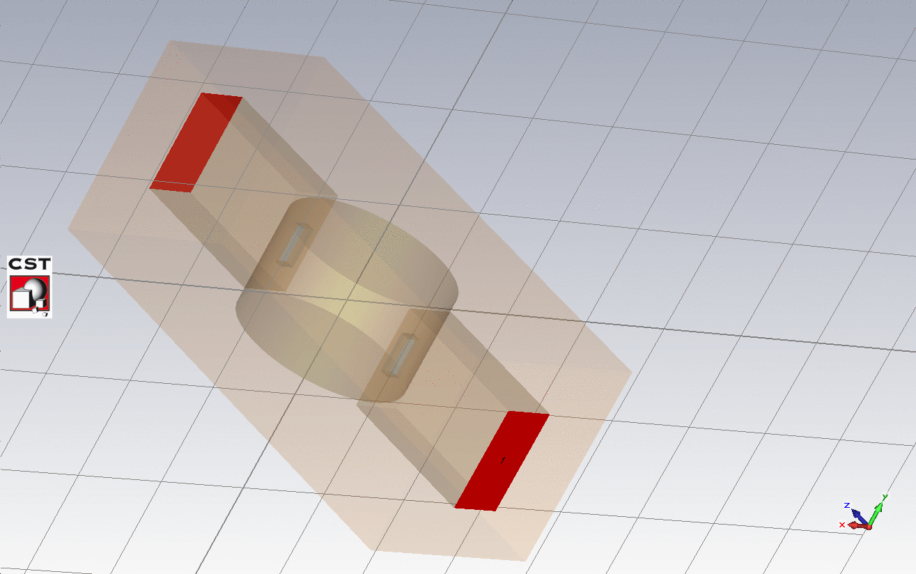

ich brauche einen Notchfilter im X-Band, was relativ schmal ist. Damit
meine ich, dass es nur einige wenige MHz um die unerwünschte Frequenz
herum wegdämpft.
Kennt sich damit jemand aus und kann mir einen Tipp geben, wo ich mich
darüber schlau lesen kann, so dass ich ein solches Filter selber bauen
kann?

Das ist eine Güte von mehr als 1000
Wenn du Glück hast , kannst du das mit einen Lambda/2 Topfkreisfilter
erreichen.Der muss aber mechanisch sehr sauber aufgebaut sein, möglichst
keine Rauhigkeit besitzen, versilbert sein , und möglichst ohne
Abstimmmittel auskommen. Eventuell ein mehrkreisiges Filter, welche lose
gekoppelt sind, nehmen.

Dazu benötigst Du entweder Hohlraum-Resonatoren oder
Dielektrische-Resonatoren.

Hohlraumresonatoren sind gut zu bauen, sofern man die Simulation im
Griff hat. Ich mach das jeden Tag. Leider darf ich mich nicht
kommerziell betaetigen.
Alternativ kann man sich auch iterativ mit ein paar kilo Alu und einer
Fraese herantasten.
Wir hatten sowas ähnliches um mehrere AM-TV-Sender auf 12 GHz
zusammenzuschalten. Je ein Zirkulator vor einem Dual-mode
Hohlleiterfilter ließ alles neben der Durchlaßfrequenz reflektiert
weiterlaufen, durch das Filter kam der Ausgangssignal der TWT
(Wanderfeldröhre tracvelling wave tube) dazu. So wird das Notch durch
einen Zirkulator und ein Bandpassfilter gebildet.
Solche Filter werden soweit ich weiß im Matthei-Young-Jones vorgestellt.
"Microwave filters, impedance-matching networks, and coupling
structures" McGraw-Hill, 1964, ein Standardwerk.

Vielleicht zunächst einmal zur Frage, was ich machen möchte bzw. was
mein Problem ist:
Ich möchte die Seitenbänder eines Signals untersuchen, die ca. 60dB
unter dem Leistungsmaximum des Signals selber liegen. Mein
Spektrumanalyzer hat einen Dynamikbereich von ca. 60 dB, d.h. ich kann
die Seitenbänder immer nur gerade so sehen. Könnte ich mittels eines
Notchfilters die Zentral-Frequenz um 20dB (oder mehr) abschwächen, so
bräuchte ich nicht das gesamte Signal abzuschwächen und könnte die
Seitenbänder vernünftig untersuchen.
супертролль, vielen Dank für die beispielhaften CST-Simulationen. Ich
denke, da werde ich mich auch einmal 'ransetzen. Ist eine gute
Gelegenheit, sich endlich mal in CST einzuarbeien, wollte ich schon
immer.
