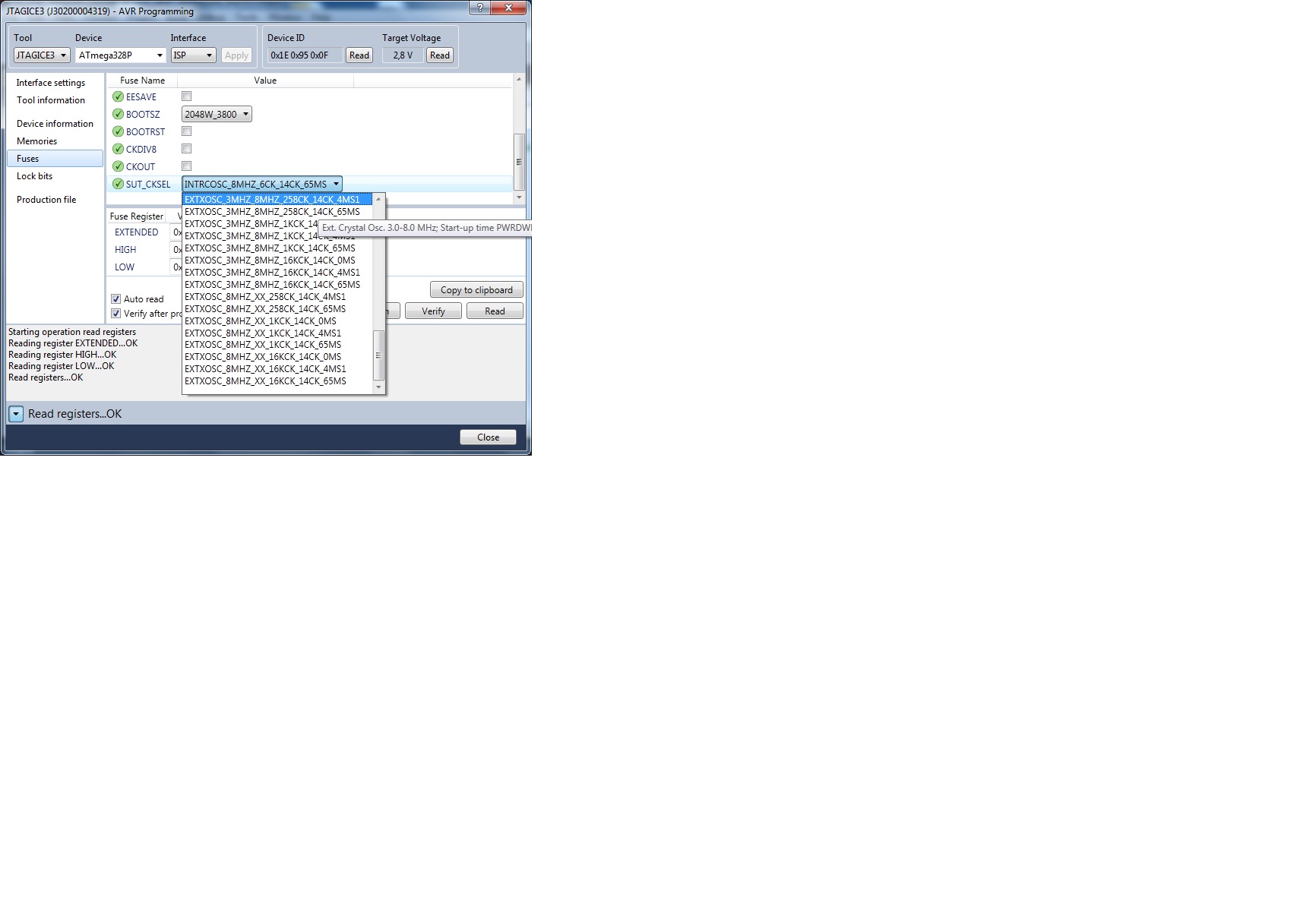

beschäftige mich seit ca. 3 Monaten mit Mikrocontrollern und weiß nicht,
welche Fuseeinstellung für einen 7,3728 MHz Standard-Quarz zu verwenden
sind im AVR Studio 5.
Den benötige ich für meine UART.
Ich denke mal, dass ich eine der 8Möglichkeiten 3-8MHz external Crystal
verwenden muss, weiß aber nicht welche.
Habe die 8Möglichkeiten mal hier als Bild hochgeladen.
Was muss ich beachten, bzw. wissen?
Gast #2868260
Hi
Wieso acht? 7,3728 MHz liegt zwischen 3 und 8 MHz. und mit der längsten
Startup-Time (16KCK_14CK_65MS) machst du nichts falsch.
Also EXTXOSC_3MHZ_8MHZ_16KCK_14CK_65MS
MfG Spess

Heisst das also das EXTXOSC_3MHZ_8MHZ_16KCK_14CK_65MS die länste Startup
Time hat, dafür aber auf lange Zeit gesehen die beste Performance?
Habe mit Quarzen vorher noch nie zu tun gehabt.
Gast #2868320
Hi
Die Startup-Time ist die Zeit, die beim Anlegen der Betriebsspannung
zwischen dem Anschwingen des Oszillators und dem Beenden des
Power-on-Reset vergeht. Je länger die Zeit ist desto weniger spielt die
Anstiegszeit der Betriebsspannung eine Rolle. Mit der Einstellung
16KCK_14CK_65MS liegt man also auf der sicheren Seite.
Was verstehst du in diesem Zusammenhang unter 'beste Performance' ? Soll
dein Quarz schneller laufen.
MfG Spess

Ich meinte die Genauigkeit, welche für die beste UART Performance
verantwortlich ist.
spess53 schrieb:
> Mit der Einstellung 16KCK_14CK_65MS liegt man also auf der sicheren Seite.
Worin unterscheiden sich die 8 verschiedenen EXTXOSC_3MHZ_8MHZ.....
außer der Startup Time?
#2868345
> verantwortlich ist.
Daran ändert sich nichts.
Der einzigste Unterschied ist die Startuptime.
Wenn Der µC nach dem Einschalten nicht "sofort" reagieren muss, stell
einfach die höchste Zeit ein.
In nichts. Aber die einzelnen Start_Up-Times werden für verschieden
Einsatzfälle empfohlen. Sieh dir mal Tabelle 9-4 auf S.29 im Datenblatt
an.
MfG Spess
