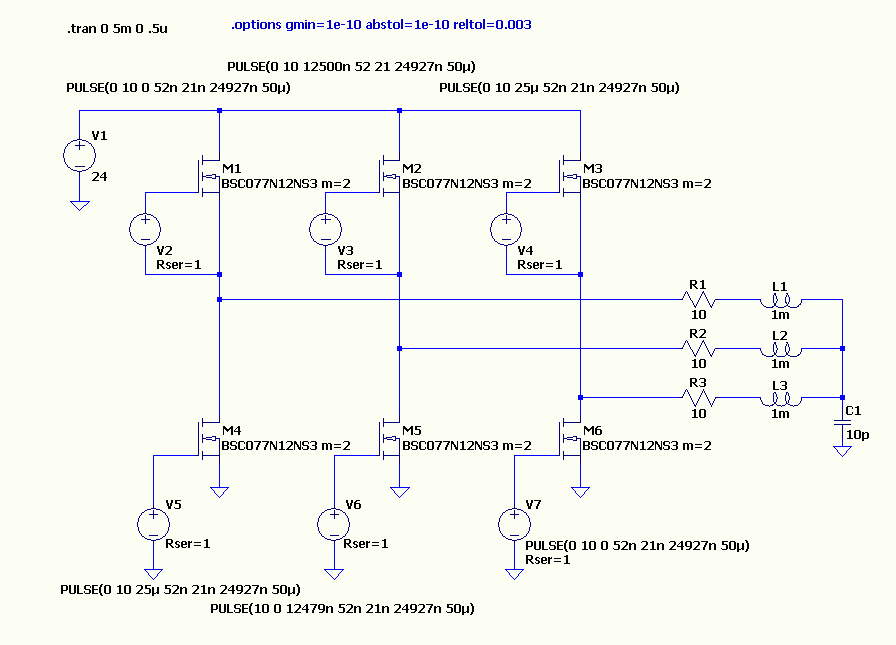

weshalb ich erst jetzt weitermachen kann. Ich habe nun eine B6 Brücke
mit dem Modell des MOSFETs IPB036N12N3 erstellt.
Leider arbeitet die Simulatio ewig und kommt aber zu keinem Ergebnis.
Damals wurde bereits gesagt, dass die Modelle von infineon teilweise
sehr schlecht konvergieren. Ich nehme an, das es wohl daran liegt.
Kann mir jemand helfen, wie ich die Simulation zum laufen, bzw.
konvergieren bringe??

1. Braucht die Spannungsquelle einen Wert.
2. Solltest du die Gates der "high side" Mosfets richtig ansteuern.
3. Diese Pseudo-SPICE Modelle mit den tausend Formeln kannst du getrost
vergessen. Hau weg!
4. Entweder du machst dir ein VDMOS-Modell für LTspice oder du nimmst
eines der bereits vorhandenen VDMOS Modelle. Da du sehr große Mosfets
hast, kannst du mit dem Multiplizerungsfaktor z. B. m=2 ein Modell
doppelt so "stark" machen.
5. Was machst du mit Spulen die 10H haben bei 20kHz.

6. V3 hat 52/21 Sek. Trice/Tfall
7. Wenn du die Infineon Modelle verwendest, müssen die Tcase-Pins mit
einer Spannungsquelle für die Temperatur verbunden werden.
Grüße Krangel

Hallo Krangel,
Danke für den Hinweis auf das fehlende "n" für nano in V3. Die
korrigierte Version ist im Anhang.
Der Tipp mit dem Tcase-Pin macht die Simulation der Originalschaltung
nicht besser. Ich hatte das bereits getestet.

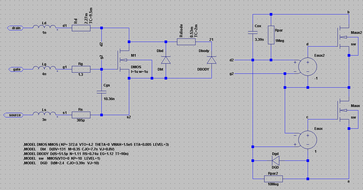

Infineon hat meistens mehrere Modelle in der/den lib - siehe
Beipacktext.
IPB036N12N3_L0 -> Level 1 T=konst
IPB036N12N3_L1 -> Level 2 T bestimmt durch Eigenerwärmung
IPB036N12N3    -> Level 3 T=externe Vorgabe
Mit Level 1 ist die Geschwindigkeit akzeptabel, läuft aber bei deiner
bzw. Helmuts Schaltung nach ca. 800 µs in einen "Time step too small"
error.
Das muß aber nicht unbedingt am Modell liegen =:)

Sorry - ist genau anders herum.
IPB036N12N3_L1 -> Level 2 T=externe Vorgabe
                          Pin Tj fehlt - Parameter TEMP wird ausgewertet
IPB036N12N3    -> Level 3 T durch Eigenerwärmung (Pin Tj, Tcase)
ps: Mit Rser=500m bei V1 läuft die Simulation, schwingt aber wie...
Ich denke, das Infineon Modell ist zu empfindlich um mit idealen
Komponenten zu harmonieren.

Zu 1.:sorry, ich habe bei der Hochgeladenen Datei vergessen noch den
wert 50.4V anzugeben.
zu 2. Warum muss man die negative Seite der Spannungsquelle, welche das
Gate des MOSFET ansteuert mit der Source des MOSFET verbinden?
zu 4. Was ist ein VDMOS und was bedeutet die "stärke" eines MOSFET bei
Spice?
zu 5. Die Simualtion soll für verschiedene Induktivitäts- und
Wiederstandswerte laufen. Die 10H waren einfach irgend ein anfänglicher,
von mir eingegebener Wert. Können die mit Einfluss darauf haben, dass
die Simualtion nicht läuft?
Das mit den Levels der MOSFETS habe ich noch nicht ganz verstanden, dass
muss ich mir erst nochmal genauer anschauen bevor ich dazu irgendwelche
doofen Fragen stelle ;)
Auf jeden Fall schon mal vielen Dank für eure Antworten!
#2874007
Weil man eine Spannung zwischen Gate und Source braucht um ihn sinnvoll
anzusteuern.
> Spice?
VDMOS ist ein bestimmtes Mosfetmodell das es nur in LTspice gibt. Es
erlaubt es gute Modelle für Power-Mosfets zu machen die zusätzlich sehr
gut konvergieren.
"m" bestimmt die Zahl der Transistoren die parallel geschaltet sind.
Es kann davon abhängen, aber bei dir waren es die unsäglichen
Transistormodelle mit den Formeln.
Das mit den levels ist eher der falsche Ausdruck. Es ist in dem Fall nur
eine Namensgebung von Infineon für deren Modellierungsgrad. Dabei kann
man alle Modelle die mit den Formeln gemacht sind wegen
Konvergenzproblemen vergessen.
In SPICE gibt es Mosfet levels, z. B. Level=1, 2, 3, 49, ...
Die haben aber nichts mit der Namensgebung von Infineon zu tun.
Gast #2874437
Modell und Level waren wirklich unglücklich gewählte Ausdrücke, da sie
bei Infineon und LTspice unterschiedliche Bedeutungen haben. Aber das
hat Helmut dankenswerterweise eh schon erklärt.
Im Unterschied zu den Subcirciuts IPB036N12N3 und IPB036N12N3_L1, die
wegen der Nachbildung des Temperaturverhaltens recht viele Formeln
enthalten sieht der IPB036N12N3_L0 durchaus realistisch aus.
Sicher könnte man daran noch einiges optimieren, wie z.B. parasitäre
Elemente zusammenzufassen (Rg in Lg einbauen...), ein performanteres
Netzwerk zur Simulation der spannungsabgängigen Cdg einzubauen oder
direkt in ein VDMOS model zu übertragen.
Wenn es aber mit dem L0 circiut Konvergenzprobleme gibt, liegt das
meiner Meinung nach in erster Linie an der [unrealistischen] externen
Beschaltung.
Hat mich bei den CoolMos einige Stunden gekostet, war aber recht
lehrreich.

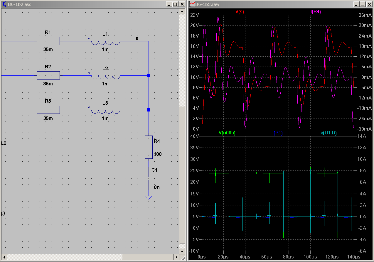

Als ersten Schritt würde ich die Ansteuerungslogik überarbeiten (um z.B.
überlappende Leitphasen der Transistoren zu vermeiden) und dann mit
Induktivitäten im Bereich 0.5-10mH testen, ob ein halbwegs sinnvoller
Strom fließt und die Schaltung mit der Variation von Lx bzw. V1 stabil
bleibt.
Ich hab einmal die extreme Schwingung am Sternpunkt mit einem RC bedämft
(damit die Simulation besser läuft), der Vergleich des Stroms durch R1
resp. U1:D zeigt allerdings, dass du in erster Linie Kurzschlüsse
produzierst. Das gibt eine gedämpfte Schwingung bei ca. 37Mhz mit 11App.
Fazit: Du solltest erst einmal versuchen, eine bekanntermaßen
funktionierende Schaltung zu simulieren, bevor du das ganz neu
erfindest.
