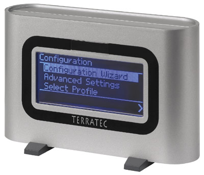

Hallo Leute,
Ich habe ein Wohnzimmerradio mit LC-(Grafik-)Display mit weisser
Schrift auf blauem Grund. Der Kontrast des blauen Lichts ist so
schlecht, das man es aus zwei Meter Entfernung schon nicht mehr
lesen kann. Bevor ich mein Radio in seine Einzelteile zerlege,
wollte ich fragen, ob es möglich ist, durch Einbau von roten oder
grünen LEDs den Kontrast zu verbessern. Oder ist bei solchen LCDs
die blaue Farbe im Display selbst integriert? Der elektrische
Umbau (Anpassung der Vorwiderstände) wäre für mich kein Problem.
Gruss
Harald

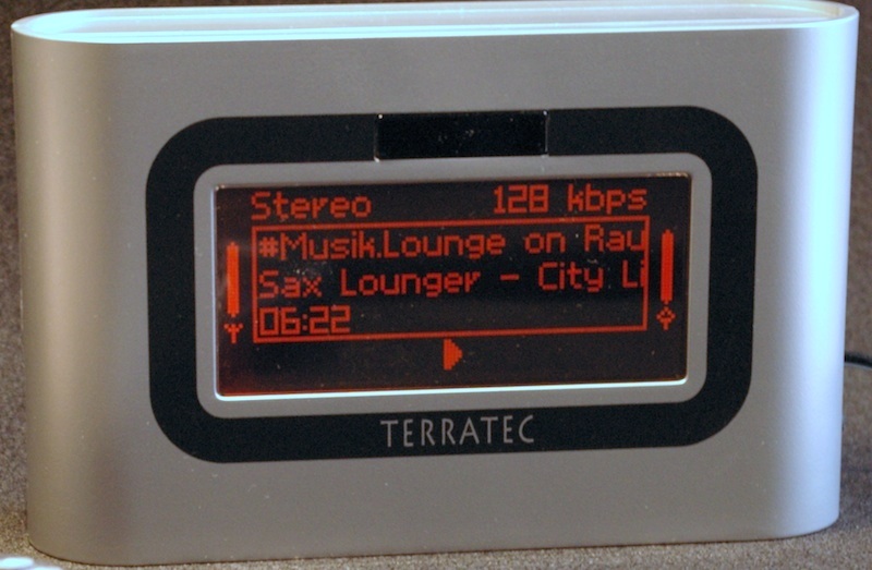

Dann hätte man mit roten Leds rote Schrift auf schwarzem Grund. Ideal!
Der blaue Filter schluckt das rote Licht fast vollständig.
Stefan

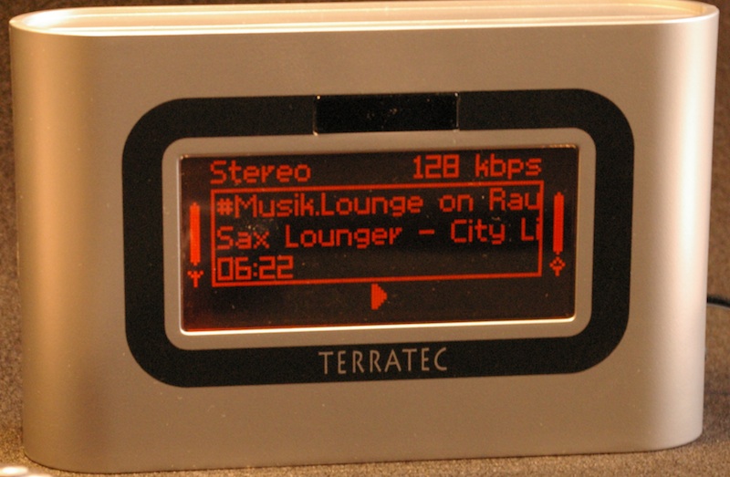

Das Gerät, das ich umgebaut habe, war ein frühes "Noxon Internetradio"
(http://www.hartware.de/media/reviews/478/noxon.jpg), das blauweißliche
Schrift auf blauem Grund darstellte. Bei diesem Display brachte der
LED-Tausch vollen Erfolg.
Ich würd's auf jeden Fall ausprobieren, besser als es jetzt ist dürfte
es allemal werden ...
