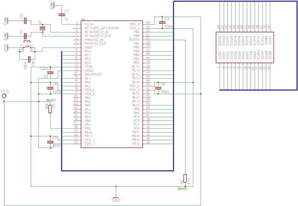

Hi, bin gerade dabei meine erstes Board zu erstellen. Dazu habe ich aber
noch einige Fragen. Anbei mal mein Schaltplan, denn ich gerade anhand
der der AN 3216 (Getting started with STM32l1xxx hardware development)
erstellt habe.
http://www.st.com/internet/com/TECHNICAL_RESOURCES/TECHNICAL_LITERATURE/APPLICATION_NOTE/CD00273528.pdf
Ich weiß er nicht nicht schön, aber selten :) Zu meiner Verteidigung.
Das ist auch mein erster Kontakt mit eagle.
So nun aber meine Fragen:
1.) An VDDA soll noch eine Spule gegen die Versorgungsspannung. Ich kann
nirgends ein Wert finden. Wofür ist die gut ?
2.)Zum debuggen möchte ich mein STM32l1 Discovery nutzen reicht das die
6 Pins vom SWD zu verbinden?
3.)sieht die Schaltung funktionsfähig aus ;) ? (kleine Einschätzung
bevor ich mich ans Layout mache.
Danke
Gast #2869875
ST verwendet auf ihren Boards ein Ferrite-Bead von Coilmaster namens
FCM1608, weitere Werte unbekannt, ist aber auch nicht ganz so wichtig,
wichtig ist hohe Impedanz bei den auftretenden Frequenzen auf dem
Digitalteil (z.B. der 32MHz-Clock).
Da kannst Du im Prinzip benutzen. Schau Dir das Datenblatt an und such
einen, der so ähnlich ist. Soll den HF-Müll aus dem Digitalteil vom
A/D-Wandler fernhalten.
So wie ich das verstehe, ja.
Welcher Pin vom Prozessor ist denn mit welchem Pin vom Display
verbunden? Wenn Du keine Netznamen vergibst, weiss Eagle nicht, was es
verbinden soll.
Gast #2869888
> da kannst Du im prinzip jeden benutzen. Soll den HF-Müll aus dem
> Digitalteil vom A/D-Wandler fernhalten.
Da reicht auch mal einfach ein 0R 1206 und danach ein 100n und 47u/6,3V
um für die ersten Gehversuche was zu haben. Wenn danach irgendwelche
Probleme auftreten kann man immer noch eine FerriteBead reinlöten.
rgds
Gast #2869896
> verbinden soll.
Die habe ich vergeben. Im Layout sind die Verbindungen auch da, so wie
sie sein sollen.
schonmal vielen dank für deine einschätzung... denn werde ich mich mal
ans layout machen.
hat jemand noch einen tip, welchen uhrenquarz ich am besten nehme und
welche kondensatoren dazu.

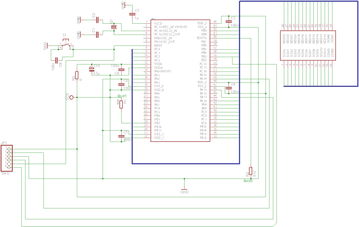

hier nochmal eine aktuellere Version mit ergänztem 0 Ohm Widerstand und
47µ an VDDA und SDW Connector.
Vor Allem beim SDW/JTAG bin ich mir nicht sicher. Kann dazu nochmal
jemand was sagen?

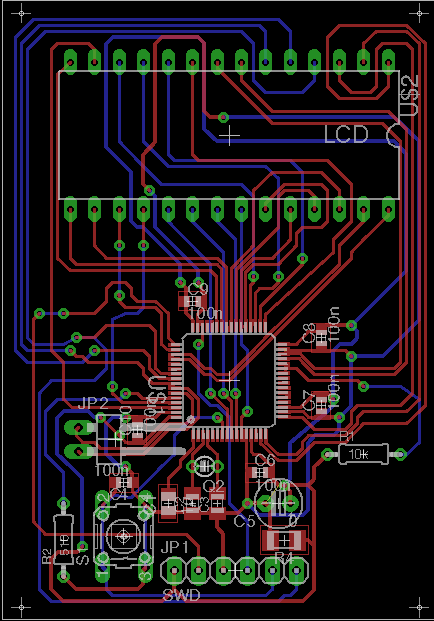

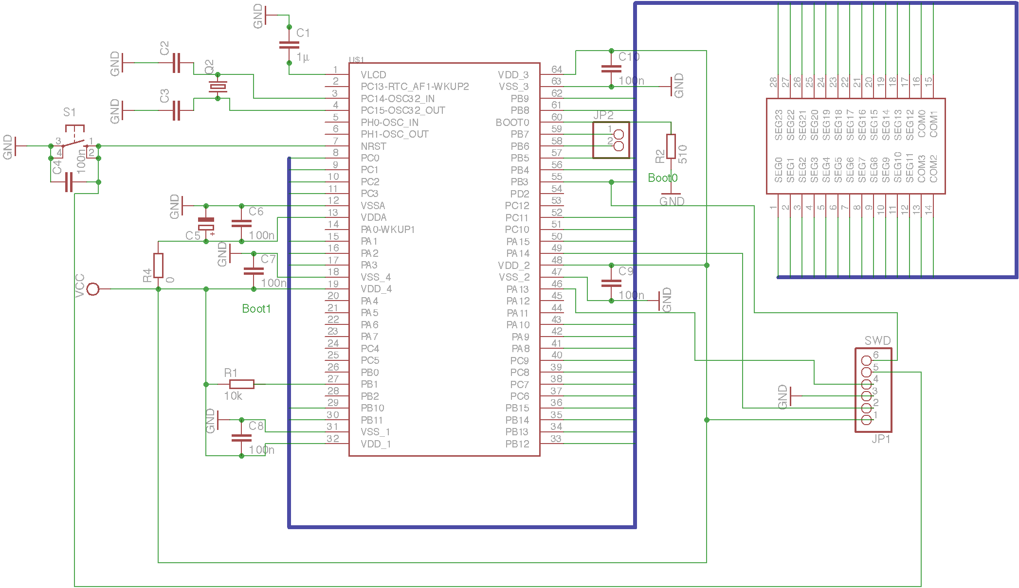

Hi, ich habe jetzt nochmal den Plan überafbeitet und ein Layout
erstellt.
würde mich freuen wenn jemand nochmal drüberschaut. Wie gesagt erster
Versuch. Da bini ich mir noch etwas sehr unsicher. Eine Frage noch zu
der Lösung mit dem 0R und den 47µ an VDDA. Warum soein großer
Kondensator? Lt. Datenblatt kommt da ja ein 1µ Tental und diese Spule
ran?
Gast #2873827
Vielen Dank für die Tips.
Die R´s für die Bootkonfiguration sind bewusst vorhanden und auch
bewusst nicht als SMD um zur not mit Hilfe von Schaltern ande
Bootkonfiguration machen zu können. Der Uhrenqurz ist mit 6pf gewählt
und die beiden c´s mit 6.8
Noch mehr Tips? vorallem was das Layout angeht?
Ps: Ich habe GND bewusst selber groutet, damit nichts schiefgeht. Eine
Masseflächte kommt trotzdem hinzu. Die habe ich jetzt für das Bild was
ich hier gepostet habe noch weggelassen, weil man denn ja garnichts mehr
erkennt.
