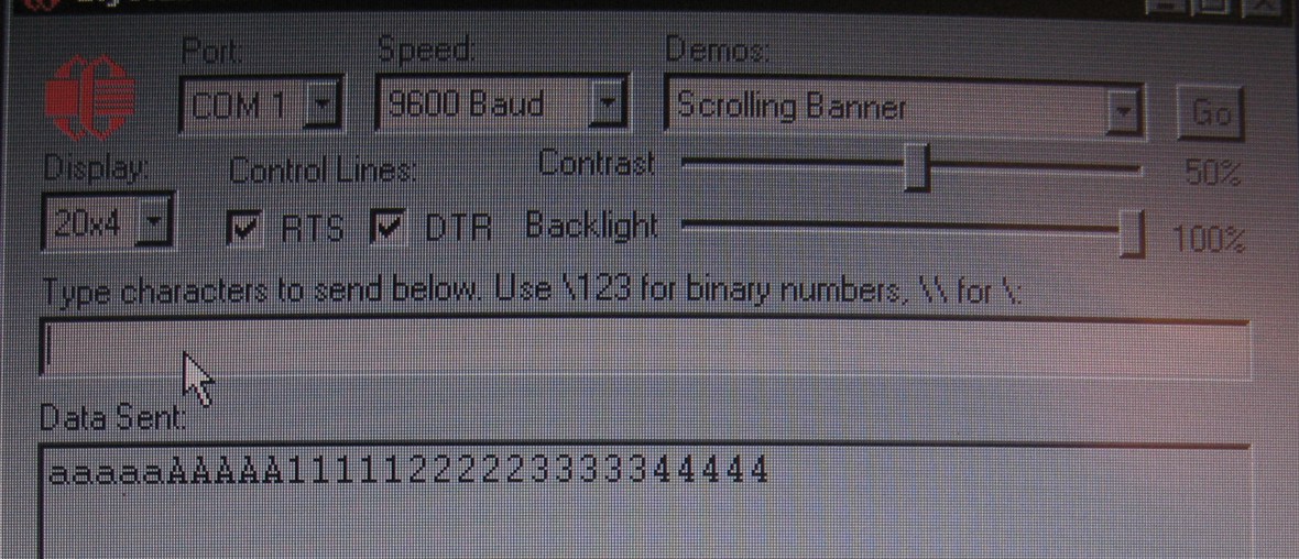

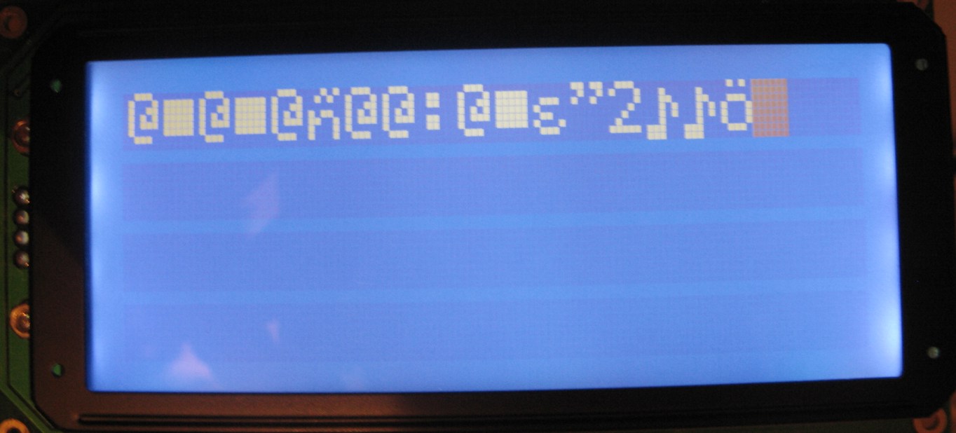

Nabend,
anbei ein paar Fotos. Einmal das Startlogo des Displays, woran man
erkennen kann, dass es prinzipiell funktioniert.
Dann ein Foto von Wintest, mit dem ich folgende Daten gesendet habe:
aaaaaAAAAA11111222223333344444. Und zuletzt der Datenmüll, den das
Display daraus gemacht hat.
Interessant ist, dass es bei "aaaaa" auch 5 Zeichen gemacht hat, bei
allen anderen Übertragungen aber weniger Zeichen, als gesendet wurden...
(Firma: fritzler-avr.de) #2872700
Guck mal im Gerätemanager ob der UART nicht vllt auf 9bit gestellt ist.
Dann guck mal am ATX NT Stecker am Mainboard ob dein Netzteil überhaupt
-12V liefert (manche moderne NTs liefern keine negativen Spannungen
mehr).
OP #2872765
Im Gerätemanager sind 8 Daten- und 1 Stoppbit eingestellt. Parität
keine, habe es aber auch schon testhalber mit probiert.
Außerdem sollte doch das Tool die Einstellungen überschreiben?!
Hyperterminal tut das jedenfalls.
Habe kein ATX-Netzteil, sondern einen Laptop. Man kann das Display auch
auf TTL-Pegel stellen mittels Löt-Jumper. Nützt auch nichts...
OP #2872851
Ja, hätte ich da...
Also meinst mal schauen, was der Laptop wirklich sendet?
Aber ich vermute mal, dass das schon mit den Einstellungen der Software
übereinstimmen wird. Zumal ich ja auch 2 Laptops getestet habe.
Die Frage ist eher, was das Display überhaupt erwartet.
(Firma: fritzler-avr.de) #2872869
Zum Display gibsn ausführliches Datenblatt inkl. Protokoll auf der
Herstellerwebseite.
Meine Vermutung jetzt ist, dass vllt der Pegelwandler ein weg hat.
Daher mal mitm Oszi das UART Signal verfolgen bisses im
Displaycontroller verschwindet.
