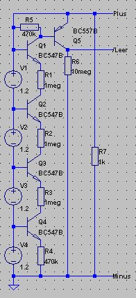

von andreas6 (Gast)
nun noch die Variante mit Einzelzellenüberwachung. Bei so vielen Zellen
in Reihe macht das Sinn.
MfG. Andreas

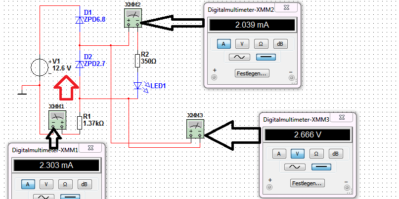

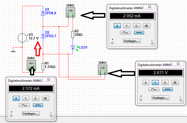

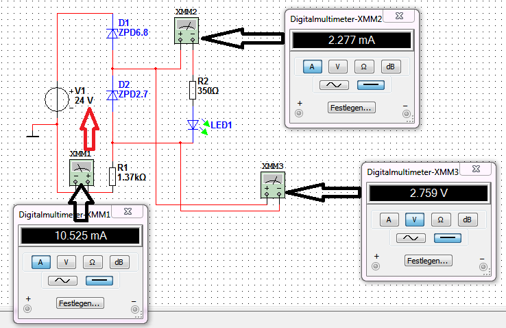

von ge-nka (Gast)
Hier eine Anzeige china Variante,
für Entladung/ Spannung sehr Temperaturabhängig, für 2mA LED,
12,6V LED ist AUS,2,3mA,
12,7V LED ist EIN,2,4mA,
24,0V LED ist EIN,10,6mA.
