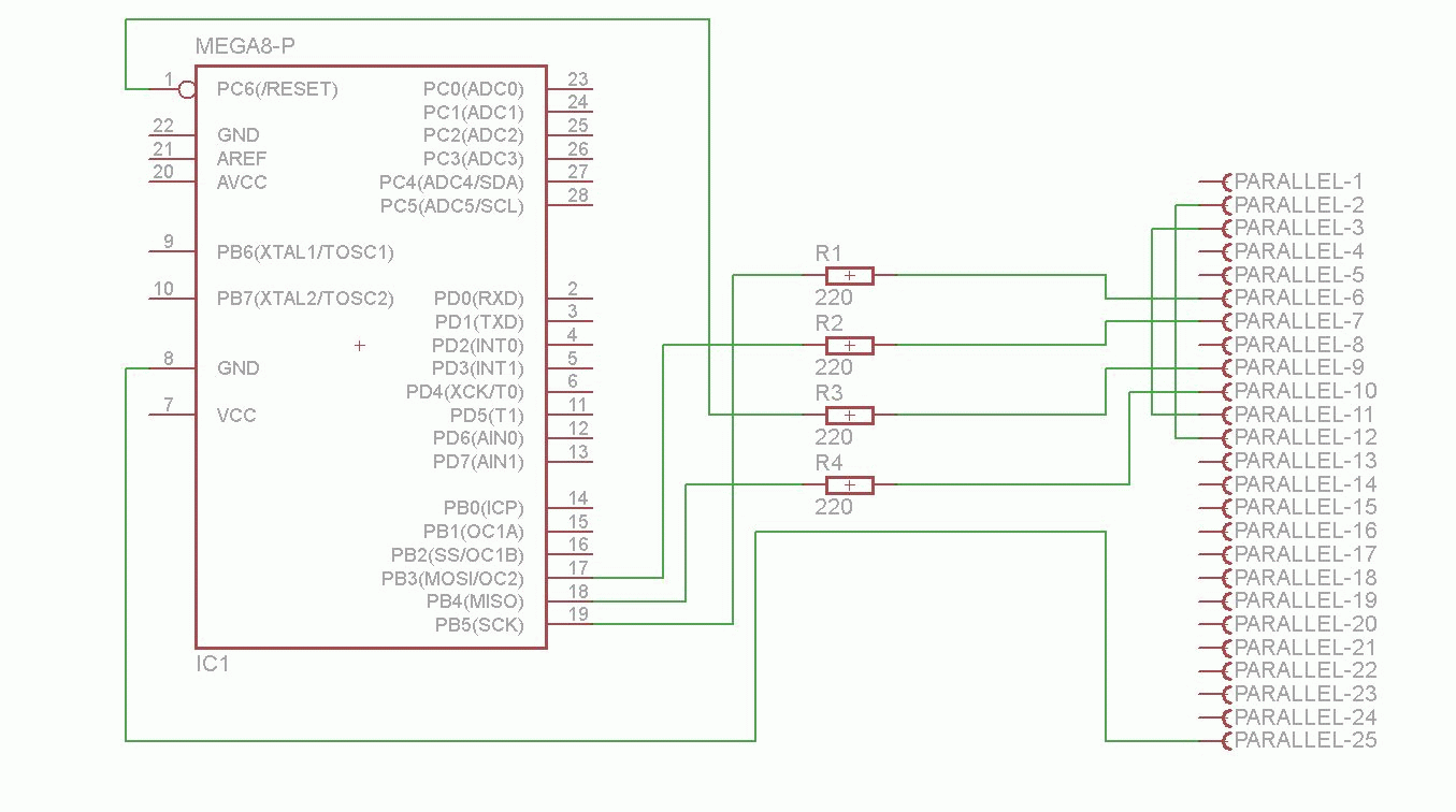

#2870587
Schick mal einen Schaltplan, wie du das Verkablet hast.
Komtrolliere, ob du den richtigen Parallelport ausgewählt hast.
Test mal ob du den Reset invertieren musst, oder Resette den mal manuell
während des Vorgangs.
Ist der neu oder wurde der µC schonmal verwendet?
Hast du schon einmal mit dieser Konfiguration Programmiert?

#2870601
ATmega8:
PIN1 ist der Reset Pin, den einfach fest auf Masse schalten. Am besten
Reset des Programmers dann nicht anschließen um Kurzschlüsse aus zu
schließen.
Stütze mich erstmal auf den ATmega8, da ich den eher kenne und somit
keine Datenblätter lesen muss.
#2870620
Die "Probe" ist ein reichlich sinnarmer Test. Der testet nur, ob zwei
Pins der Schnittstelle untereinander verbunden sind, also nur ob Kabel
vorhanden und Stecker gesteckt ist.
Die Meldung "device misssing...." meldet, dass das Signatur-Lesen
fehlgegangen ist da verweigert die Software die weitere Arbeit. Das kann
(fast immer) an der Hardware liegen, wie etwa falsche Pegel, vertauschte
Leitungen, Kurzschlüsse oder Unterbrechungen eventuell auch einfach
fehlende Betriebsspannung des Kontrollers.
Da hilft nur Suchen.
Solange der Kontroller seine Ausliefer-Einstellung hat, ist wenigstens
von der Seite des Kontrollers (atmega8 oder atiny13) her kein Problem zu
vermuten.
Die Spannungsversorgung des atmega8 geschieht hier nicht über die
ISP-Schnittstelle, der muss fremdversorgt werden.
Gast #2870637
vielen dank es funktioniert jetzt alles ... habe jetzt wie vorgeschlagen
den reset auf masse gelegt ( zum beschreiben) und ne spannungs quelle
angeschlossen danke an alle
