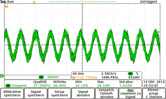

Die zweite Frage ist, ob das Signal am Quarz (am Pin XOSC_Q1) so richtig
ist? Man kann ja erkennen, dass der Quarz schwingt, aber die Amplitude
kommt mir etwas klein vor.

Zwar kenne ich den genannten Baustein nicht, aber andere Bausteine wie
z.B. µC haben ja auch externe Quarze.
Die Amplitude sollte kein Grund zur Besorgnis sein. Mal ist das Signal
mehr oder weniger gedämpft. Aber wenn er schwingt, arbeitet auch der
interne Inverter. Was will man mehr?

Ok habe nun auch im Datenblatt die Angabe gefunden, dass die Schwingung
in etwa 0,4 Vpp sein sollte. Das passt also.
