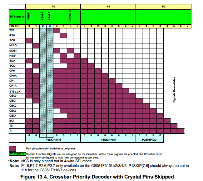

hat jemand Erfahrung mit der Crossbar Funktion der Microcontroller des
Typs C8051F3xx von Silicon Labs?
Können die Pins unter dem im Datenblatt angegebenen (siehe Anhang) frei
gewählt werden? Der Configuration Wizard 2 von Silicon Labs gibt
bestimme Pins ohne Auswahlmöglichkeit vor - hat man doch keine
Wahlfreiheit?

Puuuh, es ist schon eine Weile her, Jahre, daß ich mal z.B. einen
8051F064 in Betrieb nahm. Also ich versuchs jetzt einfach mal, habe ein
Datenblatt gefunden.
Dort nehme man die Pinzuordnungstabelle. Das ist die, wo in den Spalten
die Ports angegeben sind, und in den Zeilen die Peripherals. Dicke
schwarze Punkte markieren, welche Funktion welchem Pin zugeordnet werden
kann. Ganz oben in den ersten beiden Zeilen sieht man beispielsweise,
daß SDA und SCL nur den Pins P0.0 und P0.1 zugewiesen werden kann, und
nichts anderes. Die ganze Tabelle ist so zu verstehen.
Man ist also nicht völlig wahlfrei.

Bei Silabs C8051Fxxx lädt man sich am Besten das Config2 Tool von deren
Homepage und kann damit die Crossbar und die ganze sonstige Peripherie
des µCs konfigurieren. Das kennt die verschiedenen Prozessoren und deren
Einschränkungen.
Es spuckt dann auch gleich eine passende C Source Datei aus, die man nur
noch ins Projekt einbinden muss.
