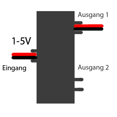

Hallo allerseits,
ich bin relativ neu im Bereich der Elektr(on)ik, also bitte nicht gleich
in der Luft zerreißen falls die Lösung meines Problems zu einfach ist:
Über ein zweiadriges Kabel kommt eine von etwa 1-5V schwankende Spannung
an, wobei Plus und Minuspol wechseln können. Diese Spannung soll jetzt
an zwei Ausgänge weitergegeben werden, je nachdem wie Plus und Minus
ankommen.
Beispiel: Minuspol kommt "links" im Kabel", Pluspol "rechts" -> Spannung
liegt an Ausgang 1 an, Ausgang 2 ist abgeschaltet.
Beispiel 2: Minuspol "rechts", Pluspol "links" -> Spannung an Ausgang 2,
Ausgang 1 abgeschaltet. Zur Veranschaulichung habe ich auch noch eine
Animation angefügt.
Wie könnte ich das möglichst einfach realisieren?
Danke im Voraus,
Franz
Variante1:
      +--------|>|--o 1+
A o---*   +----|<|--o 1-
B o---(---*----|>|--o 2+
      +--------|<|--o 2-
Du verlierst 0,4V..0,6V an den Schottkydioden.
Variante2:
      +--------|>|--o 1+
A o---*   +---------o 1-
B o---(---*---------o 2+
      +--------|<|--o 2-
Du verlierst 0,2V..0,3V bei der jeweiligen Schottkydiode.
mfg mf

Franz S. schrieb:
> als fertiges Bauteil
Variante2 wäre mit einem Brückengleichrichter möglich. Die Dioden sind
dann eben doppelt vorhanden. A kommt an beide "~"-Anschlüsse, 1+ an "+"
und 2- an "-". B ist nach wie vor mit 1- und 2+ verbunden. mf
PS: die Kleinleistungs-Signaldiode BAT54 im SOT23-Gehäuse gibt es auch
in einer für Variante2 direkt nutzbaren Verschaltung. Oder eben 2 Stück
für Variante1.
