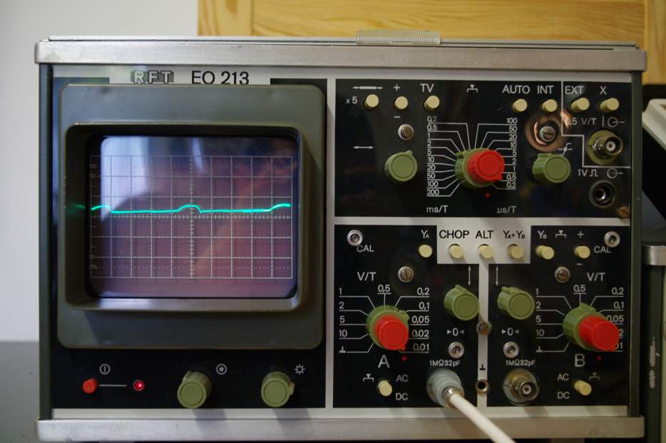

Ich habe schon x mal ne Schaltung mit dem TDA 2005 aufgebaut und noch
nie Probleme gehabt. Doch diesmal hab ich ein Brummen im Lautsprecher
siehe Bild vom LS Ausgang. Schaltung ist die Standart Mono aus dem
Datenblatt. Layout ist aus der electronica 243. Wisst ihr woran das
liegen kann? Schaltung, Layout, Stromversorgung alles schon kontrolliert
von Julius (Gast)
Achso Mutefunktion zeigt keine Wirkung
Dann wirst Du wohl den TDA2005 wegen Defektheit wechseln müssen.
von Lukas K. (carrotindustries)
Zeige uns doch mal Schaltplan und Aufbau, mit
können hier wohl nur die wenigsten was anfangen.
Sieht nach 100 Hz Brummen vom Netzteil aus. Wenn das IC noch lebt,
solltet du besser sieben. Wenn das IC putt ist, kann es auch einfach das
Netzteil überlasten, welches dann summt.
