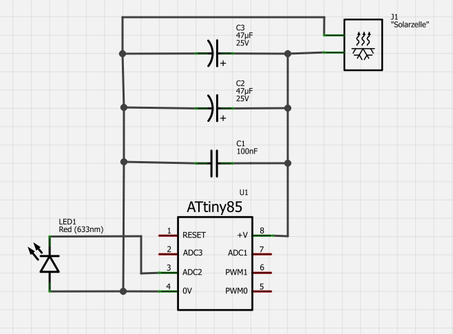

ich habe hier eine Testanwendung für Solarbetrieb, bei der der
"Einschaltvorgang" nicht so recht funktionieren will.
Es handelt sich um einen AVR (ATTiny45) und eine LED (an einem IO-Pin)
mit einer Solarzelle (3V nominal, 2 Elkos mit 47µF zum Puffern) als
Energieversorgung.
Test-Anwendung: Der AVR soll die LED nur kurz (15ms) "anschalten" und
dann für 1 Sekunde schlafen gehen (wird per Watchdog-Timer aufgeweckt)
und danach wieder von vorn beginnen (also Endlosschleife: sehr kurzes
Aufleuchten, lange Pause).
Problem: Das ganze funktioniert solange die Spannung (gleich nach der
Programmierung des AVR) über 1,8V bleibt. Ich kann also die externe
Spannungsversorgung abklemmen und die LED blinkt (wenn auch sehr dunkel)
und die Versorgungsspannung pegelt sich bei ~1,98V ein (Solarzelle
liefert nominal 3V, ist aber gerade in einer schlecht beleuchteten
Wohnung).
Wenn ich nun testweise die Solarzelle abklemme sinkt die
Versorgungspannung (gemessen mit Voltmeter) langsam unter 1,8V und ab
~1,2V sinkt sie dann ganz ruckartig ab auf ~0,8V und bleibt dort. Wenn
ich nun die Solarzelle wieder anklemme, steigt die Versorgungspannung
auf ~1,2V an und hängt dort fest (schwankt um +/- 20 mV, eher
Messwertrauschen).
Auch eine Verzögerung von 8 Sekunden (PowerDown-Sleep-Mode) am Anfang
des Programms hilft nicht.  Auch wenn ich die LED abklemme kommt die
Versorgungsspannung nicht mehr über 1,2V.
Was hilft: Die externe Spannungsversorgung (5V) kurz anschließen. Danach
läuft alles wieder und pendelt sich bei ~1,8V ein.
== Programmdetails: ==
Peripherie wird beim Startup sofort abgeschalten (d.h. ADC, Timer0+1,
USI; danach: BOD, AC + Spannungsreferenz; auch wird DigitalInputDisable
für alle IO-Pins aktiviert). Danach geht der AVR für 8 Sekunden
schlafen, damit im Falle einer "Unterspannung" sich die Kondensatoren
erst einmal etwas aufladen können.
Dann Endlosschleife:
* IOPin mit LED wird auf "OUTPUT" und "HIGH" geschalten
* 15ms WatchDog-PowerDown-Sleep
* IOPin mit LED wird auf "INPUT" geschalten (***)
* 1s WatchDog-PowerDown-Sleep
(***) Erklärung: Der IO-Pin wird auf INPUT umgeschalten, um nicht
Energie aufzuwenden, um das Spannungslevel abzusenken. Die (kleine)
Kapazität in der LED soll also genutzt werden, um noch etwas
nachzuleuchten.
== FRAGE ==
Was kann man da tun, damit ein normales Einschalten per Solarversorung
funktioniert?
Meine aktuelle Idee dazu wäre: Kann man vllt. irgendwie verhindern, dass
der AVR anläuft, wenn weniger als 1,8V Spannungsversorgung anliegen?
D.h. dass solange die Spannung < 1,8V ist der AVR z.B. Stromlos
geschalten wird oder sowas?
Vllt muss man auch irgendwie eine Reset-Leitung irgendwie "anklemmen"?

Du solltest vermutlich den BOD aktivieren, damit der Tiny nach einem
Spannungseinbruch wieder in einen definierten Zustand kommt. Für mich
klingt das nach einem Latch-Up durch den Betrieb mit undefinierter Vcc.
Obacht, wenn die Solarzelle dann richtig Strom liefert (Wolke vor der
Sonne geht weg) und der Tiny ist in seinem Zwischenstadium, könnten
recht hohe Ströme fliessen, natürlich nur, wenns eine kräftige Zelle
ist.
Du könnest auch überlegen, ob du einen kleinen Zwischenpuffer aus Akkus
oder einem Goldcap integrierst.

-- NACHTRAG: --
Nach meinen aktuellsten Recherchen ist die langsam steigende Spannung
das Problem. Damit der POR (Power On Reset) sauber funktioniert, muss
der Spannungsanstieg laut Datenblatt mindestens 0.1 V pro Millisekunde
betragen.
Sprich: Wir brauchen eine Schaltung, die ab einer bestimmten
Grenzspannung (z.B. bei > 1.8V) die Spannung zuschaltet und sonst
abschaltet. Könnte z.B. ein Transistor erledigen. Da ich aber mit
Analog-Schaltungen noch zu wenig Erfahrungen habe, muss ich mich hier
wohl auch wieder erst mal belesen. Werde mal bissl recherchieren und
dann per LTSpice testen, wie sich eine Testschaltung (einfacher
Transistor richtig rein geklemmt) bzgl. des Spannungsanstiegs auf dem
"Ausgang" verhält.
Vllt hilft ja ein Komparator in Verbindung mit normalen und schottky
Dioden..
Der könnte dann den Transistor sauber schalten, dass du nicht irgendwo
im nicht linearen Teil der Kennlinie bist.

== nächster Nachtrag ==
Also es haben wohl welche über nen P-Kanal MOSFET gelöst, der aber von
der Schaltspannung ziemlich genau stimmen muss.
Was auch nicht funktioniert:
1. den AVR extern/manuell zu einen Reset zu verpassen (Puls mit
RESET-Pin an GND); Dabei bricht Vcc nochmal ordentlich ein.
Wahrscheinlich hängt also der AVR in einer Art Reset-Schleife. Und beim
Reset verbrät er wahrscheinlich Unmengen an Energie, die verhindern,
dass das Spannungslevel sich weit genug erhöhen kann.
2. BOD auf 2.7V war ebenso erfolglos.
3. Hab auch mal SUT = 00 probiert, also schneller Startup ohne Delay;
mit 1.8V BOD und BOD disabled.
Das ärgert mich jetzt schon ein wenig, dass wegen einer langsam
steigenden Versorgungsspannung noch mehr externe Komponenten nötig sind.
(Firma: guloshop.de)
Bloß so ein Gedanke... keine Ahnung, ob er sinnvoll ist:
Wenn du den /RESET-Pin über einen Spannungsteiler immer auf ca. 60 oder
70% der Versorgungsspannung hältst, vielleicht bringt das etwas.
Oder – du hängst zwischen VCC und /RESET eine Diode. Damit liegt /RESET
immer ca. 0,6 Volt unter VCC. Notfalls nimmst du zwei Dioden oder eine
Z-Diode.
(Firma: matzetronics)
Stefan K. schrieb:
>> Für mich
> Ein Latch-Up sollte doch eher bei "Überspannung" auftreten, oder?
Vllt. ist Latch-Up nicht der richtige Ausdruck. Ich meine den Zustand,
das in der Gegentaktendstufe des I/O Pins beide FETs leiten und damit
einen hohen Querstrom produzieren.
Was mir gerade noch einfällt: Wie sind denn die Pegelverhältnisse an den
I/Os generell? Da ist nichts dran, was versehentlich noch Strom in den
Prozessor leitet, wie eine LED oder so? Dadurch wird evtl. der MC über
die internen Schutzdioden gespeist, statt über den Vcc Pin. In diesem
speziellen Fall solltest du überlegen, ob es nicht besser ist, LEDs
gegen Masse zu schalten und nicht wie sonst üblich gegen Vcc.

Ich habe nun doch mal die grundlegende Schaltung als Schaltbild
gezeichnet. Siehe Anhang... Leider sind auch in diesem Programm nicht
alle Bauteile drin, die ich eigentlich habe. Deswegen ist der ATTiny85
(statt ATtiny45) im Schaltbild und die Solarzelle ist als
"Peltierelement" eingetragen.
Die IC-Eingänge Reset, ADC1 (SCLK), PWM1/0 (MISO/MOSI) hängen am
SPI-Port des Programmers (Arduino-Board). Hab den Programmer aber schon
mal abgeklemmt.
Hatte auch schon einen 10kOhm-Widerstand als Pullup zwischen Reset und
Vcc (Pin 1 + Pin 8). Einen Vorwiderstand vor der LED hab ich auch
ausgetestet.
Stefan
> mal abgeklemmt.
Da sollte auch unbedingt so sein.
> ausgetestet.
Ja bitte lass ihn auch drin. Egal wie niedrig die Spannung ist, ein
Vorwiderstand ist immer nötig, und wenn es nur 22R oder 47R sind.
Die LED ist falschrum gepolt gezeichnet, aber so wie ich mir das
vorstelle, also an Masse und nicht an Plus.
In deinem Init Programm solltest du jedenfalls so schnell wie möglich
die LED ausschalten, damit die nicht überflüssig Strom zieht. Evtl. wäre
es auch gar nicht dumm, einen der ADC Kanäle zum Messen der
Versorgungsspannung heranzuziehen, um einen geordneten Rückzug zu
ermöglichen.

pro Sekunde. Das sind nur 1,5% der Zeit. Also der LED sollte das ja
eigentlich nicht weh tun. Is halt wie die Hand durch die Kerzenflamme
bewegen... schnell geht, langsam durch tut weh...
Ja, kann durchaus sein... also das mit dem Schaltsymbol der Dioden
bekomme ich selten richtig hin (is wie Münze werfen). Hab bei der LED
einfach ausgetestet wie herum sie leuchtet ;-). Sie hängt aber definitiv
zwischen Masse und IO-Pin.
Initial dürfte der IO-Port auf "LOW" sein.
> Evtl. wäre
> ermöglichen.

Ich bin dabei gerade auch auf ein Problem gestoßen. Im Datenblatt steht
nämlich "Note: 1. The device requries a supply voltage of 3V in order to
generate 2.56V reference voltage."; und für die 1,1 Volt Referenz wird
das ähnlich aussehen. Wahrscheinlich kann die Referenz nur unterhalb der
Versorgungsspannung liegen. Sinkt die Spannung z.B. unter 1,4 Volt,
sinkt dann wahrscheinlich die Referenzspannung mit.
Man muss also, wenn, drauf bauen, dass die Brownout-Detection schon
sauber bei etwas unter 1,8V zuschlägt und man solche Messungen überhaupt
nicht bekommt. Und kann dann nur mit der 1,1 V Referenz arbeiten. Und
zum messen einer höheren Spannung wäre damit ein Spannungsteiler
(zwischen Vcc und GND) nötig.
Aus Energiespargründen wurde dafür irgendwo (ich weiß nicht mehr wo ichs
gelesen habe) vorgeschlagen, dass man statt zwischen Vcc und GND die
Spannung zwischen einem IO-Pin und GND mit einem Spannungsteiler
halbiert und dann misst. Der Trick dabei ist, dass man den IO-Pin nur
für die Messung auf HIGH schaltet und sonst auf LOW. Damit frisst der
Spannungsteiler nur im Messzeitraum Energie. Problem: Das kostet dann
gleich 2 IO-Pins (wir haben insgesamt nur 6 Stück).
Ne andere Idee von mir wäre, mit einen kleinen(!) Kondensator mit PWM
und definiertem Duty-Cycle an einem IO-Pin zu laden und dann schnell für
die Messung auf Input umzuschalten. Die Messung ist dass vielleicht
nicht genau, aber um einen unteren Grenzwert festzulegen, würde das
sicher reichen. ---> Problem: Das zieht wieder sofort beim Anschalten um
festzustellen, ob das Spannungslevel hoch genug ist.
Weitere Idee: Vcc über 2 Dioden in Reihe an einen IO-Pin anlegen und
digital messen. Wie oben schon beschrieben, sinkt damit der
Spannungslevel um je ~0,6V (d.h. 1,2 Volt). Bei niedriger Vcc (< 2,4
Volt??) müsste das reichen, damit am IO-Pin "LOW" gemessen wird. --->
Problem: Laut Datenblatt soll eine Spannung an den IO-Pins, die irgenwo
in der Mitte zwischen High/Low liegt recht hohen Energieverbrauch
bewirken. Und auch hier passiert das ja gerade wieder, wenn wir wenig
Energie zur Verfügung haben.
Welche der Ideen klingt denn am vielversprechensten für Dich / Euch?

Die Methode, bei der du VCC als als Voltage Reference (REFS2:0 = 0b000)
und VBG als Input Channel (MUX3:0 = 0b1100) wählst. Da brauchst du genau
0,0 I/O-Pins dafür, musst aber ein bisschen um die Ecke denken.
(Die Idee dazu habe ich, glaube ich, im Transistortester-Thread
aufgeschnappt.)
OP
> aufgeschnappt.)
Ganz klar das Thema verfehlt Konrad! ;-)
Diese Idee war nämlich garnicht dabei!!! G
Ok, also ich geh's mal durch, ob ich's verstehe:
1. Vcc also Referenz... REFS[2:0] = 000 (wobei das erste bit laut
Datenblatt ignoriert wird, 100 würde wohl das gleiche tun); weiter...
2. V_BG (Bandgap Reference Voltage) als Input.. mal schauen...
Das Manual schreibt dazu:
>> "8.3 Internal Voltage Reference"
>> ATtiny25/45/85 features an internal bandgap reference. This reference is
>> used for Brown-out Detection, and it can be used as an input to the
>> Analog Comparator or the ADC.
Klingt perfekt. Wenn die Brown Out Detection (BOD) auch damit arbeitet,
is das genau die Grenze bei der die BOD letztlich abschalten wird, d.h.
wenn diese zu lange unterschritten wird.
Jetzt noch eben "verstehen" wie das Zahlenmäßig aussieht:
Messwert = (1023*V_BG) / Vcc
Also ist bei "Messwert == 1023"  "V_BG == Vcc".
Wenn wir unser unteres Limit z.B. mit 10% über V_BG (110% = 1.1)
festlegen, wäre das:
Messwert = (1023*V_BG) / (V_BG*1.1) = 1023 / 1.1 = 930
Wobei gilt: höherer Wert == schlechter.
Also müssen wir mit obiger Einstellung für REFS und MUX messen (Funktion
readVBGvsVCC()) und dann:
while (readVBGvsVCC() > 930) {
  sleep(WDTO_1S);
Wobei sleep() ein Powerdown-Sleep ist, der per Watchdog-Timer
unterbrochen wird...
Alles klar Konrad! Das probier' ich morgen nach der Arbeit aus... und
dann meld ich mich mal... Dann hat man doch gleich wieder IO-Pins und
externe Bauelemente eingespart. So mag ich das... alles schön in
Software, da kenn ich mich aus ;-)
Probiere mal aus ob die Spannung steigt,wenn du Reset vom Tiny fix auf
Masse legst.
Wenn die Spannung dann steigt,könntest du sowas wie nen 24c021-25 dran
anschliessen,der hält den Tiny solange auf reset wie die Spannung unter
2,7V liegt und sorgt dann für einen sauberen Start. Die beiden
!Resetleitungen von den beiden chips miteinander verbinden und nen
Pullup dran.
Hmm, hab nochmal das Datenblatt durchsucht, aber nicht gefunden, ab
welchem Vcc die Bandgap 1,1 Volt REF stabil ist. M.E. steht da aber, das
erst ab 2,7 Volt alles im grünen Bereich ist.
Du könntest also enweder die 1,1 Volt Referenz nehmen, oder z.B. eine
externe Diode im Durchlassbetrieb mit ihrem ca. 0,6 - 0,7 Volt. Ein
Spannungsteiler an einem ADC Kanal würde dir dann die Solarspannung
liefern können.

danach bekomm ich nur noch Müll. Was solls...
Aber hier nun die Ergebnisse:
1. Spannung mit Reset an GND => tut...
2. V_BG gegen V_cc als Referenz tut
bei ~5.00V --> Messwert(RAW): ~250
bei ~2.98V --> Messwert(RAW): ~383
Die Messwerte weichen stark vom vorhergesagten Wert ab.
V_bg muss demnach 1.1-1.25 Volt sein oder der ADC hat nen riesigen
Offset und nen Gain-Fehler. Muss wohl mal das Offset messen und dann
raus rechnen... der interessiert mich schon.
Bei der aktuellen Messwertreihe müssten wir für 1.8V geschätzt irgendwas
wie 625 oder 650  messen...
3. schaff ich grad nicht mehr. Kommt morgen...

PLL? Oha, das wird mit der schwankenden Vcc aber ein Affentänzchen.
Wenns irgendwie geht, probier auf die PLL zu verzichten, da kann es
nämlich auch mal zu einem Lock-up kommen. Du müsstest jedenfalls
zyklisch testen, ob die PLL noch gelockt ist, das ist aber ein wenig wie
der Baron, der sich selber am Zopf ausm Sumpf zieht, denn je nach
Konfiguration taktet die ja auch Sysclk oder die Peripherie.
Mit einem 1:4 oder 1:5 Spannungteiler am ADC Kanal und der Bandgap
Referenz jedenfalls sollte es möglich sein, die Solarzelle zu
überwachen. Wenn sie in den kritischen Bereich kommt, geordneten Rückzug
und den WD aktivieren. Du könntest dann per WD den MC zyklisch
aktivieren und die Spannung testen. Wenns reicht, LED blitzen lassen,
wenn nicht, Hände in den Schoss und den WD neu starten.
Oder beides. Atmel nimmts da nicht so genau und empfiehlt immer, für
genaue Messungen den ADC vorher zu  kalibrieren. Die Bandgap ist auch
ein bisschen schwammig definiert, lt. Datenblatt 1,0-1,2 Volt. Das macht
schon was aus. Wenn das eine Massenschaltung wird, solltest du einmal
kalibrieren und die Werte im EEPROM speichern, wenn nicht, hart die
Limits in den Code programmieren.

OP
@Matthias
Ich hab da jetzt nicht speziell ne PLL aktiviert. Aber üblicherweise
hängt doch eine PLL am Oszillator / Resonator. In dem Fall der internen
Taktquelle für den Systemtakt. Wenn die allerdings ganz normal erzeugt
wird und nur immer brav geteilt wird (zwei mal durch 8), um auf 128 kHz
zu kommen... wird schon alles passen. Wenn aber z.B. auf nen anderen
Ressonator umgeschalten wird, oder z.B. ne größere Kapazität
zugeschalten wird (damit er langsamer schwingt)... dann könnte die PLL
nen Problem werden.
Und die Vcc schwankt ja auch wenn "langsam" im Vergleich zum Systemtakt.
Deswegen hängen auch 2 Elkos + ein Entstör-Kondensator parallel zur Vcc,
die letztlich die Probleme mit dem zu langsamen Anstieg der Vcc
verursachen.
> überwachen.
Schauen wir mal, ob das noch nötig ist.
Ja, das muss ich mir noch anschauen, wie das geht...
Für den Test reicht jetzt mal ne manuelle Kalibrierung. Aber is halt
auch nen Übungsobjekt... ich soll was daraus lernen.
Am Ende gibts vielleicht paar Prototypen (<10 Stück) für ne
Wissenschaftliche Untersuchung. Denke aber nur einen zum zeigen der
Machbarkeit... Rest mit Knopfzelle. Da ist nur wichtig, dass das was das
Teils tut funktioniert und möglichst preiswert ist. Dabei soll der AVR
aber nicht viel tun. Geht nur darum, dass man das Teils irgendwo an die
Wand hängen kann und es tut was es tut* und man muss weder Batterien
tauschen noch nen Kabel für Stromversorgung verlegen. Das brauch ich
sozusagen nur als "Kostenargument", weil es sonst bei ner Konferenz
heißt: "aber das kostet doch dann viele Euros". Wenn man aber sagen
kann: die Bauteile kosten in 1000+ Stückzahlen <3 EUR sind sie
glücklich.
