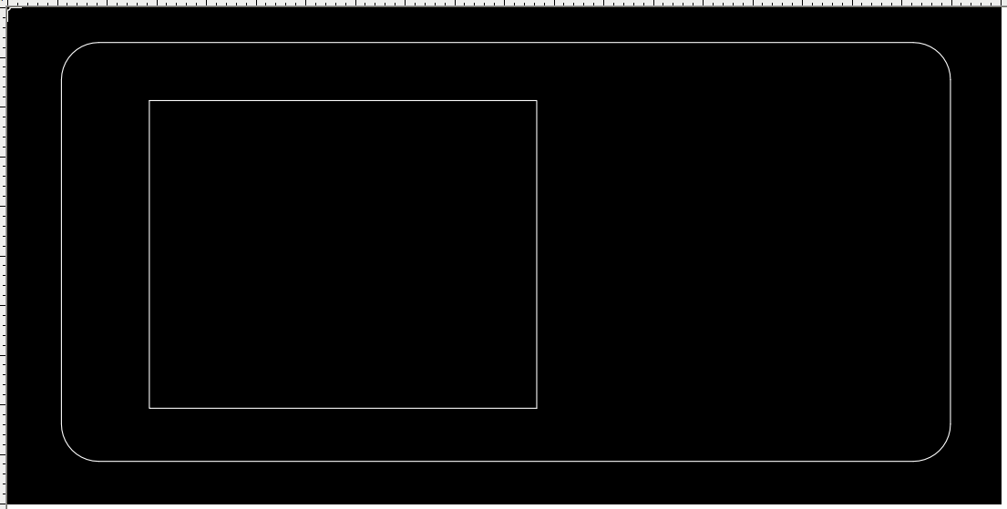

Hallo Leute,
ich muss das Thema nochmal aufgreifen.
Für mein aktuelles Projekt möchte ich mir gerne die Front- und
Rückplatte meines Gehäuses (Eurobox von Reichelt) bei Iteadstudio als
Platine herstellen lassen da einige Sachen noch draufgelötet werden
sollen.
Allerdings müsste das Ganze nicht nur Außen gefräst werden sondern auch
innen müsste ein Loch für das Display gefräst werden.
Mir ist nun allerdings nicht ganz klar ob die Jungs das überhaupt machen
und wenn ja, wie ich das realisiere.
Auf dem Bild seht ihr wie es mal in etwa aussehen soll. Das Loch für das
Display darf aber nur so groß sein wie auf dem Bild zu sehen.
Fräsen die jetzt dann bis zur Linie oder auf der Linie?
Die Outline packe ich ja in die normalen Layer mit rein und die Daten
für die Löcher dann in einen extra Layer den ich dann als .GM1
mitschicke?
Danke schonmal :)
LG Michael
Gast #2900125
Da der Hersteller weiss, mit welchem Durchmesser er fräst, korrigiert er
i.A. selbst um den Radius, das macht die CAM-Software automatisch.
Allerdings muss dazu klar sein, was Aussen- und was Innen-Kontur ist und
was ein Langloch (ohne Radiuskorrektur). Das ist nicht immer
selbstverständlich, wenn man z.B. eine kleine Hilfsplatine in einer
grösseren mitfertigt, so ist das eine Aussenkontur, obwohl sie innerhalb
des Boards liegt! Ich würde immer empfehlen, zum Fräsen genaue
Erklärungen mitzuschicken, am besten als Schrift auf der gleichen Lage
wie die Umrisse, dann hat der CAMerad das vor sich ohne in den
Unterlagen suchen zu müssen.
Jeder macht das, es gibt ja Zillionen Leiterplatten mit Ausschnitten.
Auch zum Festpreis, bei multicb z.B. musst du halt den Fräsweg in mm in
den Kalkulator eingeben.
Gruss Reinhard
