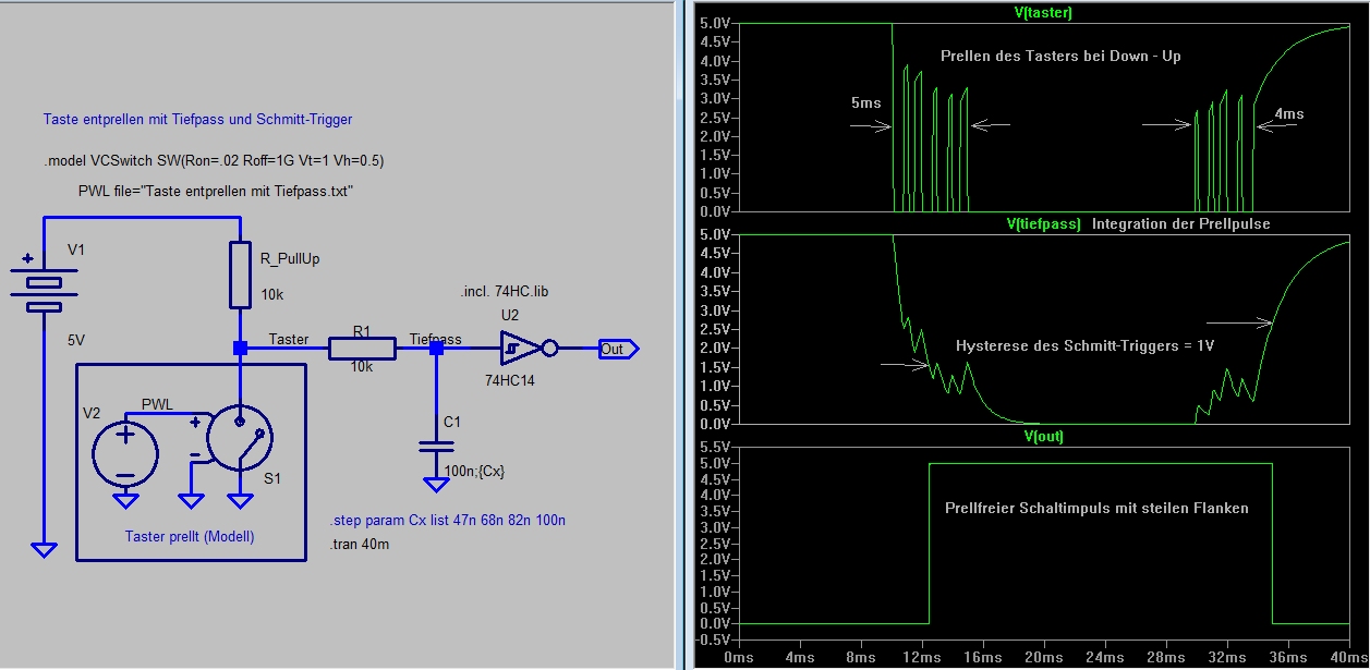

von Ottmar K. (wil1)
Hallo
und so sieht die Entprellung, simuliert mit LTSpice aus...
mfG Ottmar

Marc Herrmann schrieb:
> Also solch einen:
http://www.reichelt.de/Wima-MKS-2/MKS-2-5-1-0-/3/index.html?;ACTION=3;LA=2;ARTICLE=12347;GROUPID=3153;artnr=MKS-2-5+1%2C0%C2%B5;SID=13UHm1RH8AAAIAAB9U02cf40155578aff6fbf37e137a43c139e30
Schon besser. Aber in der Größenordnung 100nF bis 1µF. Die Simulation
von Ottmar sieht doch prächtig aus.

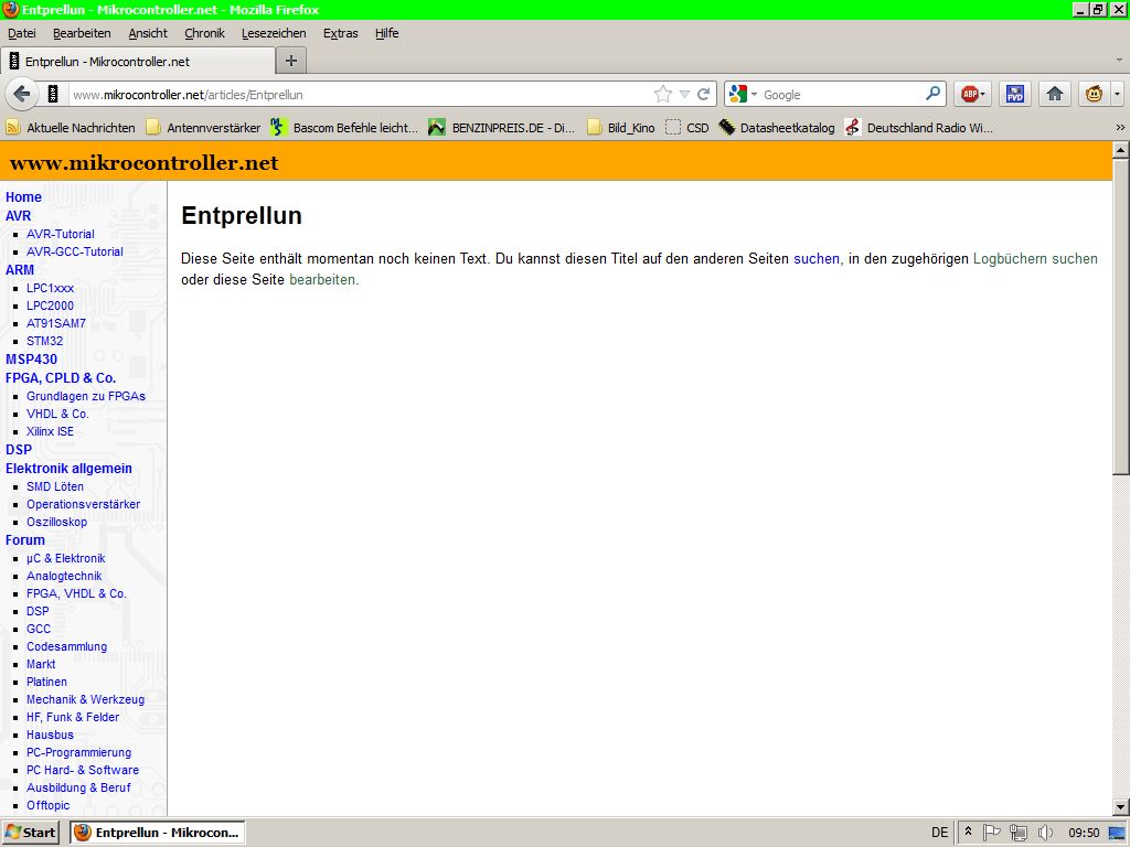

von Peter D. (peda)
Paul Baumann schrieb:
> Die Seite ist recht übersichtlich....
Hast Du denn immer noch nicht gemerkt, daß zitierte Links nicht mehr
funktionieren?
Klicke auf das Original.
Peter

von MaWin (Gast)
Cool, mit prellendem Shcalter Simulationsmodell.
> Die Version mit Kondensator und Schmitt-Trigger ist Mist. Jetzt
> funktionierts, aber was wenn der Schalter nach 3 Jahren durch Alterung
> langsam die doppelte Prellzeit bekommt, dann funktionierts vieleicht
> noch, oder auch nicht
Schwachsinn.
Auch Softwareentprellung funktioniert nicht mehr, wen Schalter langsamer
prellen als beim Design vorgesehen wurden.
Sie tun das aber nicht.
Wenn beim Schalter im Datenblatt steht: Prellzeit 10msec. Dann
überschreitet er die auch nicht wenn er alt ist, und wenn er sie
überschreitet ist er definitionsgemäß kaputt.
Denn eine zu lange Prellzeit kann man definitionsgemäß nicht von
schneller Bedienung unterscheiden.
von Paul B. (paul_baumann)
Peter schrob:
>funktionieren?
Nein, das habe ich noch nicht gemerkt. Seit wann meinst Du, ist das so?
Zu Befehl, Genosse Stabswebfehler!
MfG Paul
